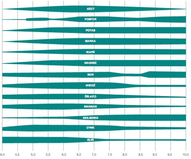

Oczywiście tona polidapu to przesada tylko dla zobrazowania sytuacji. Pozostaje sypać i co roku kontrolować przez badanie. Jak mam na jednym polu 7.5 pH to jak to zbić ? siarką ? podejrzewam , że przy takim pH fosfor się blokuje..
Blokowanie fosforu to sprawa drugorzędna. Z tego co ja mam informacje również od pracownika grupy azoty fosfor jest najmniej mobilnym pierwiastkiem plonotwórczym ze wszystkich. Szacują, że w ciagu sezonu (roku) przemieszcza się w glebie 1-2 cm. Poza tym pobieranie fosforu jest silnie związane z temperaturą i wilgotnością. Teraz sobie odpowiedz co będzie jeśli dasz całą dawkę fosforu wiosną i broną czy agregatem wymieszasz go z glebą na głębokość 2-3 cm jak to się standardowo robi a za kilka chwil pojawią się upały i wierzchnia warstwa gleby się wysuszy?
