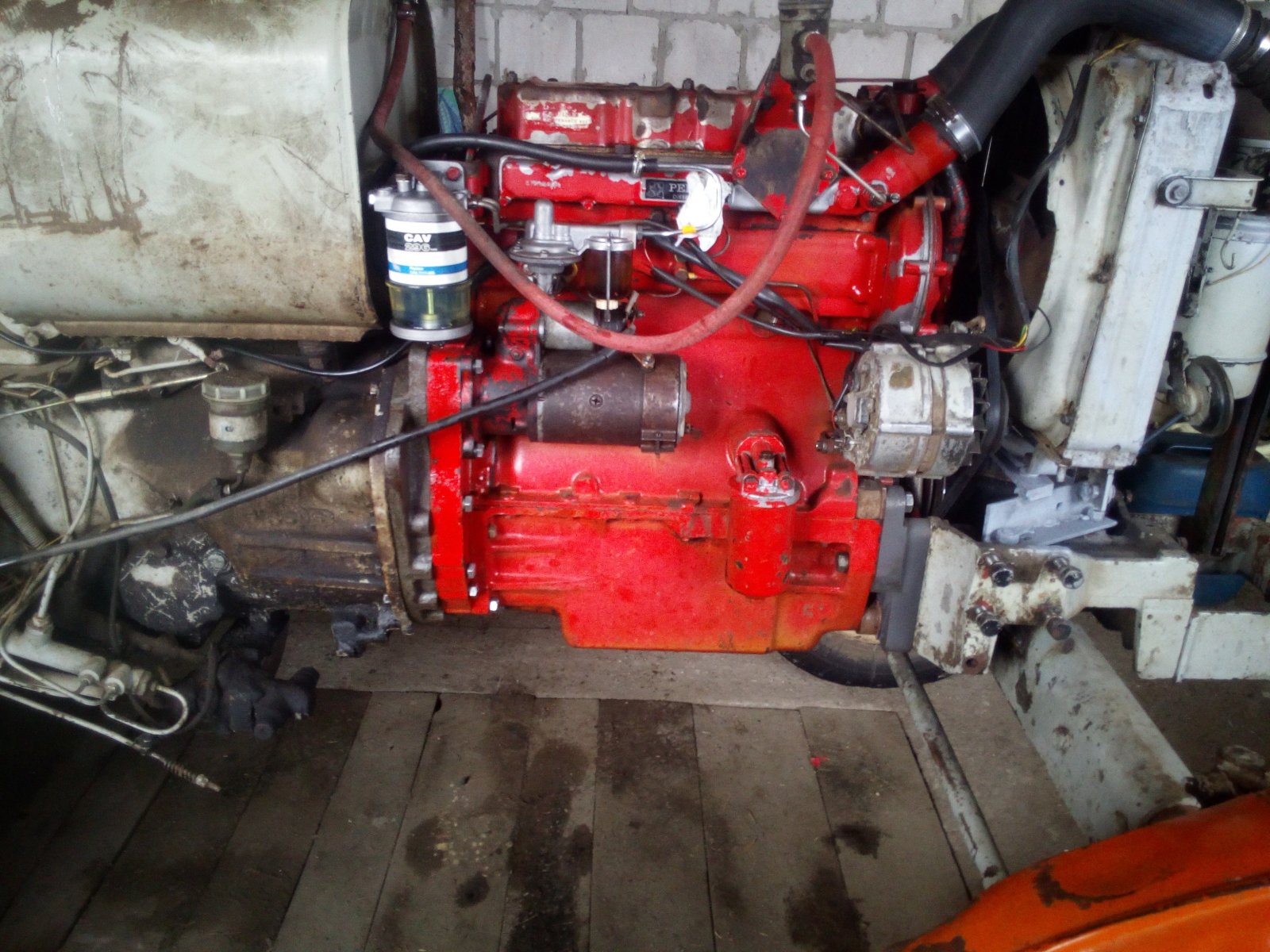

Dużo osób na AF pisze, że po założeniu silnika 4p nie wytrzyma skrzynia biegów. Jako argument przytaczany jest prototyp z silnikiem 4p ktory nie wszedł do produkcji. O problemach ze skrzyniami w prototypie tak naprawdę nie wiadomo nic, ale wiadomo, że silnik 4p zostal wdrożony do seryjnej produkcji juz pod koniec produkcji c360 i nie nadążano z jego produkcja dla modelu 4512. Czyli poprostu nie bylo tych silnikow dla c360 4p.
3 minuty temu, izydor6280 napisał:
dlaczego ma nie wytrzymać przy 4p skoro wytrzymuje z silnikiem od 7211 czy s4003 roztoczonym ?
Perkins ma podobno wiekszy moment obrotowy
Nawet do c385 wkladali 4p
Ale ile koni to nie wiem...szybko zajezdzali je
Te silniki
1 minutę temu, bratrolnika napisał:
Do c385 to była szóstka Perkinsa montowana, a nie czwórka
Były tez 4 sporadycznie
6 miala 100km
Ale reki sb nie dam uciac ze fabrycznie , moze i w Anglii sb przekladali
Grunt to coś wiedzieć:)
Porównanie silników Perkins A4.236 ( najpopularniejszy 4p w Polsce ) i Zetor Z 7201
Moc w KM: 66 KM ( w zależności od wersji od 60 do 72 KM) - 62,5 KM
Moment obrotowy: 234 Nm ( w zależności od wersji od 232 do ok 270 Nm ) - 223 Nm
Silnik Perkinsa ma zdecydowanie większą żywotność od silników Ursusa, a czego zjadali - może im smakowały ?P)
Zetor wiecej wytrzyma w trudnych warunkach a perkins tyle nie podola ...
nie ten silnik, 4 którą tu Krzysiek prezentował ma +/- 60 kunia i 210 niuta
raczej nie, może pompa rotacyjna jest bardziej czuła na gorsze paliwo, ale spalanie i sama jakość wykonania z pewnością przemawia za anglikiem
Moze i tak ;)
Ale zetor i c360 sa idioto odporne hehe
Ciekawostka : silnik A4236 w Ursusie 4512 generował moc katalogową od 62 do 66KM w zaleznosci od roku produkcji , a w Fergusonach (orientowalem sie na przykladzie swojego 675 z 85 roku ) mial teoretycznie 68KM . Blok ten sam , pompa o tym samym numerze katalogowym - ciekawe skad wynikala roznica w mocy? Moze inna norma pomiaru ?
Nic nie wspomnieliście o silniku A4 2.12 3.4 litra który to generował 60KM a dopiero później jest wieksza pojemność 3.8 litra A4 236 66 i 70KM oraz T4.236 85-90KM.
Moce generowane są dawką paliwa inaczej SET 50mg z plakietki pompy CAV.
U mnie są 2 filtry m i do tego ostojnik na pompce paliwa.
Ten drugi filtr robi robote bo w 3p pojedyńczy nie daje rady z osadami i dlatego skraca żywotność pompy rotacyjnej. Niestety to był pomysł ursusa bo wiekszość MF posiada seryjnie podwójne filtrowanie.

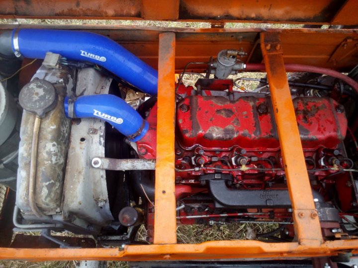

Chłodnica wyżej bo w wiatrak nie pasowała? Tak myślę że w takim wypadku wolałbym dać wentylator elektryczny

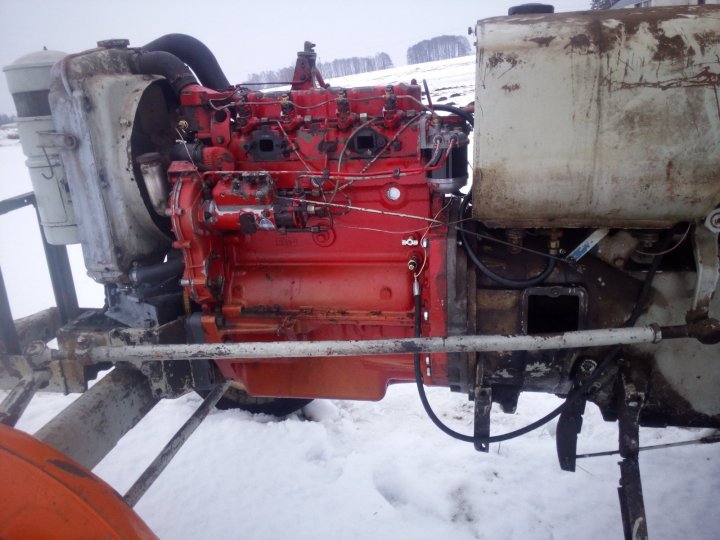

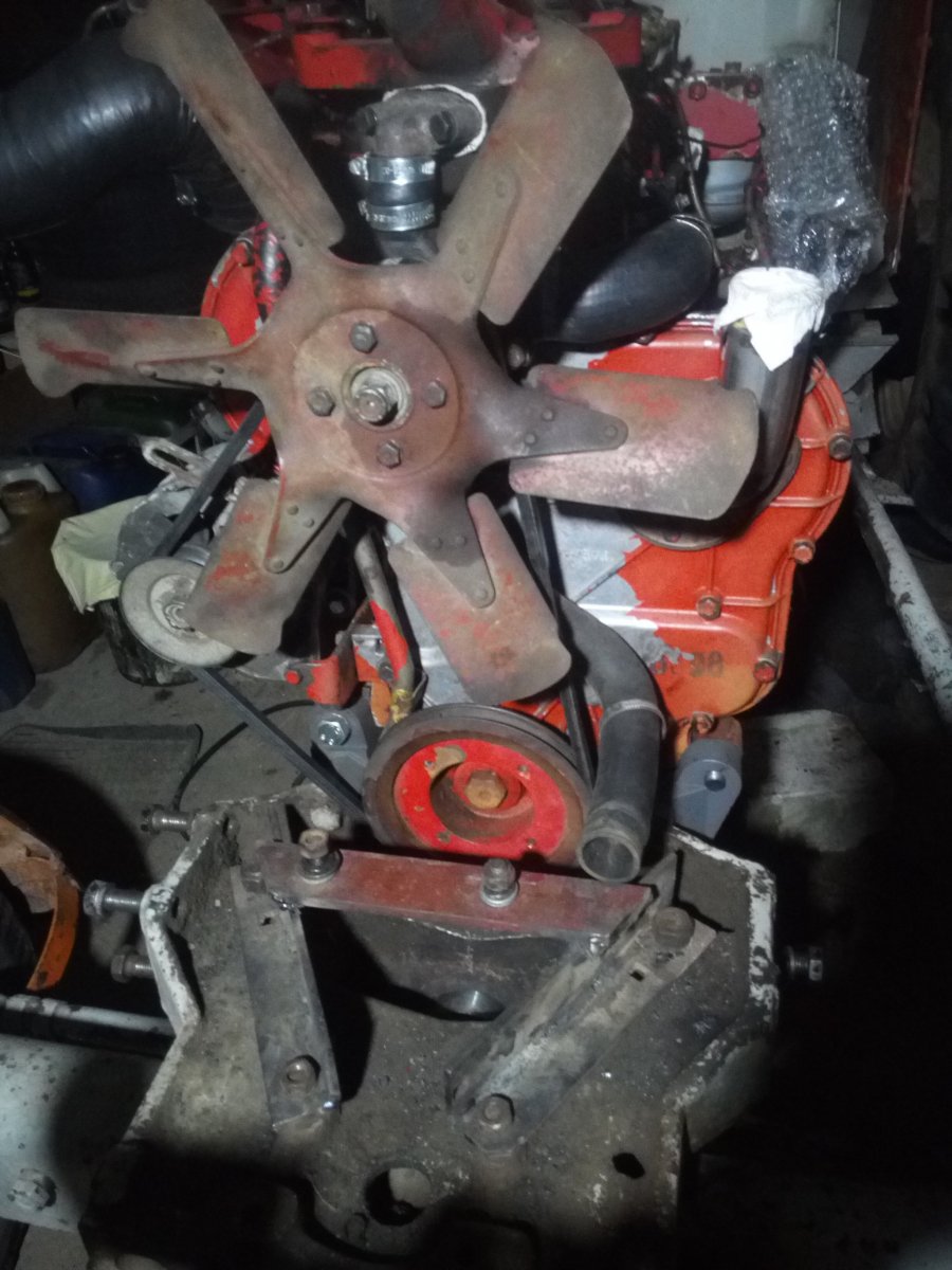

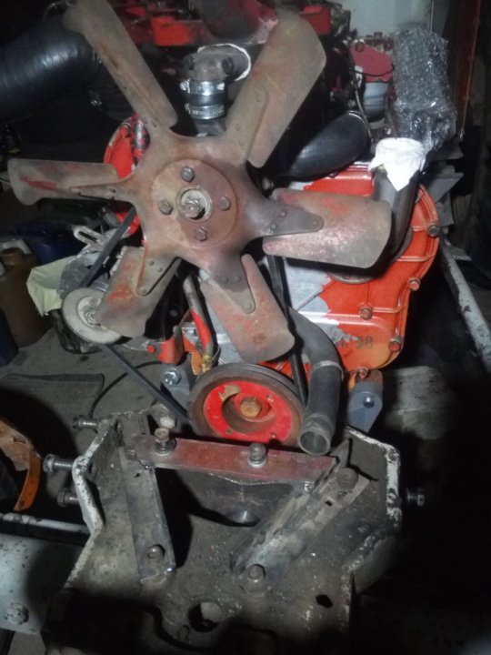

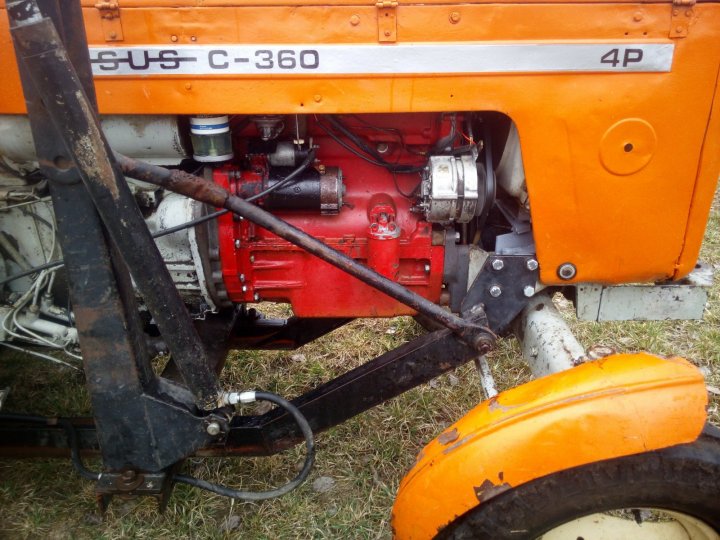

Żadnych poważnych przeróbek nie ma,montaż ogranicza się do garażowej kosmetyki,bardziej potrzebna jest wiedza na temat obliczania calowych gwintów i twardości śrub oznaczanych po angielsku,bo w kilku miejscach są potrzebne,oraz to od czego można dobrać zamienniki części,bo taki czujnik czy uszczelniacz,niby pierdułka ale można kupić za grosze wiedząc od czego pasuje.
@izydor6280 całe sprzęgło,łożysko oporowe z obudową,tylko docisk pasuje od zwykłej.Ja mam oryginalny rozrusznik Lucasa od silnika więc główkę w pewnym punkcie przyszlifowałem.Chłodnica idzie wyżej i chyba nie będzie pasować na swoje miejsce nawet na elektrycznym.
Na razie w pole nie ma wjazdu więc testów poważnych nie zrobię, ale natychmiast zauważalne jest elastyczne ruszanie bez mulenia,nawet bez gazu z czwórki ruszy,a obroty wchodzi momentalnie nawet na wzniesieniu.
Nie ma co się dziwić w końcu to perkins i 10 km kuca więcej jak nie będziesz szarżował to wszystko wytrzyma.Jaka cena silnika? Dobrze dociążyć tył i 60-tka nie taka zła
Jak słupek zdrowy to będzie szedł ino gwizd  teraz będzie brakowało uciągu  a spalanie  praktycznie  się nie zmieni
Ile kosztował silnik ?
Widzę że musiałeś dorobić flansze pod wspornik osi
Duże wyrazy podziękowania dla @krzycho2626 to jego wiedza nakreśliła drogę poszukiwań.Najpierw miał wylądować LD 40 4.7 litra z potężnym momentem,kupno było blisko,już odpalany przy mnie,pary to on ma:) wtedy wiedza była ograniczona do kilku typów silnika które podejdą po większych lub mniejszych przeróbkach. Silnik nie jest wart więcej jak 3tyś.
Nic z tych rzeczy.
