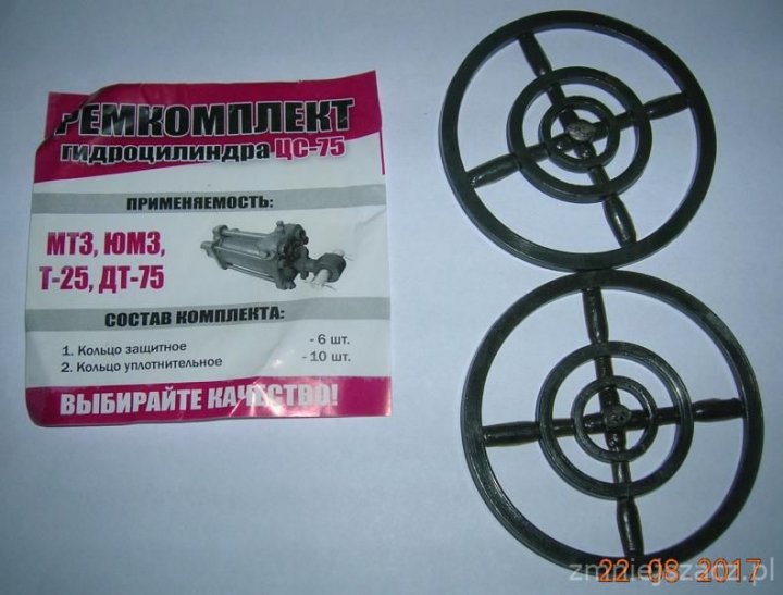

W zakupionym zestawie uszczelek siłownika do T-25 są również elementy jak na zdjęciu - co to jest?post-9688-0-30240700-1503472804_thumb.jpg. Siłownika jeszcze nie rozbierałem. Są to elementy bardzo kiepskiej jakości, zresztą nie tylko te - oringi również. Kupiłem komplet bo nigdzie nie znalazłem wymiaru oringów - kupione pojedynczo byłyby znacznie lepszej jakości. Mam wątpliwość czy te montować jako uszczelnienie części ruchomych przy tak dużym ciśnieniu. Ani kompletujący te zestawy, ani producent nie mają odwagi przyznać się do wyrobu. Czy ktoś sprawuje kontrolę nad częściami zamiennymi do sprzętu rolniczego, oferowanymi na rynku.
To są uszczelki tylko musisz je wyciąć tak jak w modelach do sklejania.

Tu masz ;) Przy okazji mozesz od razu wymienic w rozdzielaczu. I jak juz masz odkrecone przewody to radziłbym zajrzec do filtra hydrauliki.
Dzięki za podpowiedź. Rozdzielacz założyłem nowy parę dni temu i wywaliło mi jedną uszczelkę kupiłem w sklepie zestaw ale nic nie pomógł i nie było w nim tych plastikowych oringów już zamówiłem te co poleciłeś
