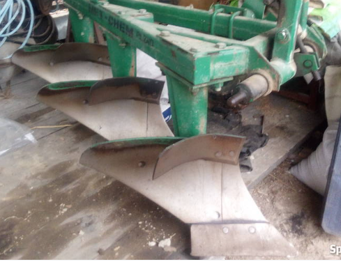

Witam pług nie dorzuca dostaje kolejna po oponie ciągnik to same roller a opony tył to 480 da się coś zrobić czy trzeba pług co zabiera więcej na skibę bo mam unia Grudziądz 3 Skiby

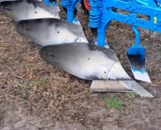

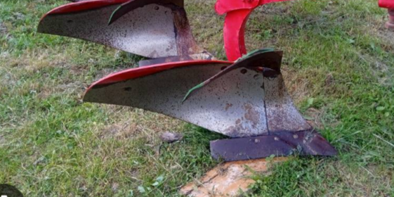

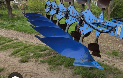

W kolejności : Unia UG 3, Unia Tur, poniżej Lemken i Lemken . Wszystko zależy od kształtu i długości odkładnicy a te pierwsze nie są w stanie zarzucić śladu szerokiego koła ,które dodatkowo ugniata orane. No może przy prędkości orki 10 km/h.😏

Ten pług to zapewne Unia U023 o szerokości jednej skiby 300mm, czyli  zdecydowanie za mało dla tylnych kół traktora z oponami o szerokości 480mm. Tylko jak to kiedyś orali Ursusami 1204 i 1604 z oponami 18.4-34 a pług dedykowany do tych ciągników to Unia U037, gdzie jego szerokość jednej skiby wynosiła 300mm. Dla przypomnienia opona 18.4-34 ma szerokość 460mm.
@keeway najlepiej jakbyś zrobił zdjęcia pługa zaczepionego do traktora podczas orki. Łatwiej będzie coś doradzić.
@andrzej78 ten pług na pierwszym zdjęciu to nie jest UG3 (U023) ale coś mniejszego np. Orlik. Widać że ma mniejsze odkładnie i lemiesze mocowane na dwie śruby jak w pługu podorywkowym.
