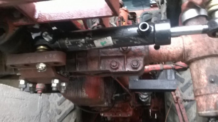

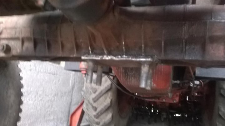

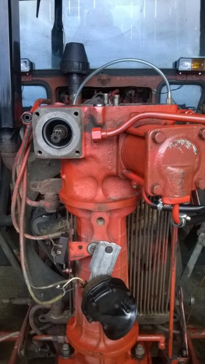

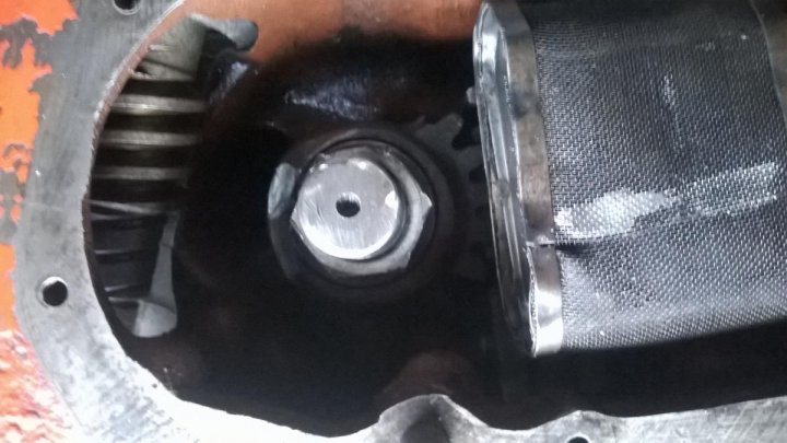

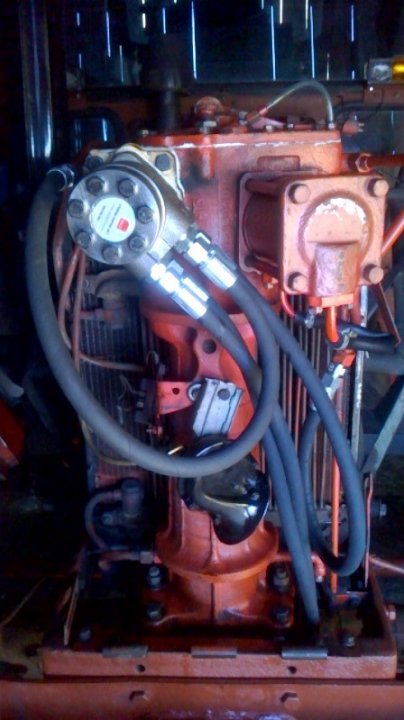

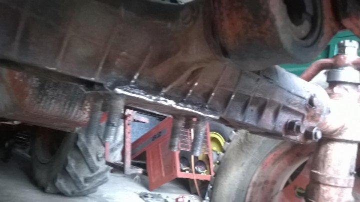

Jestem tu nowy ale mogę się podzielić fotkami z montażu orbitrola w moim mtz 550.post-147232-0-82048400-1422550899_thumb.jpgpost-147232-0-42431700-1422550925_thumb.jpgpost-147232-0-79803900-1422550951_thumb.jpgpost-147232-0-75364900-1422550973_thumb.jpgpost-147232-0-73718400-1422551023_thumb.jpg
Wycinek zębaty wycięty od strony wałka orbitrola, blokada działa.
Mocowanie wspornika siłownika dorobione i odpowiednio wspawane.
Łożysko na wałku orbitrola tylko od strony chłodnicy, nic się nie blokuje.
