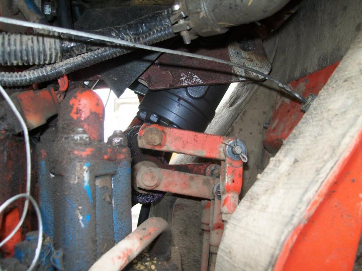

Problem jest u znajomego, zamontował zestaw wspomagania, tylko orbitrol wstawił pod kierownicę.
Wymienił orbitrol i to samo. Siłownik C50, pompa NSZ14
Ma zamontowany ten przewód z zaworami na powrocie. Bez niego nie ma różnicy.
attachment=21805:101_7796.JPG] post-10681-0-18280400-1449611617_thumb.jpg

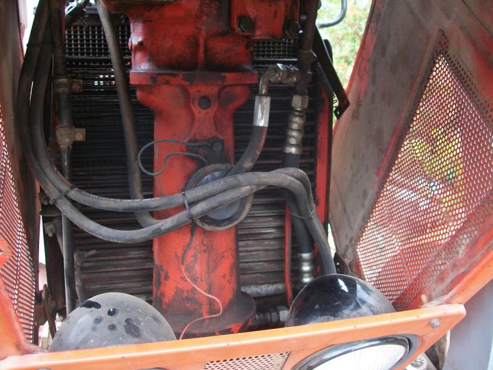

U mnie przyszedł czas przeróbki na orbitrol ale chce się pozbyć kolumny całej(omińmy temat blokady)i rodzi mi się pytanie czy schemat  od pompy na orbitrol a powrót do chłodnicy oleju a z chłodnicy do jakiegoś zbiornika i znowu na pompę. Ogólnie chodzi mi czy czegoś w tym układzie brakuje zaworki czy coś. I jeśli zastosowałbym powiedzmy zbiornik 10 l można było by ominąć chłodnice.
Nic Ci nie brakuje. Ja mam tak chłodnice wstawioną, ale olej do wspomagania wziąłem ze zbiornika od hydrauliki. Żeby przy okazji chłodzić całą hydraulikę. A jak wsadzisz osobny zbiornik to chłodnica będzie zbędna.
Za bardzo nie wiem po co ci chłodnica do wspomagania? W oryginale nie ma.  W starszych belarusach orbitrol zasilany jest ze zbiornika hydrauliki a w nowszych jest już osobny.  Według mnie zdecydowanie lepszy osobny pamiętać trzeba tylko o filtrze oleju.
Nie no ja mam na serwie i chłodnica  współpracuje z całym wspomaganiem przynajmniej nie idzie do silnika i głównej hydrauliki według mnie.!!!!!!!! Co do filtra można założyć filtr olejowy od silnika(osobny) czy raczej szukać czegoś typowo hydraulicznego.
Nie rozumiem masz chłodnice oleju w układzie wspomagania?
Filtr trudno mi powiedzieć można kupić zbiornik na płyn wspomagania z zetora jest w nim wbudowany filtr oleju. W ruskim jest zwykły siateczkowy na powrocie też możesz go wmontować w zbiornik. Możesz kupić dedykowany filtr do hydrauliki z obudową czy nawet w nowy zbiornik wmontować taki jak ruski ma w hydraulice głównej. Możliwości masa i każda dobra. zależy tylko od ciebie.
A po co filtr? Oryginalnie jest sitko i wystarczy.
Znajomy ma zbiornik z gaśnicy i zrobiony taki stojak a'la kolumna, dość zmyślne to było. Miał nawet elektrozawór od LKT do blokady, ale wymontowaliśmy, bo się lało z tego :D
Przed chłodnicą wodną mam taką chłodnicę olejową
i jak pisałem nie idzie ona do hydrauliki głównej ani do silnika nie ma takich weży(prócz tego co idzie do blokady ale tego nie chce ruszać tematu
