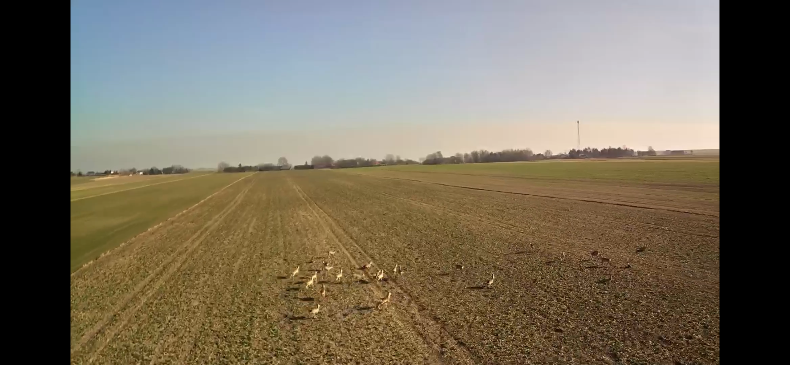

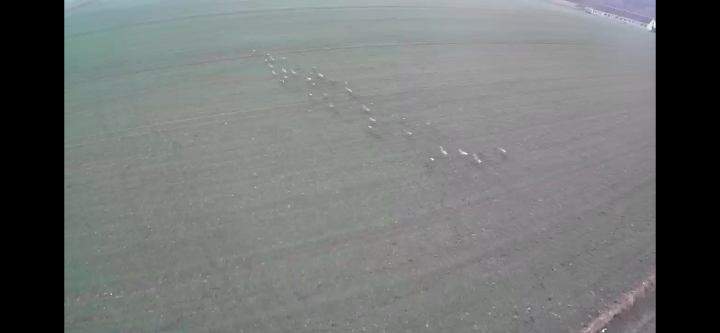

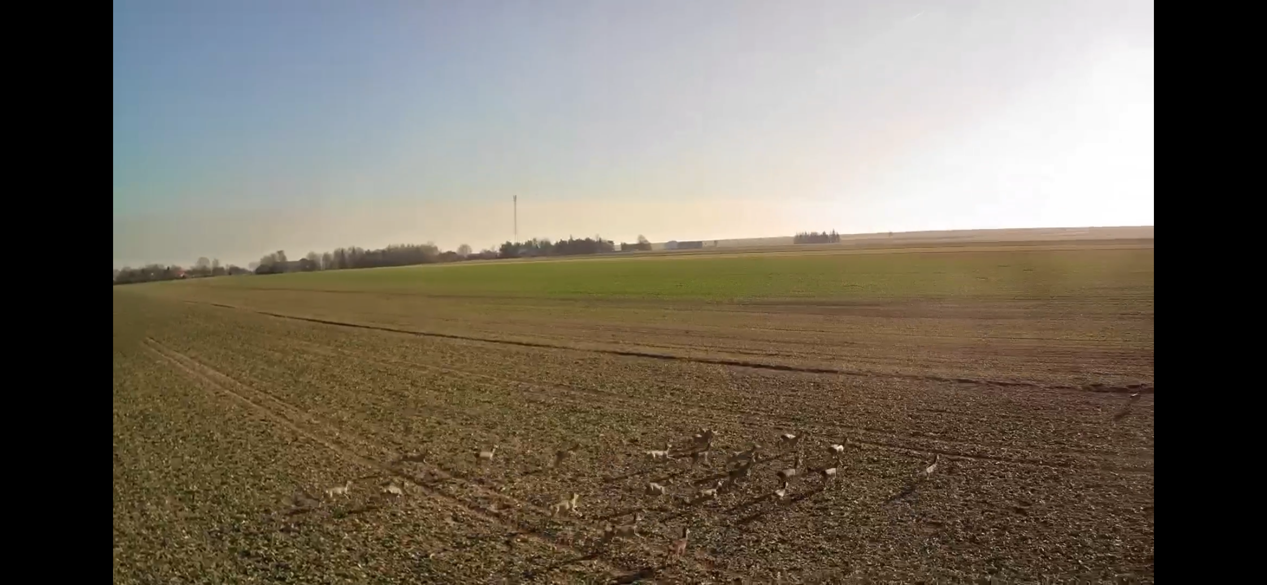

U mnie jest ogromny problem z sarnami. Wiedziałem o stadzie ponad 40szt przy gospodarstwie, bo os dwóch miesięcy wyganiam je z rzepaku kilka razy dziennie, ale wczoraj lejąc rsm na innych działkach oddalonych o 2-3km od gospodarstwa widziałem jeszcze trzy inne stada po około 10-15szt. Szkode w rzepaku robią naprawde bardzo dużą u nas.

No u mnie kiedyś to były stada po 5 sztuk.jak jechałem ciągnikiem to uciekały daleko. Teraz jak jadę to się spokojnie pasą 100 m od drogi i nic sobie z tego nie robia. Są już takie stada jak kolega Rowan pokazal

@Rowan Sarny uciekają gdy nisko przefruniesz dronem na nimi? Tez mam problem z sarnami.
Tak, ganiam je dronem, dźwięk jaki skrzydła robią słychać naprawde z daleka, więc spokojnie można latać na wysokości 20m i je gonić.
