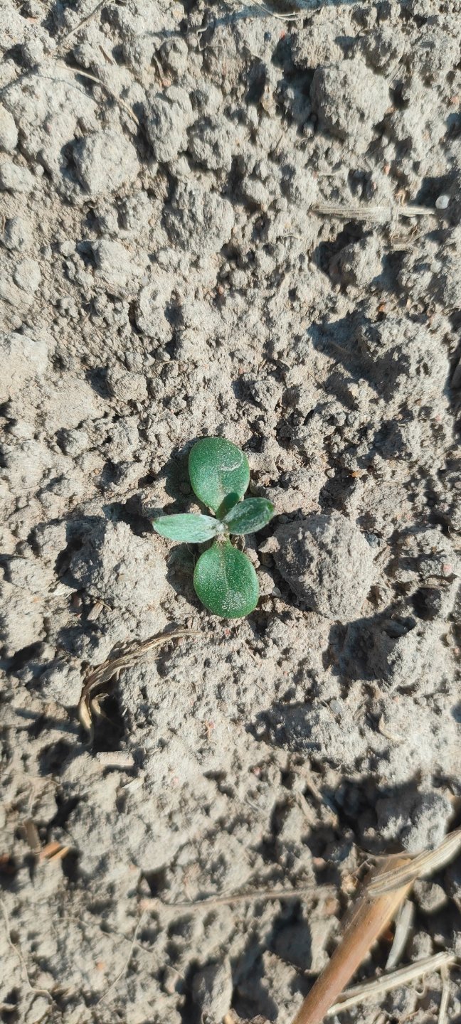

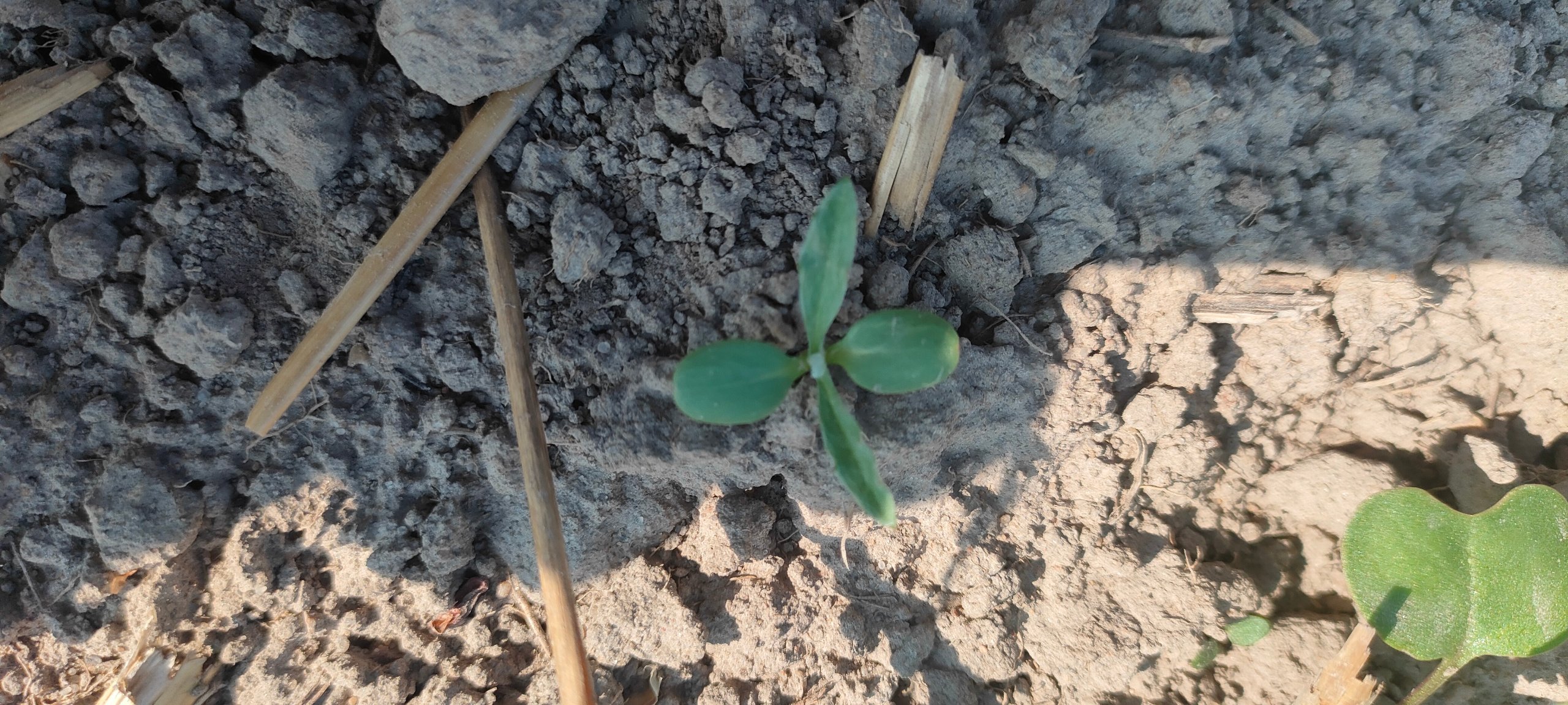

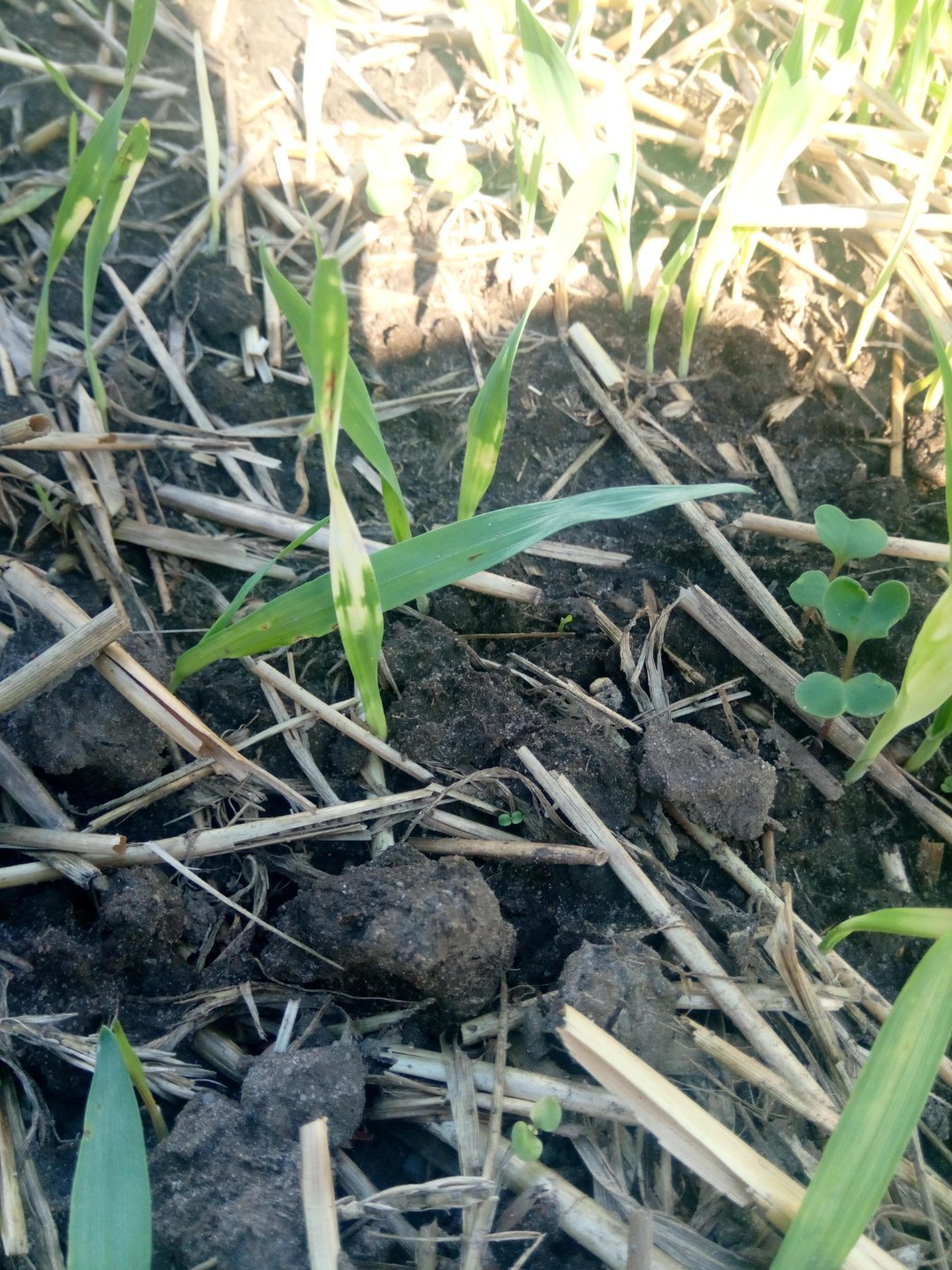

Szarłat ma od spodu liście o czerwonej barwie więc zdecydowanie to nie on. Myślę że to chaber, poczekam kilka dni i się okaże. Dobrze by było gdyby to był on bo jego łatwo zwalczyć chlopyralidem.
Fugeo napisał:
Niech ktoś mi podpowie co to za chwast
farbownik polny. zobacz sobie zdjęcia siewek. bardzo podobne i w rzepaku występuje bierze go chlomazon, pendimetalina, propyzamid.
jak ma igiełki to na pewno to

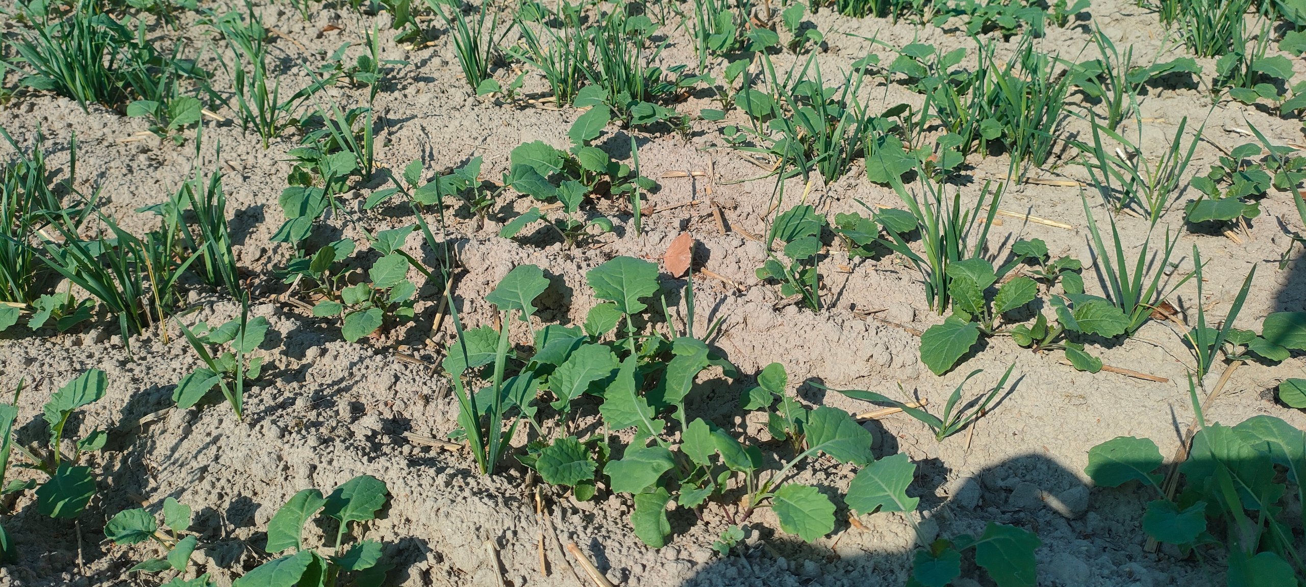

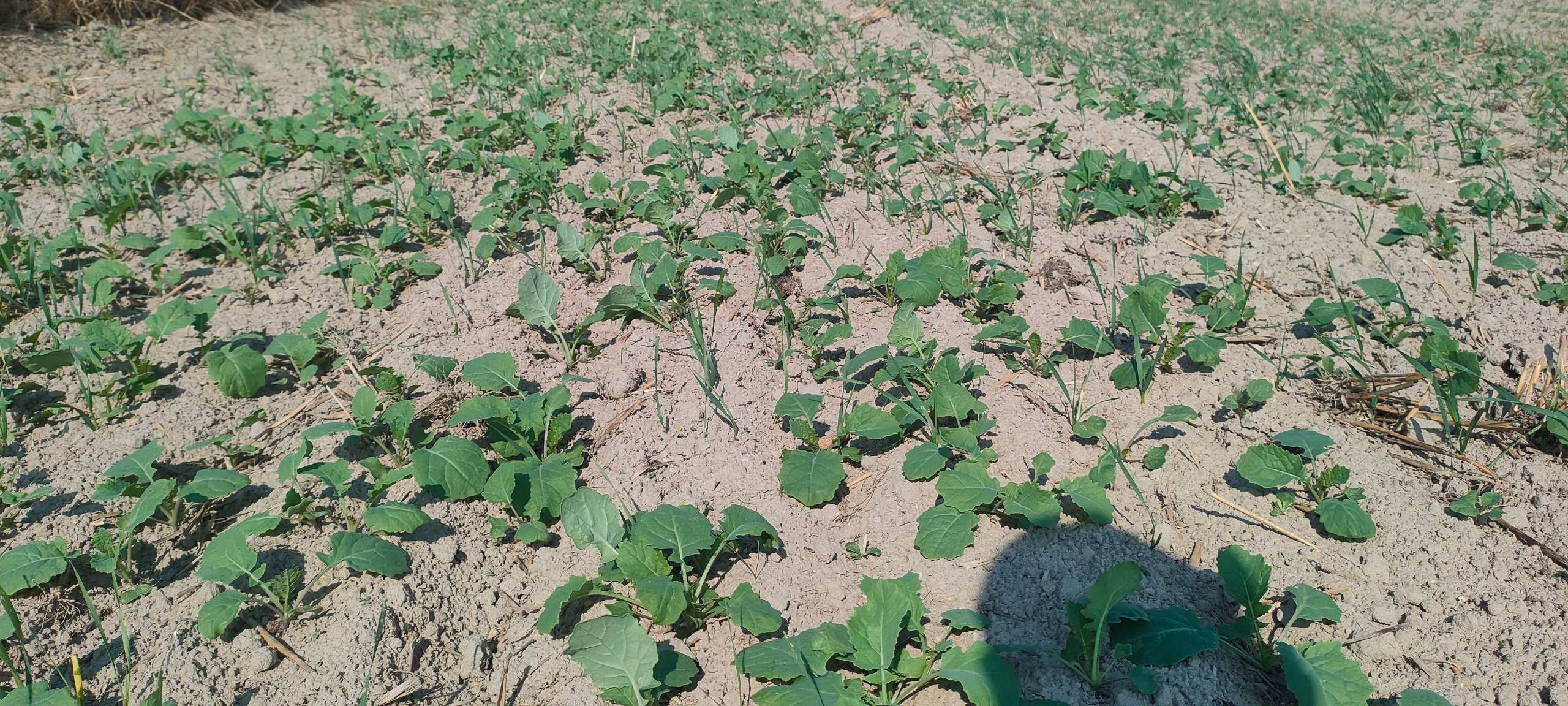

Wyoraly mi sie 2 letenie samosiewy rzepaku mimo ze za oralem tydzien wczesniej i lezalo po siewie wylazly i mam terwz co 3 m geste pasy tam gdzie kiedys wylatywalo za kombajnem i co z tym zrobic przesiac te pasy?  zostawic do naturalnej selekcji? Czy jakimis bronami przejechac czy ogkrecix w sprezynowce co 2 ząb? Zostawial ktos samosiewy był z tego plon?
Ja. Tylko u mnie cale pole wylazlo w samosiewach. Ponad 4t dalo
