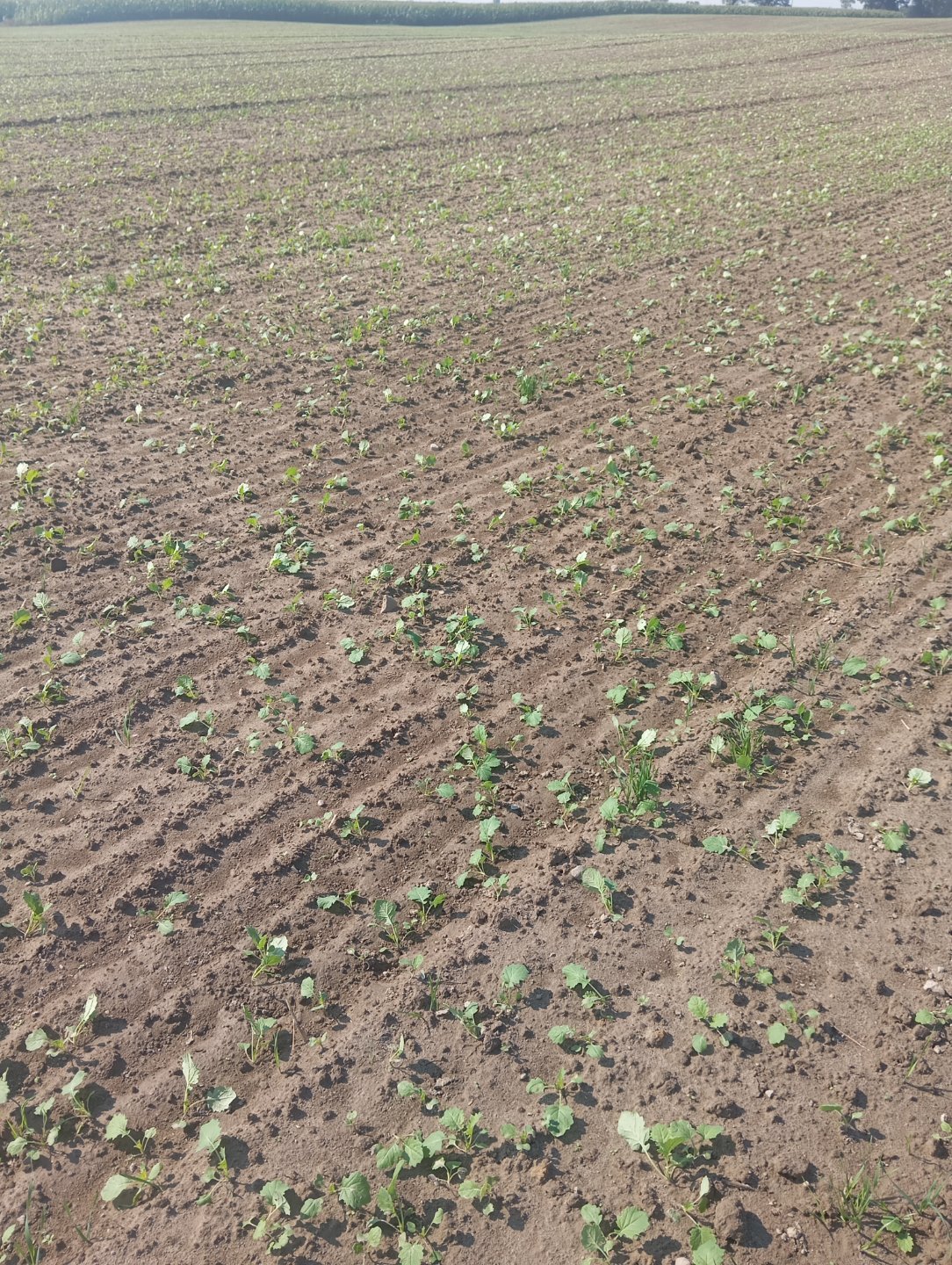

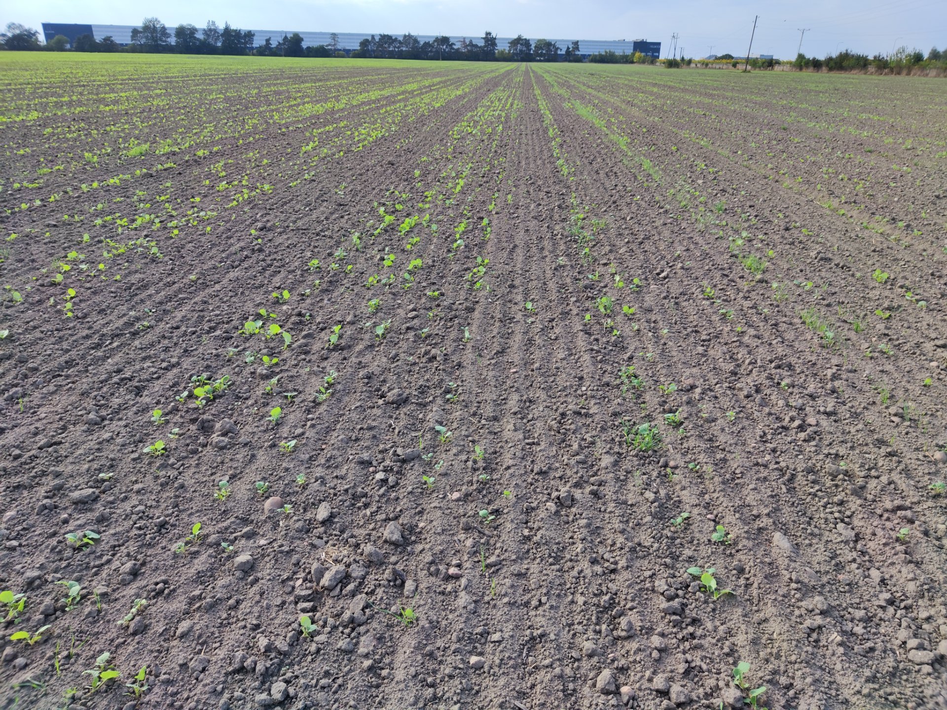

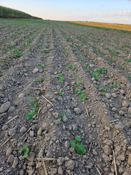

21 minut temu, Ziel napisał(a):
Ja tu widze wystarczającą obsade.
To nie to pole właśnie na innym kawałku tak wygląda po tygodniu , na innej działce 4 h będzie jutro 2 tygodnie i tam jest tak słabo
Godzinę temu, matisz napisał(a):
Ja bym to zostawil, nie wygląda źle.
59 minut temu, DuzyMikrus napisał(a):
Jeśli całe pole tak wygląda jak na zdjęciu to myślę że obsady wystarczy. Nie jest go mało a coś wyskoczy jeszcze po tym deszczu
Przecież wyrażnie pisze że wschody na poziomie 5-10% , a to co na zdjęciu to całkiem co innego , a wszyscy że obsada wystarczająca , wschody na poziomie 5-10% , to 2-5 sztuk /m2 ,
Godzinę temu, Cezar81 napisał(a):
Na cześć pół mam słabe wschodu , jutro minie 2 tygodnie od zasilania , dusza była i może za głęboko poszedł a w piątek mocno popadało. Zastanawiam się czy nie przesiać 4 h bo wschody na poziomie 5 -10 %. Na innych działkach po tygodniu jak na zdjęciu a wszędzie te same ustawienia . Siew zestaw brona aktywna siewnik talerzowy z kołami kopiującymi .
U mnie po 2 tygodniach zaczął wychodzić a u kolegi 2 tygodnie minie w środę to pewnie tak jak u ciebie gdzie niegdzie na razie powschodzone , ale wody teraz ma to jak tylko nie zaskorupieje to też powinien powschodzić

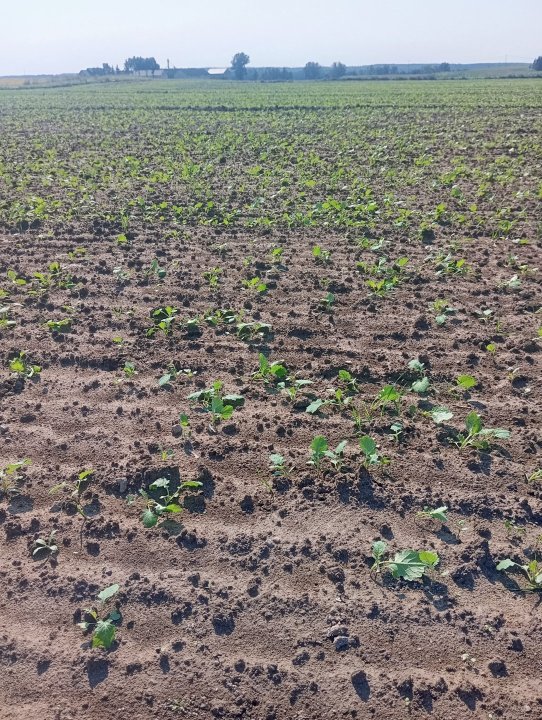

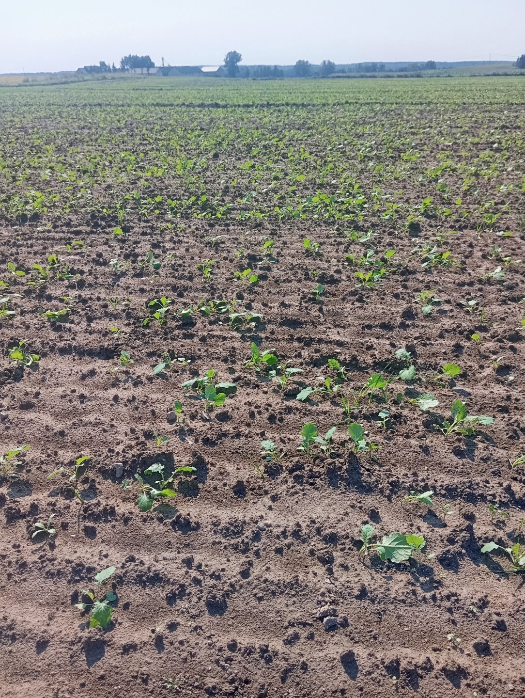

u mnie również nierówne wschody tam gdzie wilgoć to już idzie 3-4 liść właściwy a w niektórych miejscach dopiero liścienie albo i dopiero szykuje się do wyjścia , presja jednoliściennych średnia przy łące dużo gorzej ale chyba trzeba czekać na deszcz i dopiero atakować jednoliścienne żeby te małe nie dostały strzała jeszcze w ta suszę mam bagire i select ale jakoś nie jestem przekonany żeby robić zabieg , ktoś coś doradzi ? dzielenie dawki ? czy lepiej poczdkac i dać litr bagiry/0.8 selecta i tyle
Taki trochę rzadki. Siane 40 szt. Bardzo ładnie padało po siewie a wyszło tak od 10-do 35 szt. Dk Excentrik. Kwalifikat. Jeśli wszystko przetrwa to chyba nie będzie źle

I pewnie poczekam. Pewnie że 2 tyg trzeba poczekać bo dopiero kiełki puszcza rzepak.

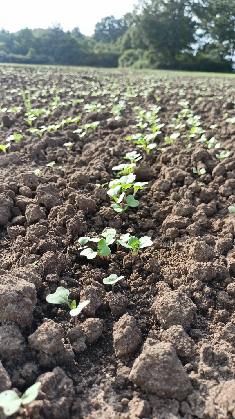

Tak wygląda kawałek na którym orka była tydzień wcześniej.
A na kawałku gdzie była 2 dni wcześniej wschody idealne rzepak równy. W piątek idzie odchwaszczanie bo więcej chwastów niż tutaj na zdjęciu.
Tylko jak taki rzepak jak na zdjęciu regulować? Dawki dzielone czy toprex?
