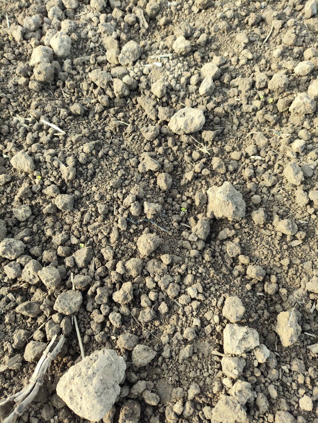

To u mnie też siane 6-7 dni temu i gdzieś się pokazują pojedyńcze sztuki , a co tu mówić o rządkach
Bardziej się obawiam że jak nie było by deszczu przez kilka dni to żeby te koełki nie uschły
u mnie kiełki uschły, poczekam z tydzień zobaczyć jaka bedzie obsada bo cześć wzeszła a troche wgl nie puściła kiełka to teraz po deszczu ruszy,,, pierwszy raz mam tak że zaczał kiełkować i padł.

11 minut temu, mysza103 napisał(a):
Na 1- 1,5 cm jak by zasiany był w rędzinę gdzie ziemia jest druzełkowata to by się te nasiona między tymi gruzełkami  widziało , wszystko zależy jaką kto ma ziemię i jak z wilgocią , u @yacenty widać że ziemia ma strukturę bardzie coś na kształt piachu niż gruzełkowata
jasne, że każdy patrzy na warunki jakie ma na polu.
Ja teraz bardzo płytko uprawiam i tu rzeczywiście ta gleba jest bardzo rozdrobniona, to też zasługa brony wirowej
17 minut temu, ervyn napisał(a):
Dlaczego? Przynajmniej z tych 3-4 mi powschodzil a na 1cm jak zasiany tak leży
kwestia gleby, warunków - nie miałem jeszcze sytuacji zeby rzepak posiany na 2cm nie powschodził
żeby siać na ustaloną głębokość najlepiej mieć kółka kopiujące na czym redlica mogła by się zaprzeć a takie sianie jak ja poznaniakiem to niestety trzeba zamknąć oczy i zacisnąć zęby bo wiele regulacji tutaj nie ma.
I u mnie tak, najwyżej późniejszą jesienią będę wsiewał fragmenty samym siewnikiem. Tylko że u nas dalej nic nie spadło w zasadzie
Jak widzisz po super siewnikach i z kolkami tez d*py nie urywa
Ja tam na rotec w Amazone nie narzekam. Utrzymują głębokość dość dobrze. Jedynie te kółka są zakrzywione i przy 9-10kmh dość ostro rzucają ziemie na pierwszy rząd redlic przez co pierwszy rząd jest zasiany delikatnie głębiej.
u mnie w nocy 14 litrów, miałem 13 ha zrobione trzybelkowcem ale nie było sensu w to siać i czekałem deszczu, byłem teraz zobaczyć to w spodzie ziemia dalej sucha. Większość siewu w tym roku wróciłem do orki bo wygladało to dużo lepiej jednak mój błąd bo trzeba było wywalić kółka dogniatające a siać z 4 cm, zasiałem tak 2-3 cm kółka docisneły  te bryłki i troche wilgoci złapał i spadł bo głęboko przeschło...Ogólnie według moich obserwacji lepiej siało mi sie bez kółek, niby ziemia nie przygnieciona ale taka luźna wokoł ziarna lepiej trzymała wilgoć, w sensie z góry zawsze przeschło cieniej i jakoś odcinało przesychanie głebszych warstw.
A masz zagarmiacz za kolkami? Jak dla mnie same kolka to jest bezsens. Zagnieciesz to na mokro i sie zrobi skorupa albo wlasnie szybko wyschnie. Według mnie najlepiej kolka i z tylu jeszcze zagarniacz aby to zagniecione bylo przysypane luźną gleba. Cos jak w siewnikach punktowych. Ziarko dociska rolka a kółka z tylu tylko zasypują rowek
Edytowane przez kamil800
Mam grabki, tak jak mówisz bez nich bezsens bo zaraz wysycha....tylko mam ujowe grabki bo jak docisne to mi ryją razem z nasionami a jak dam luźno to są takie twarde że robi np pół siewnika a drugie pół idzie w powietrzu...musze kupić jakieś miękkie zeby na spreżynie troche sie uginały do terenu.
Kup belke od amazone. Zagarniacz maja bardzo fajny
