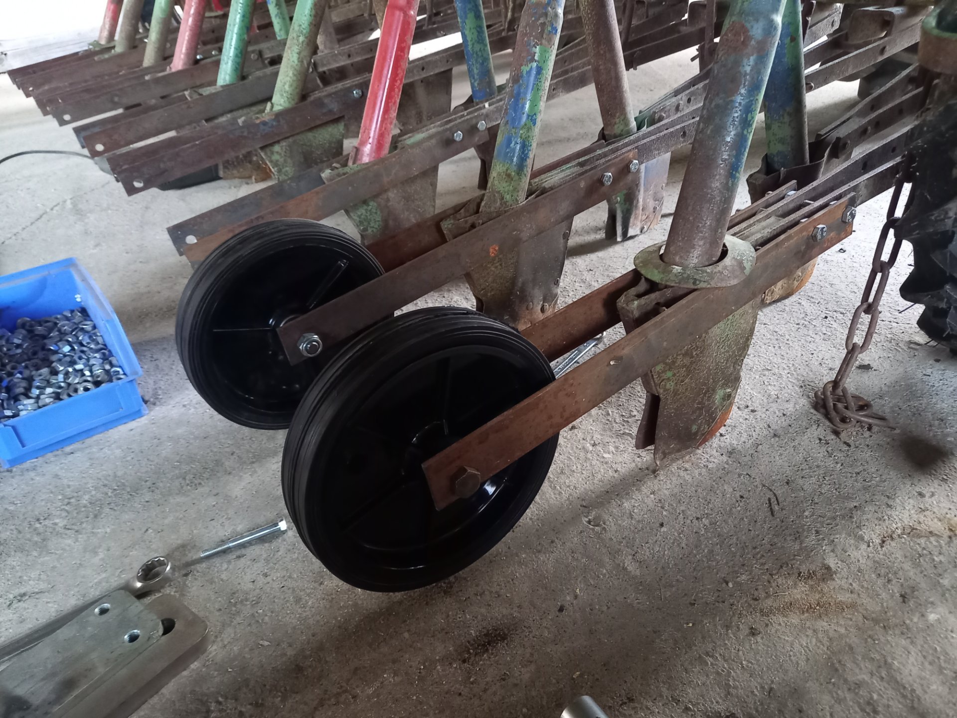

Kólka kopiujące "bieda edyszon" ciekawe jak zdadzą egzamin.
Co to za siewnik , i czy ma jakiś docisk ? słabo to widzę , tym bardziej że nie ma żadnej żadnej regulacji tych kółek

30 minut temu, mysza103 napisał(a):
To przy siewie się nie zniszczyły
Hassia Dan 100 bodajże, ma docisk sprężynowy,  no i z 1.5kg doszło do każdej redlicy w postaci kolka i płaskowników. Narazie regulacji nie ma bo jest to wersja testowa ustawiona na sztywno na 2.5cm, jak się sprawdzi przy siewie rzepaku dorobię tez do pierwszego rzędu i jakąś regulacje się zrobi do zbóż.
Kółka z tyłu trochę słabo, jak redlice Ci wejdą głębiej to kółko też bo redlice zrobią dołek, rozgarną grunt i będzie rowek i tak głębiej i głębiej,  kółko powinno być przed redlicą albo obok, nie trzeba wymyślać od nowa, trzeba zobaczyć zachodni siewnik po prostu, z tyłu idą kółka zagęszczające a nie kopiujące
