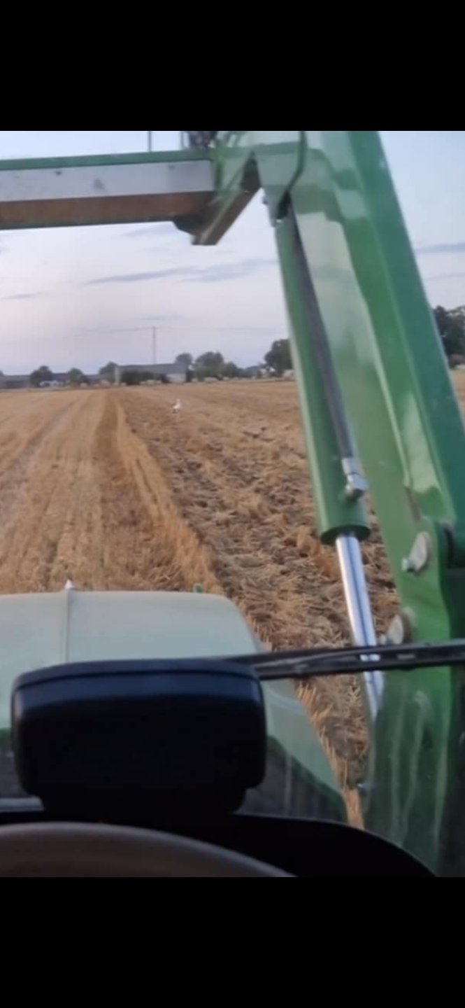

A ja na ściernisko po gruberze chciałem wjeżdżać agregatem talerzowym z siewnikiem na redlicy talerzowej z kółkiem dociskającym. Jakieś spostrzeżenia? Pole wygląda jak zdjęciu. Trochę słomy jest..

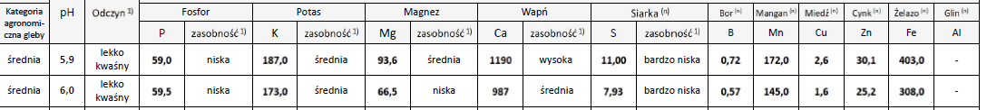

Przyszły wyniki analizy gleby, na tych działkach chciałbym dać rzepak, stanowisko po jeczmieniu ozimym z pozostawioną słomą i lekkim wapnowaniu. Co ciekawe pierwsza działka nie wapnowana co najmniej 20lat, a myśle że dużo więcej i przez ostatnie 2 lata brak nawożenia PK, a w analizach nie odstaje od tych regularnie wapnowanych i nawożonych... Jak podejść do nawożenia pod rzepak? Myślałem o 150-200kg DAPU + 250kg Corn Cali?
Czym takie pola wapnować, dolomit czy zwykłe ?
Przy mniejszych zasobnościach dawałem 200 fosforanu i 250soli  tylko magnez miałem wysoki bo dawałem radkowit premium  i był wynik +5t rzepaku

npk to raczej inwestycja w przyszlosc. wiekszy efekt da wapnowanie gleb kwasnych.
Ja co 3lata wapnuje z urzędu
U mnie najsłabiej jest z magnezem i siarką, co prawda w corn cali trochę tego jest i myślę jesienią tak juz to zostawić,  a wczesna wiosną kizeryt ?

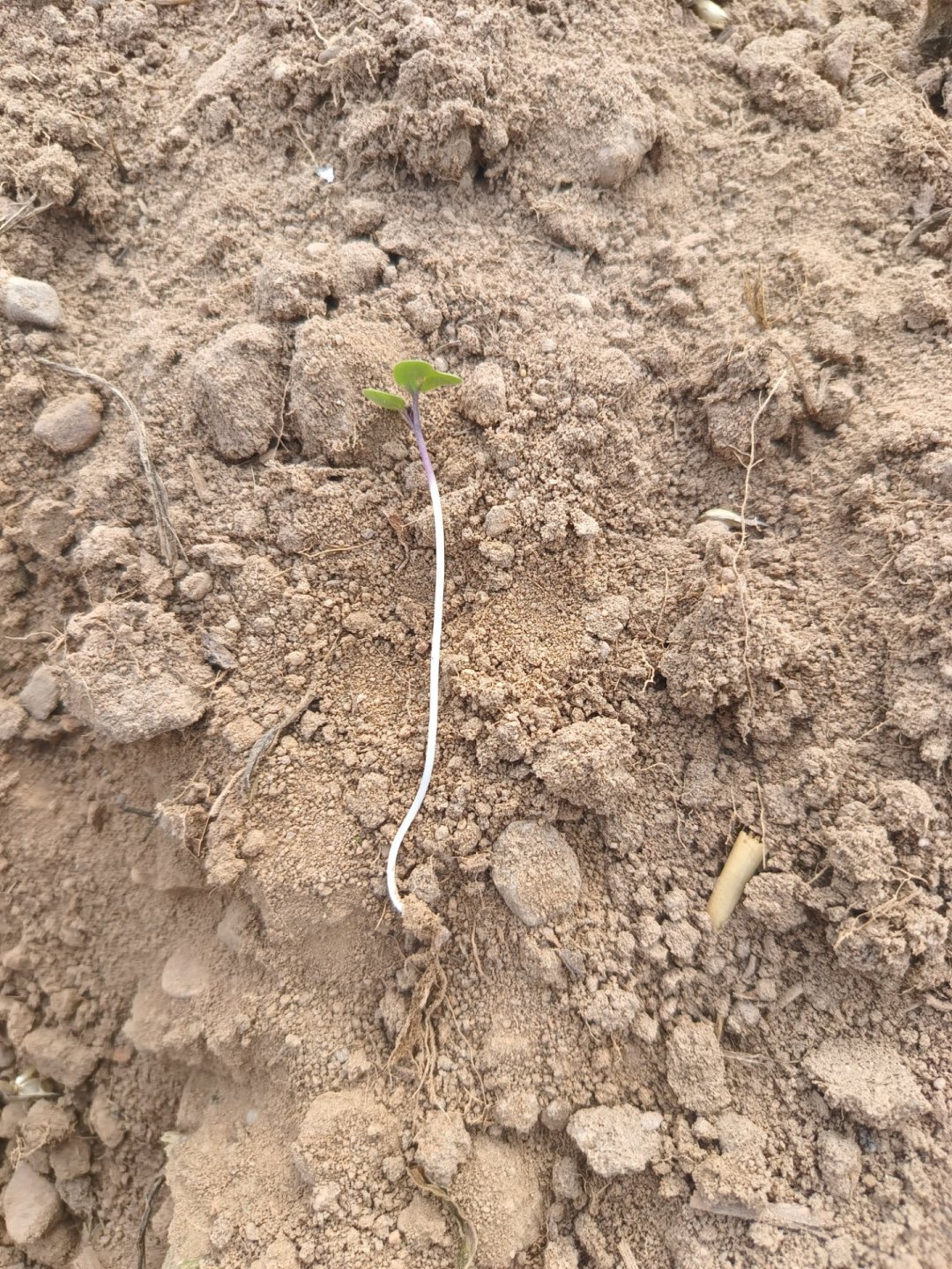

Excited pod ziemią, zobaczymy co dalej :D Dokładniej 3-3,5cm pod ziemią, 45szt/m2. Na czwartek zapowiadają deszcz, ale na wszelki wypadek sieje głębiej, powinien załapać.

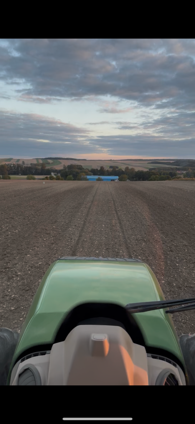

Najwcześniej w swojej karierze siałem rzepak 11 sierpnia, kończyłem w deszcz 13.08. A potem długo długo bez opadów. Druga regulacja poszła wtedy jesienią, 0.7 tebu + 1.0 stabilanu.

po co tak głęboko jak wilgoć widać masz?
Rędzina to specyficzna gleba, wierzch wyschnie i robi się żużel. Tak jeśli nie popada to z tych 3cm jeszcze jest w stanie skiełkować. Gdybym zasiał na 1cm nie ma najmniejszych szans.
@mysza103 A Ty siejesz coś czy trzymasz się wciąż początku września?
Jedną odmianę TUBA mam od kolegi , ona ponoć ma start nie tak szybki , więc myślę w sobotę -poniedziałek zaorać i zasiać parę ha , reszta Pionier PT 303 i LG Auqland czy ACTIVUS (nie pamiętam już jaka ta odmiana , muszę go dopytać ) będę siał jeszcze na następny wekend 31 sierpnia , bo i w opisie mają że szybki start mają i polecane do siewu w terminie optymalnym i opóznionym (do wczesnego siewu nie zalecane odmiany)
