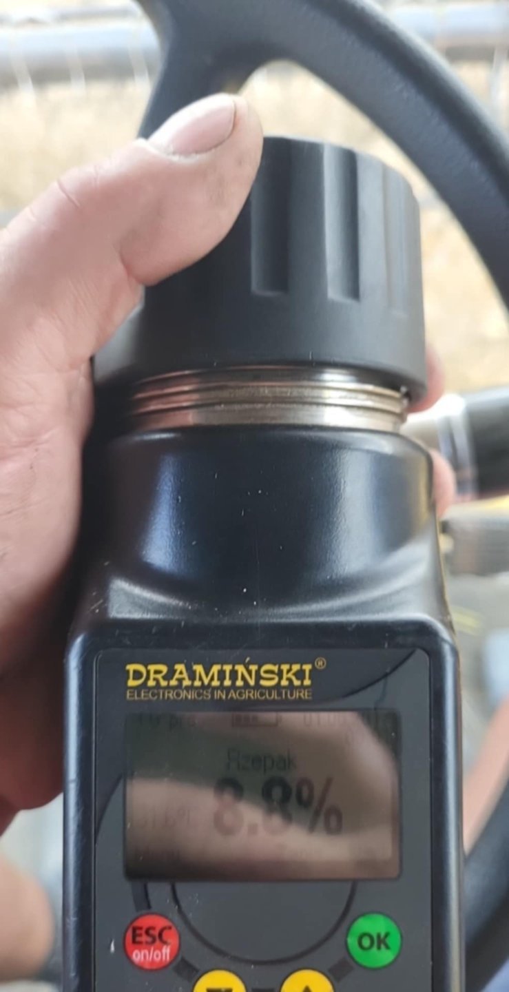

z tego co wiem bezbłednie to robi lan, pod warunkiem ze codziennie kalibrowany, a na potrzeby 100ha gospodrstwa robie w sposob wystarczający.
Ja nigdy nie miałem problemu z moim dramińskim ale ja sie nie podniecam jak m miernik pokazę 8.1 a na skupie będzie 8.5, albo na odwrót, a niektórzy za wynikiem z takiego mierniczka to sobie jają pozwolą ogolić.
