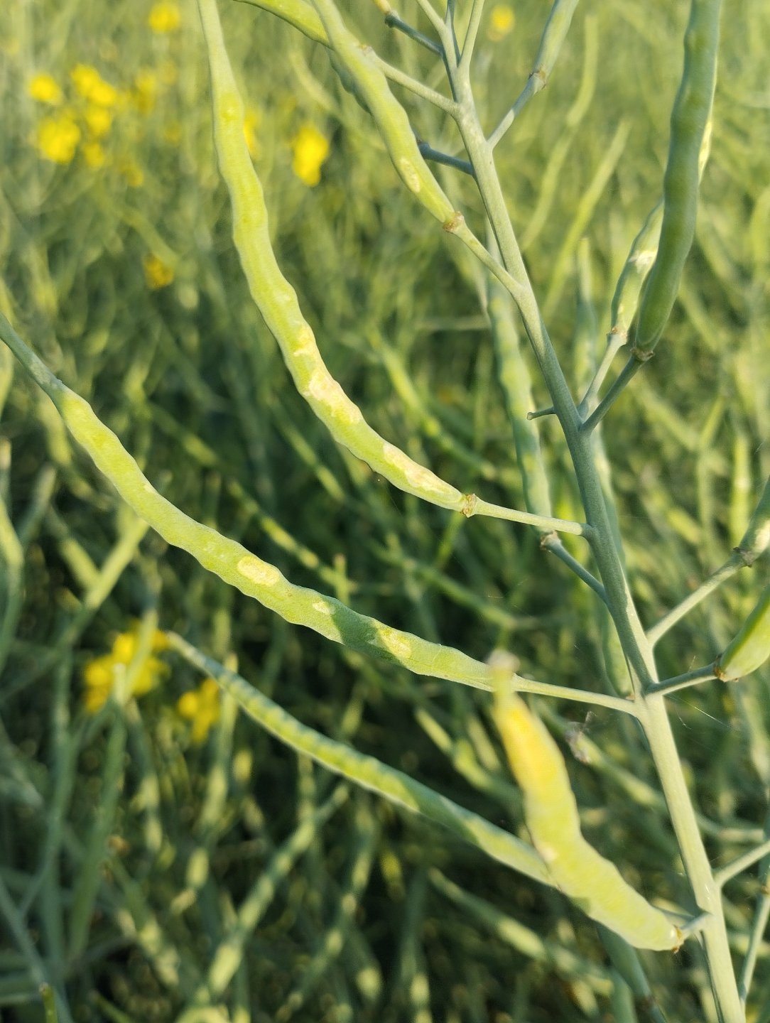

Wczoraj w nocy przeszło gradobicie, pszenica szczerbata, burak sieczka, rzepak trochę na glebie, dużo zrobiło sie białych plamek, ktoś ma doświadczenie jaki ma to wpływ na plon? Mi sie wydaje że zacznie się wcześniej psuć i pękać?

Boskalid i protio + acetamipyrd, ale to uszkodzenia gradowe bo dzień przed gradem tego nie było

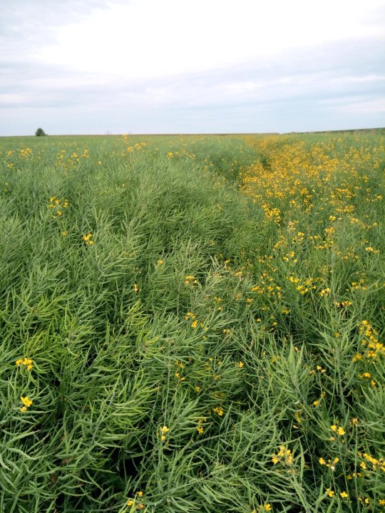

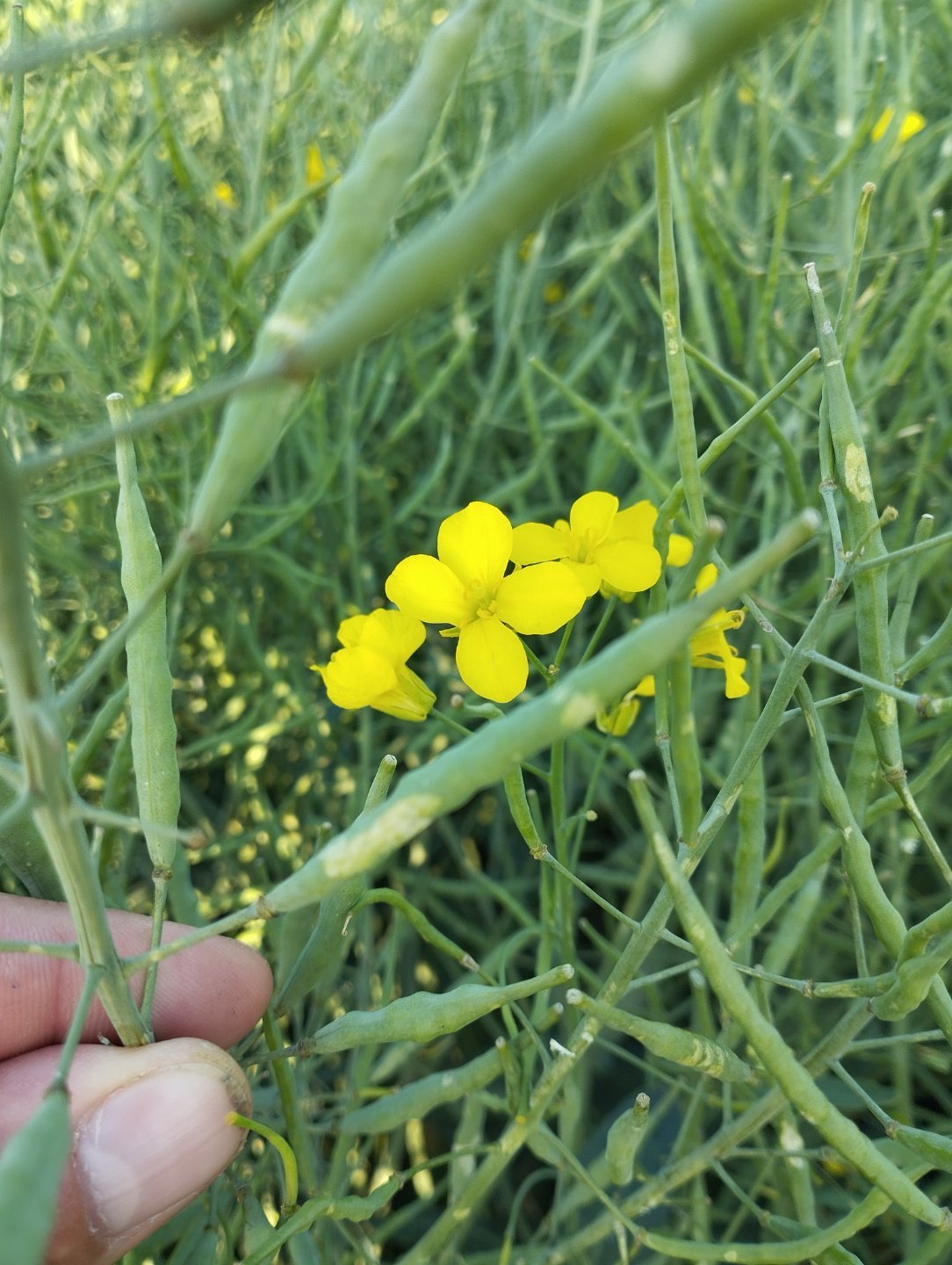

Witam mam pytanie bo pierwszy raz rzepak jak... piszesz że chowacz był dopilnowany; jak Ci się to udało? Czy dobry środek czy poprostu opryskane we właściwym momencie? Ja przegapiłem termin i mam 2 hektary pogryzione teraz dopiero kwitnie na nowo i martwię się kiedy będzie gotowy do zbioru ( bo z dedykacją to problem). W przyszłym roku to na pierwszy zabieg dam Sylwanto Energi bo chyba mocniejsze od sherpy a Ty kiedy i czym pryskałes na chowacza z góry dzięki za odpowiedź....
Siwanto to się do wyjebania nadaje. Roztwór w opryskiwaczu zakwaszony, pryskane w dobrych warunkach a kilka dni po zabiegu słodyszek dalej w najlepsze gryzł rzepak.
Znaczenie ma termin zastosowania a nie jaki środek, przegapisz jeden dzień i po plonie.
Ja też jestem zawiedziony ale może źle zrobiłem że dawałem razem z triazolami??? Na słodyczka słabo zadziałał ale może beż oprysku by było po płonie? W każdym razie środek bardzo drogi a efekt pod znakiem zapytania

A pogoda? Co da pryskanie jak w dzień 10⁰ a wieczorem przymrozek? Tak było w lutym, a chowacz już się pojawił.

Daje dużo takie pryskanie, jak się boisz zimna to nie pryskasz i później płaczesz, jak masz w nosie te temperatury to pryskasz i ograniczasz chowacza

Pryskać z rana co dzień 😂, taki mamy klimat i nie o pogodę tu chodzi 🫣, taki rok się trafił ja jeździłem 5x razy na samego robaka i jako tako to wygląda jak jeszcze wycofią acetamiprydu to wgl chyba przejdę na soje, już jest jej więcej na okolicy niż rzepaku.
