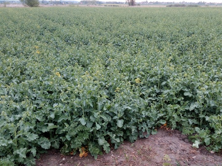

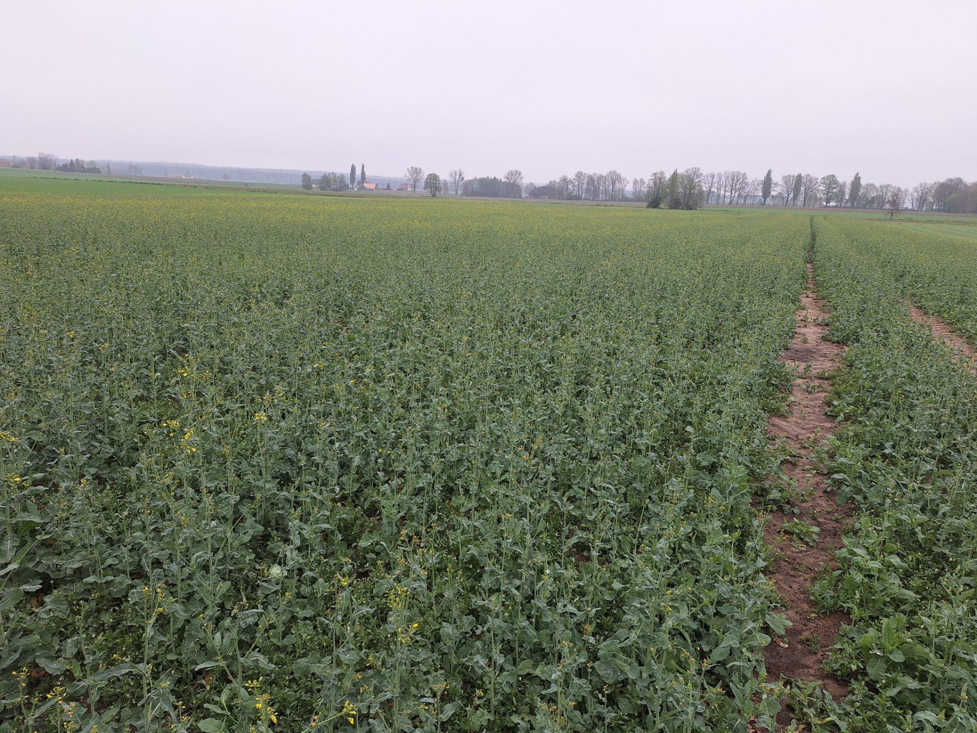

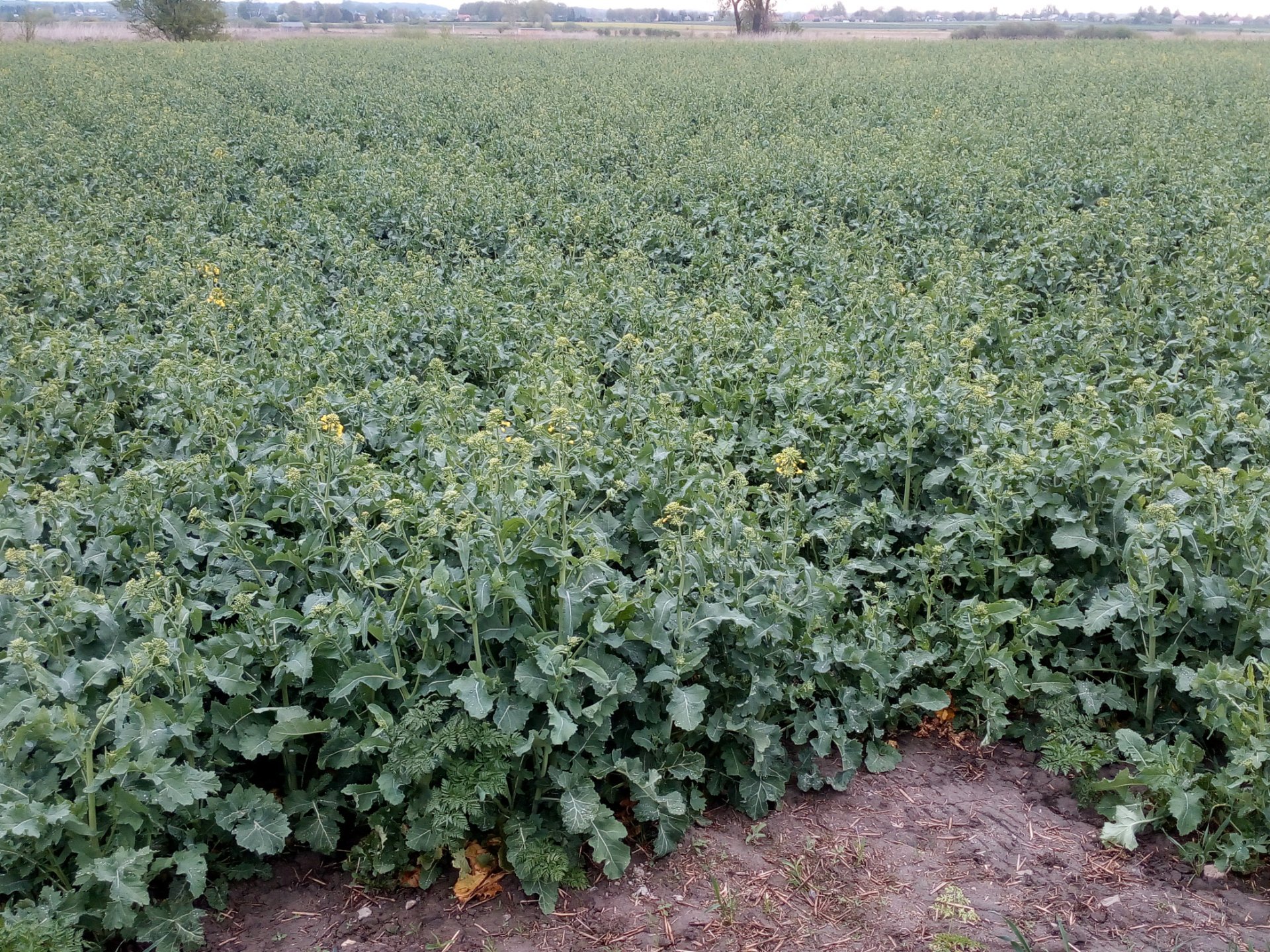

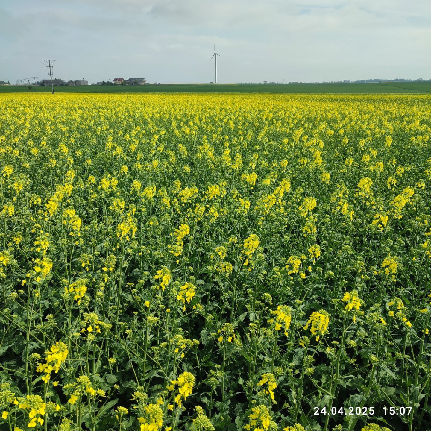

Nie wiem czy jakiekolwiek wspomagacze cokolwiek teraz dadzą. Ja chyba dziś zrobię poprawkę na slodyszka, bo nawet w bocznych rozgałęzieniach, które jeszcze nie wybiły z liścia są pogryzione pąki. Jak ma slodyszek iść na kwiat, jak rzepak wygląda tak:
Derrick siany w innej miejscowości 5 dni wcześniej niż ten powyżej cały żółty od kwiatów. Wkurza mnie ten rzepak ostatnio
