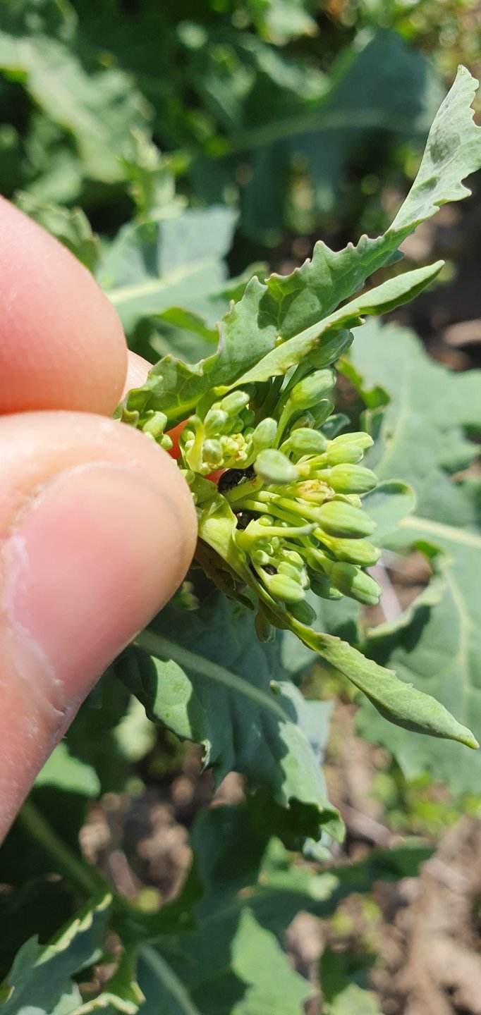

Bardzo chętnie bym go skasował ale inazumy nie działają. Moge se pryskać. Jakiś pomysł? Sivanto już użyty też
W poniedziałek pryskalem sumicidin było ich po kilka na pąku patrzyłem wczoraj i chyba ich wzięło bo gdzie nie gdzie trafia się jeden maksymalne dwa na pąku
Byłem przed chwilą. Wczoraj było po kilkanaście sztuk na pąku, dziś zajeżdżam od 1 do 3 max. Zostawiam to, nie jeżdżę już więcej w tym tygodniu. Jedynie że od tego ciepła to rzepak jak by zdechł 😅

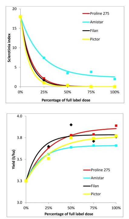

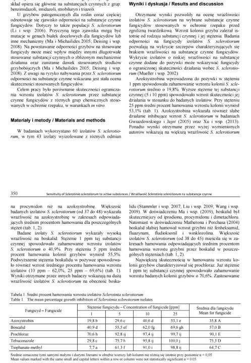

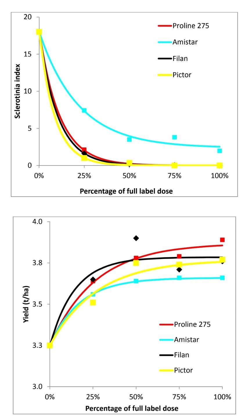

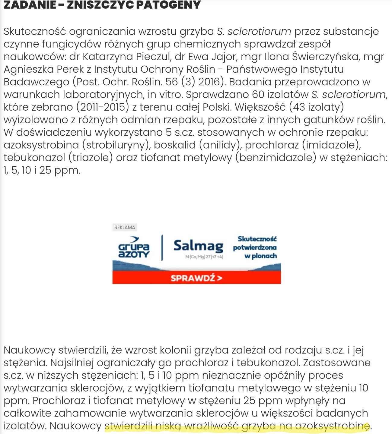

9 godzin temu, karat7 napisał(a):
We wszystkich opracowaniach jakie czytałem  publikowanych przez różne firmy czy uczelnie rolnicze azoksystrobina 250  jest uważana jako substancja  dobrze zwalczająca zgniliznę twardzikową i jako  bardzo dobrze wspomagająca działanie innych środków  na na w/w chorobę  rzepaku. Możesz  poprzeć  czymś swoją teorię. Stosuję od lat Kiera na początku opadania płatków i  AsPik na t3 i uzyskuję plony na poziomie 4,8 - 5,3 t/ha na średnich gruntach klasy 3b -4b. Łan jest czysty , jasny i nie kurzy się podczas zbioru , co świadczy o dobrej ochronie na t2 i t3.
Ja pryskam propulse , kto opryska azoksy , to ma  twardzikową , ale to jednostki już , bo wyleczyli sie z tej substancji na kwiat , przed kwitnieniem ti OK , jako drugi zabieg
Prosze.
