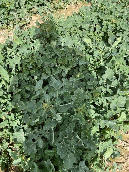

Ale u nas są przymrozki i zimno, a raczej nie widać na nim robaków. To chyba ten tydzień pryskać nie trzeba? A pozniej fungicyd jak już faktycznie kwiatki będą się pojawiać?
Na co dziesiątej roślinie siedzi słodyszek w pąku głównym , można w środę polecieć kontaktowką ( delmetros) jak we wtorek w  nocy będzie -1 stopień czy to nie przeszkadza ? W środę już noc ciepła
Siedzą schowane wewnątrz pąków, jak je rozchylisz to będziesz widział mędy w takim uśpieniu. Jak tylko trochę ciepła poczuje to zaraz będzie żerował to bym się nie oglądał tylko pyretroid i zabieg. Jeśli się prognoza sprawdzi to w środę jadę tępić robactwo.
Przecież nawet na tym zdjęciu co wstawiłeś siedzą słodyszki , to czemu mówisz że nie widać robaków  ? albo słabo patrzysz , albo ich nie chcesz zobaczyć

Trzeba monitorować jak kolega wyżej napisał słodyszka bo to czas nalotów, jakiś  pyretroid by na razie starczył. A potem fungicyd jak zacznie  kwitnienie.
Trzeba opryskać i to nie tylko kontaktówką , ale i dodać coś mocniejszego, tym bardziej że idzie duże ocieplenie i nalot na pewno będzie tak że u mnie pewnie w sobotę perytroid żeby z rzucić to co siedzi +np acetamipryd żeby zabezpieczyć na następny bardzo ciepły tydzień , bo w obecnej fazie słodyszek może narobić największe straty ,
Dlatego pisałem że na razie czyli po przejściu przymrozków kontakowy starczy na to co już siedzi ale i tak trzeba się z czymś mocniejszym szykować a przy obecnych temperaturach na szybko to jedynie pyretroid.
