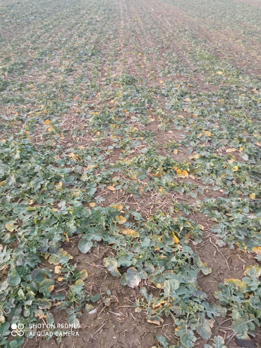

U mnie już tam gdzie większy rzepak jest i powódź mu nie dała w kość, to już zaczyna widać braki azotu. Jeszcze dwa tygodnie temu nie było tego widać. W ostatni dzień kiedy można było podawać azot, dałem mu 100kg mocznika
Edytowane przez Badwolf
38 minut temu, wilkołak napisał(a):
Faktycznie zagłodzony
Nie pisałem że jest zagłodzony, pisałem że zaczyna widać, że mu brakuje pokarmu👍
26 minut temu, Siedzacybyk napisał(a):
być może, mocznik nie moze sie przekształcić w forme amonowa? za zimno, mocznik lezy, ale w amidowej, niedostepnej dla rosliny. saletrosan bylby chyba korzystniejsza opcja.
W tym roku właśnie na jeden kawałek dałem 150 kg saletrosanu26 ale tam woda płynęła i potem stała gdy wschodził, więc ciężko porownac
rzepak nie cierpi stojacej wody, ktora zalega na powierzchni. ja daje obecnie w podsiewacz do strip till, ale gdy oralem , to przed siewem sypalem saletrosan. a pod plug mocznik. troche przesadzalem z iloscia, teraz dalbym tylko 100 kg mocznika i 150 kg saletrosanu. no ale było minęło 😃
Powiem Ci że miałem kawałek  100 procent było po woda dwie doby. Rzepak w fazie 2 liści właściwych/ liścienie i nie widać tam problemu. Za to tam gdzie stała woda +7 dni to już jest wątły i obsada marna w dołkach.  Tam nie każdy przetrwał ta powódź ale parę szt wyszło jak woda zeszła. Tylko było już późno i nie zdążył urosnąć odpowiednio przed zima
po co tyle, 100 kg mocznika to już jest wystarczająco,,, w tym roku miałem z wiosny mocznik z inhibitorem i troche z przypadku ale wyszło rewelacja, rzepak nie był jesienią goniony ale jednocześnie do późnej jesieni nie było widać że brakło mu azotu.
moze masz racje, co do ilosci bo tak naprawde nie mam pojecia ile dokladnie mialbym go posypac. slomy nie zbieram, wiec pod pkug szedl mocznik, on dokarmia bakterie, a saletrosan odzywial rzepak. ja sypalem zbyt duzo, bo 200 mocznika...szalenstwo. a na wierzch saletrosan 26, hmmm moze 100 kg mocznika i 100 saletrosanu. ja rownierz zakladam ,ze wiosna tylko uzupelniam do 200 kg N. wiec przy 80 kg jesienia, wiosna poszloby 120 kg. korzysc taka, ze wiosna on sobie pobiera, zanim wjade z azotem .
A jakie tam masz pH?
Ile teraz jest to nie wiem. Na tej działce robiłem badania w 2023. Miałem ogólnie Wtedy na działkach od 5.2 do 6.  Wtedy też dałem około 3 t wapna na ha. To było przed pszenica, której słoma jest w tym rzepaku. Myślę że nie ma tragedii z ph

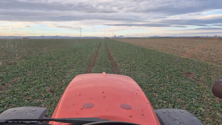

Ta ścieżka ze zdjecia to jakaś bardziej nakarmiona jesienią względem reszty na lewo czy tylko takie wrażenie? U mnie też ta alfa s już leży, a deszczu zapowiadanego brak.
Wiesz że mocznik działa w pH powyżej 6,5?
