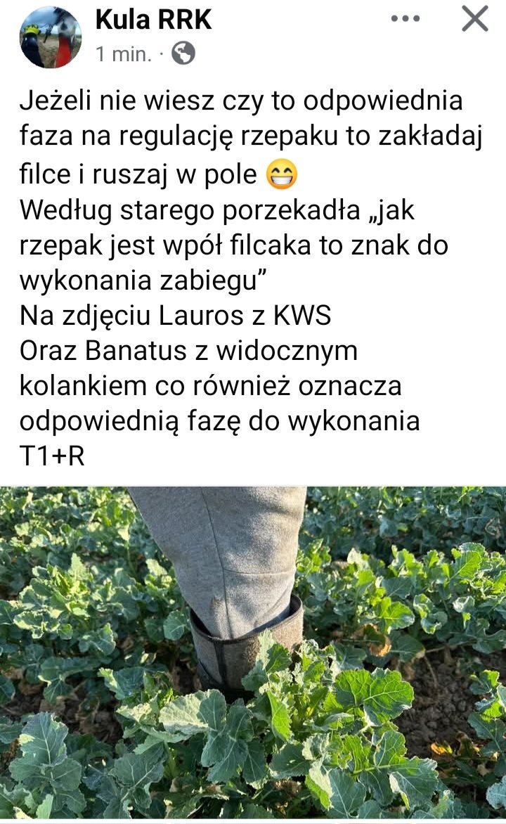

Kula ma dobrą metodę , jakby ktoś nie wiedzial czy pryskać już czy nie😁

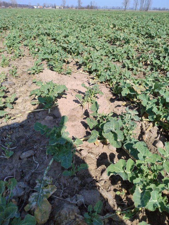

4 minuty temu, Ksawery napisał(a):
A u mnie przymrozilo minus 3 i raczej pojadę jutro z regulacją
Dzień po przymrozku nie za szybko ?

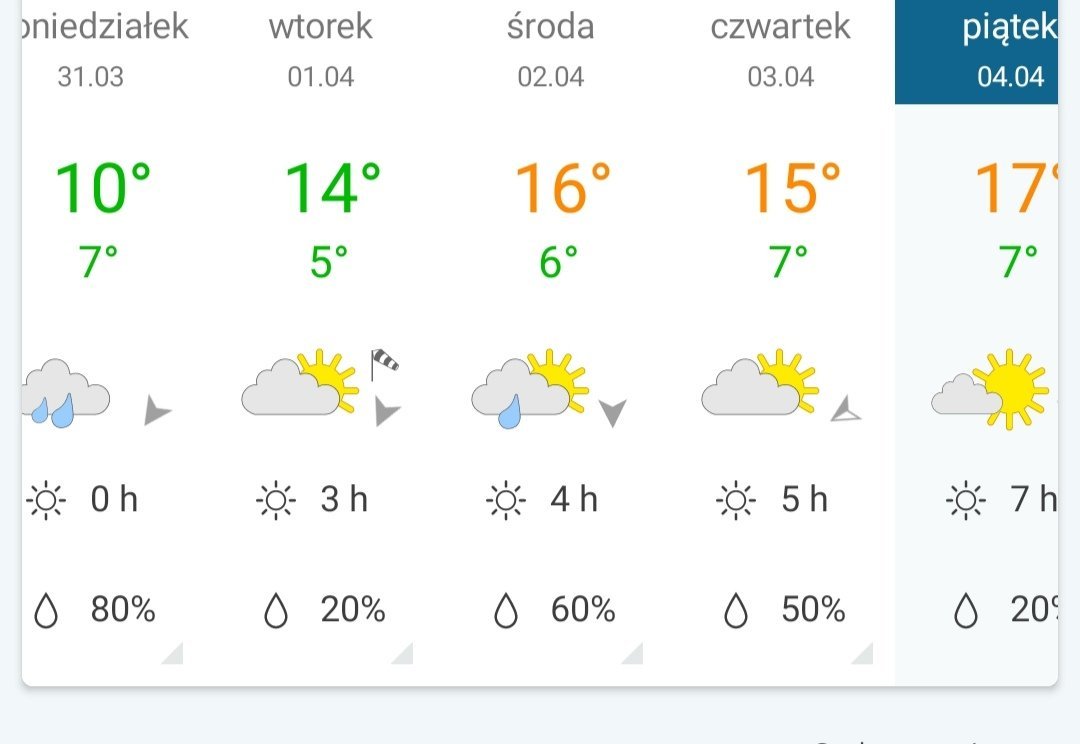

No właśnie tak naprawdę to jutro tylko jako taka pogoda a potem znowu ostry spadek , wczoraj w nocy miało być wg prognozy 1 w plusie a było -3, dziś ma być 4 w nocy to pewnie będzie koło zera to też nie zaciekawie ale właśnie lepiej się nie zapowiada
Plan na dziś, leciec z regulacją. Z długoterminowych nie zapowiada sie żeby miało być lepiej. W dzień ciepło ale noce 1-2 a moze i do 0 spadnie...

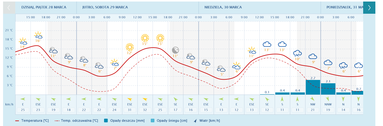

Ok sprawdzilem u siebie i jest zmiana o 180 stopni od wczoraj... Wczoraj na caly tydzien bylo 8-10 stopni i 2 w nocy a dzis juz pokazuje to 🤣

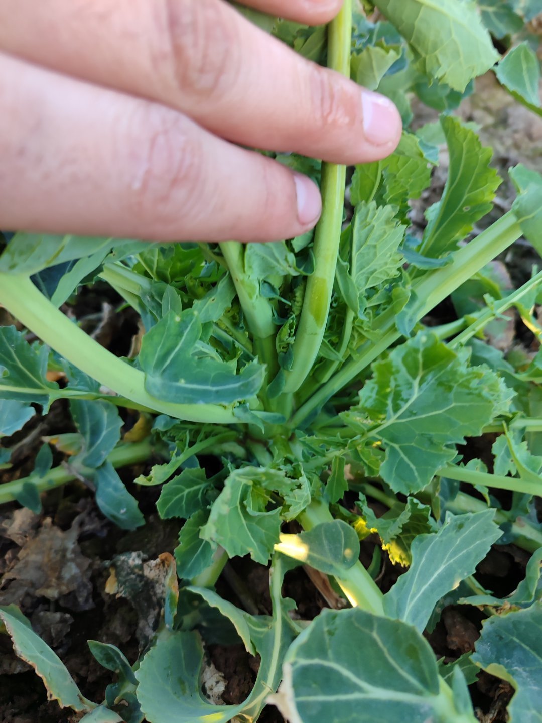

55 minut temu, piotrek912 napisał(a):

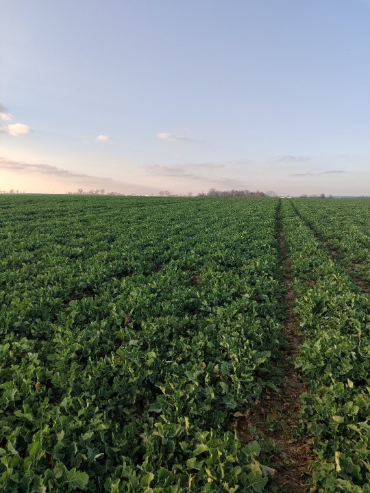

Jechać z t1 ? Rośliny mają około 15 cm
Moj rzepak w podobnym stanie lubelskie moze ciut mniejszy i tez się zastanawiam podac jutro albo w niedziele tebukonazol 250g plus mikro i bor z niedzieli na poniedziałek nocka 7 stopni i kolejne dwie tez okolo 4 a potem przez ponad tydzień zimno wiec bor w młodych pędach potrzebny na juz mikro tez i pytanie dodać tebu czy odciągać byc moze poltora tygodnia ?
