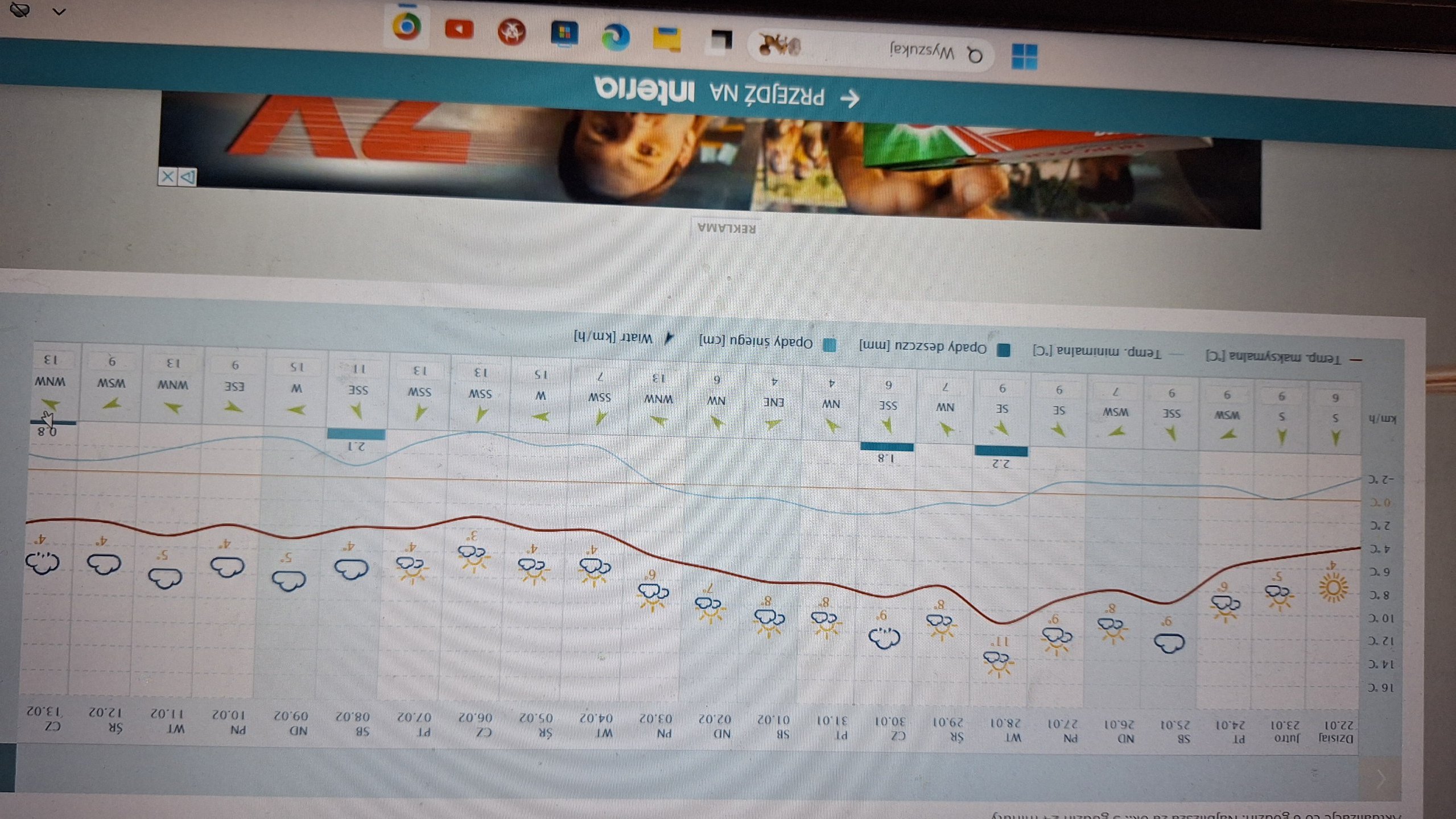

Na interi jakoś wybitnie ciepło niema być , na poczatku marca przymrozki widać,
U Ciebie pękają , bo macie szybciej ciepło rzepak szybko rośnie i tkanki nie nadążają z wzrostem pędu
Niczego nigdzie nie widać na marzec, bo takie prognozy po prostu nie istnieją 20 stycznia 😆  A co do przymrozków, to równie dobrze jak początkiem marca (co jest jak najbardziej normalne), mogą wystąpić w połowie kwietnia 😎

U mnie też jakiegoś ciepła nie widać tydzień ma być tak a potem spadek temperatury, to raczej nie ma szans żeby wskoczyło ze mozna siać
5 stopni w lutym to też nie zimno
