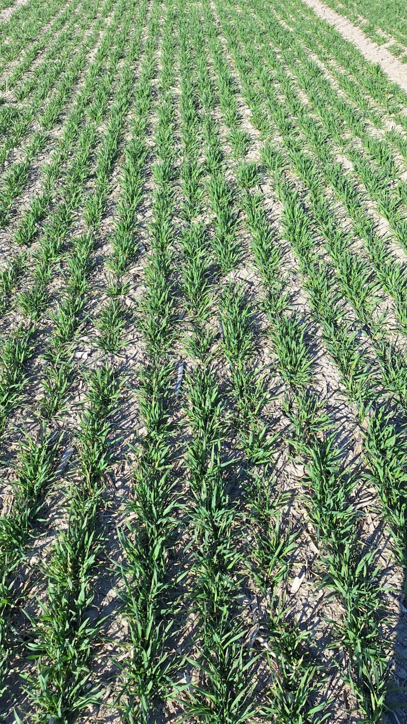

fcbarcelonacule napisał:
to zdjęcie przed podaniem saletry, tak ?
To dwa tygodnie po n1. Przed podaniem saletry było czyste pole
polskatk napisał:
Słabo widać, ale tu się tak naprawdę jeszcze krzewienie nie rozpoczęło. Jak będzie faza BBCH 23-25 to możesz śmiało dać CCC plus mikro. Mocznik bym odpuścił.
Ile tego CCC dać i jakie mikro?
Tak żeby wyszło Ci 300-500 g substancji czynnej na hektar. Z mikro to klasycznie: cynk, miedź, mangan i molibden.

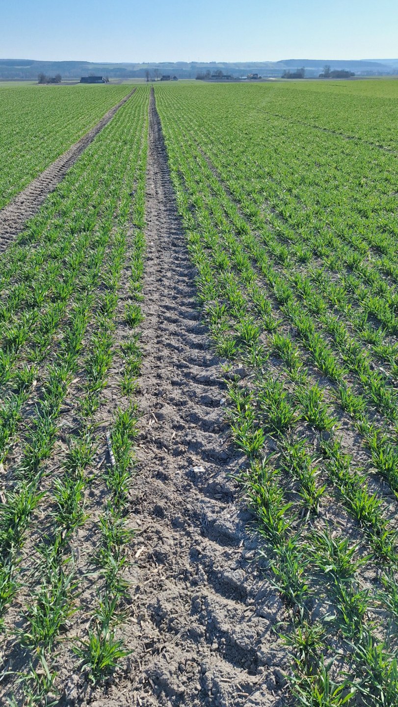

mysza103 napisał:
28 minut temu, masa24 napisał(a):
nie siałeś zawsze około 400 sztuk ?
Nie.  Zazwyczaj mieszczę się w przedziale 300-330 . Jedynie jak sieje późno i w trudnych warunkach to sieje gęściej

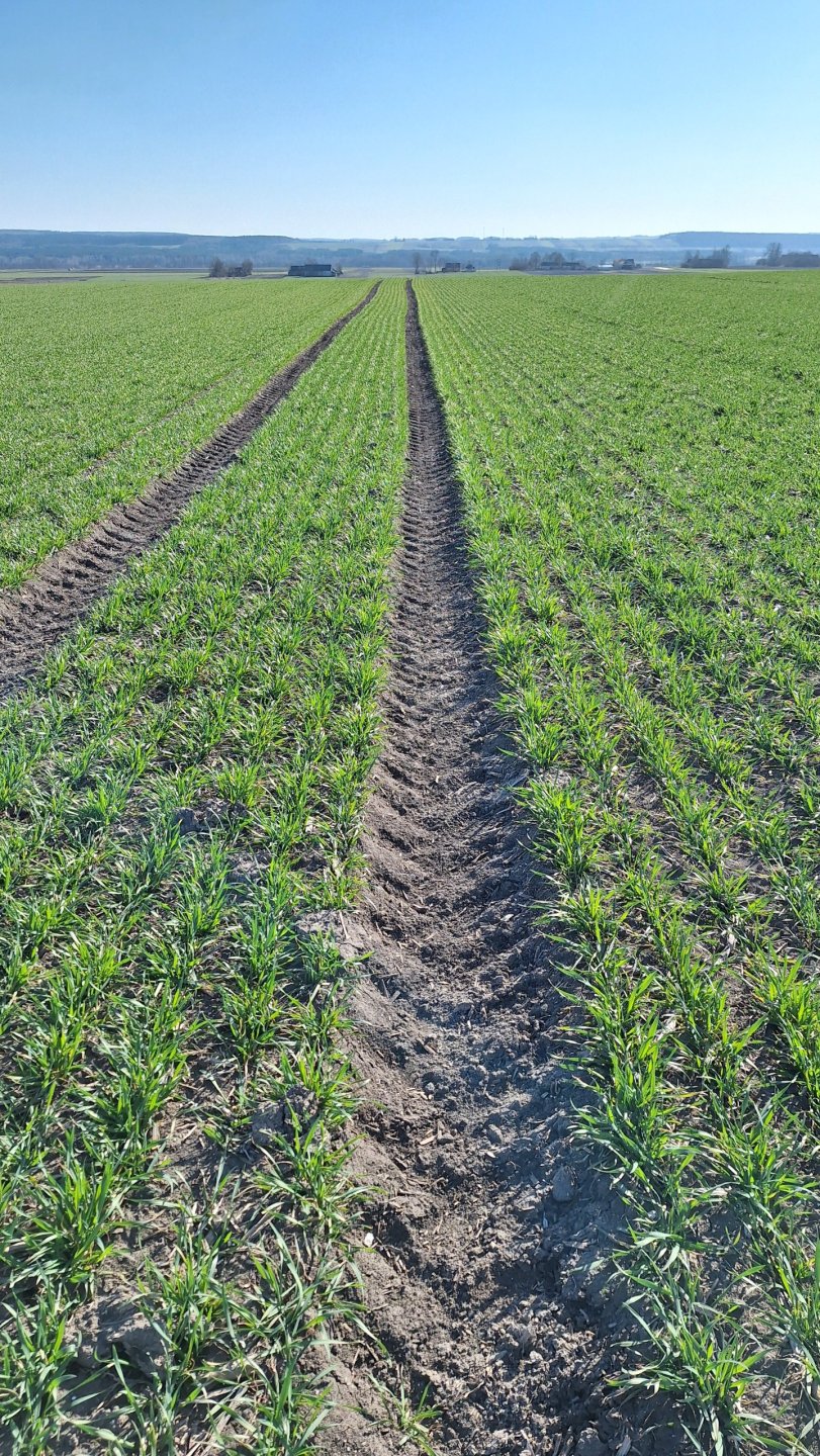

12 godzin temu, mysza103 napisał(a):
Wydaje się strasznie gęsta.  U mnie jest taka , a mam wrażenie że trochę za gęsta jak chodzę po niej
Siana 300-320 sztuk/m2
O twojej napisałbym, że idealna, ani za gęsta ani za rzadka.
U mnie siałem 160kg/ha co dało obsadę w granicy 350roślin/m2.
W siewniku redlice są co 12cm, więc to też trochę potęguje gęstość... Idealne wschody i warunki na jesieni i jest troszkę za gęsto...no ale co zrobić
