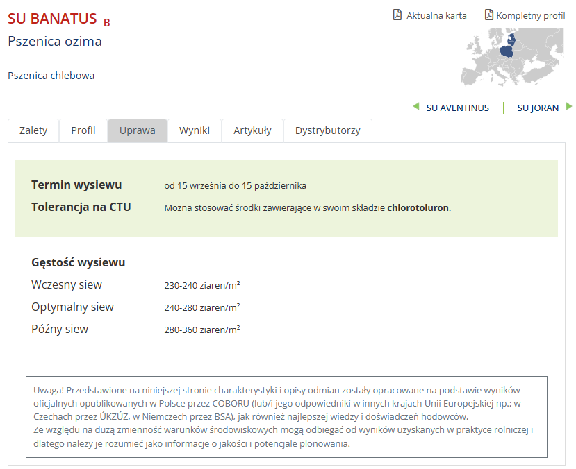

U nas w centrali mają materiał siewny Banatus
Z tym że MTN ma tylko 35% i zdolność kiełkowania 96%
Czy warto go brać czy może być jakiś problem ze wschodami przy tak drobnym ziarnie??
2 minuty temu, kamil800 napisał(a):
35g*
Brac. Jeszcze lepiej bo mniej kilogramow ci na hektar wyjdzie czyli taniej. Niby czemu ma zle wschodzic?
170-180kg jak wyjdzie na ha może w tym terminie to może nie będzie za dużo
Według mnie za dużo, bo przy mtz 35g i 94% to przy 180kg masz ponad 480 roślin na metr kwadratowy.
hahaha, o tej porze przy tym mtz wychodzi 120-130 kg. 180 kg to jest koło 500 sztuk. Abstrakcja
