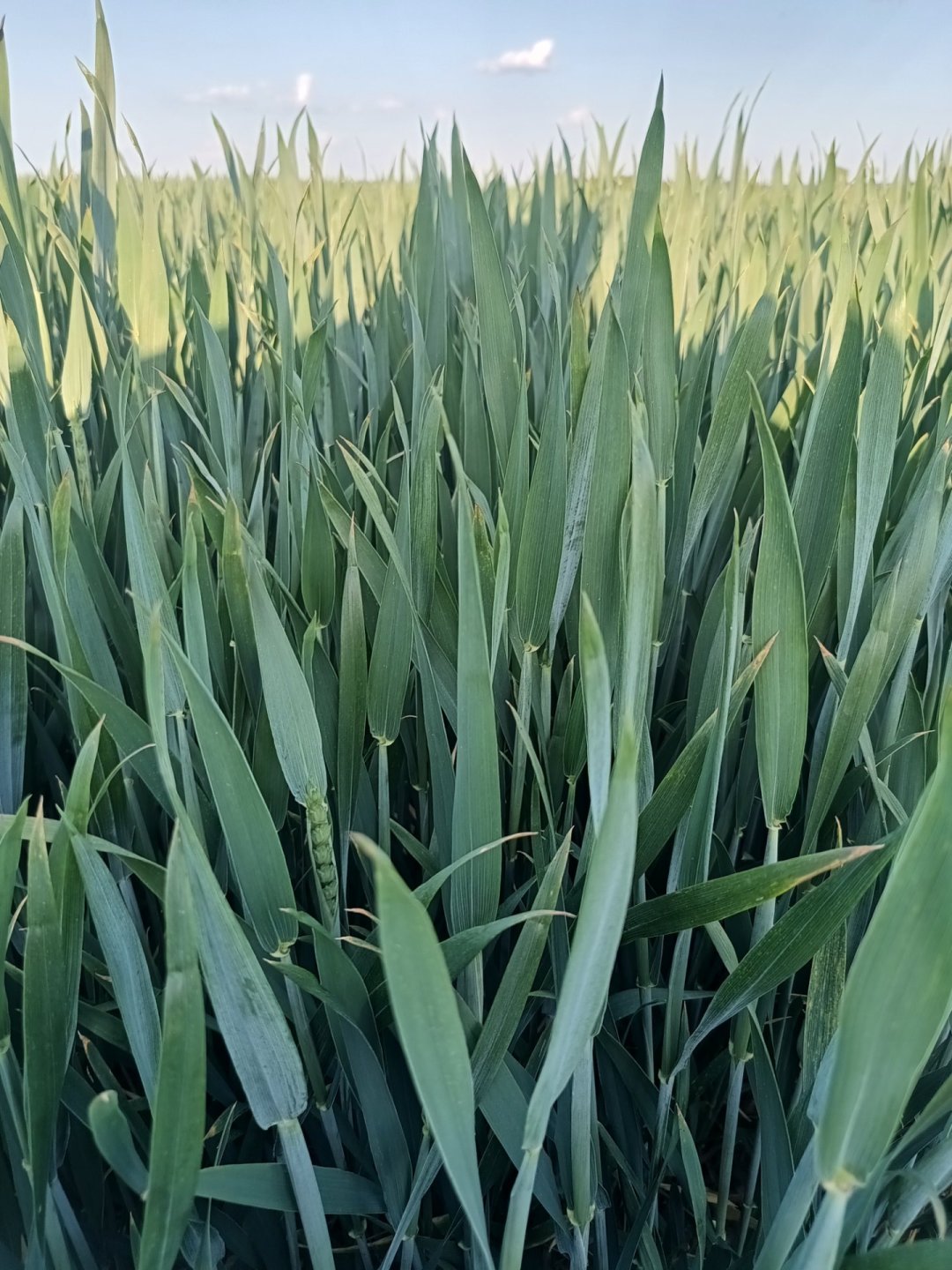

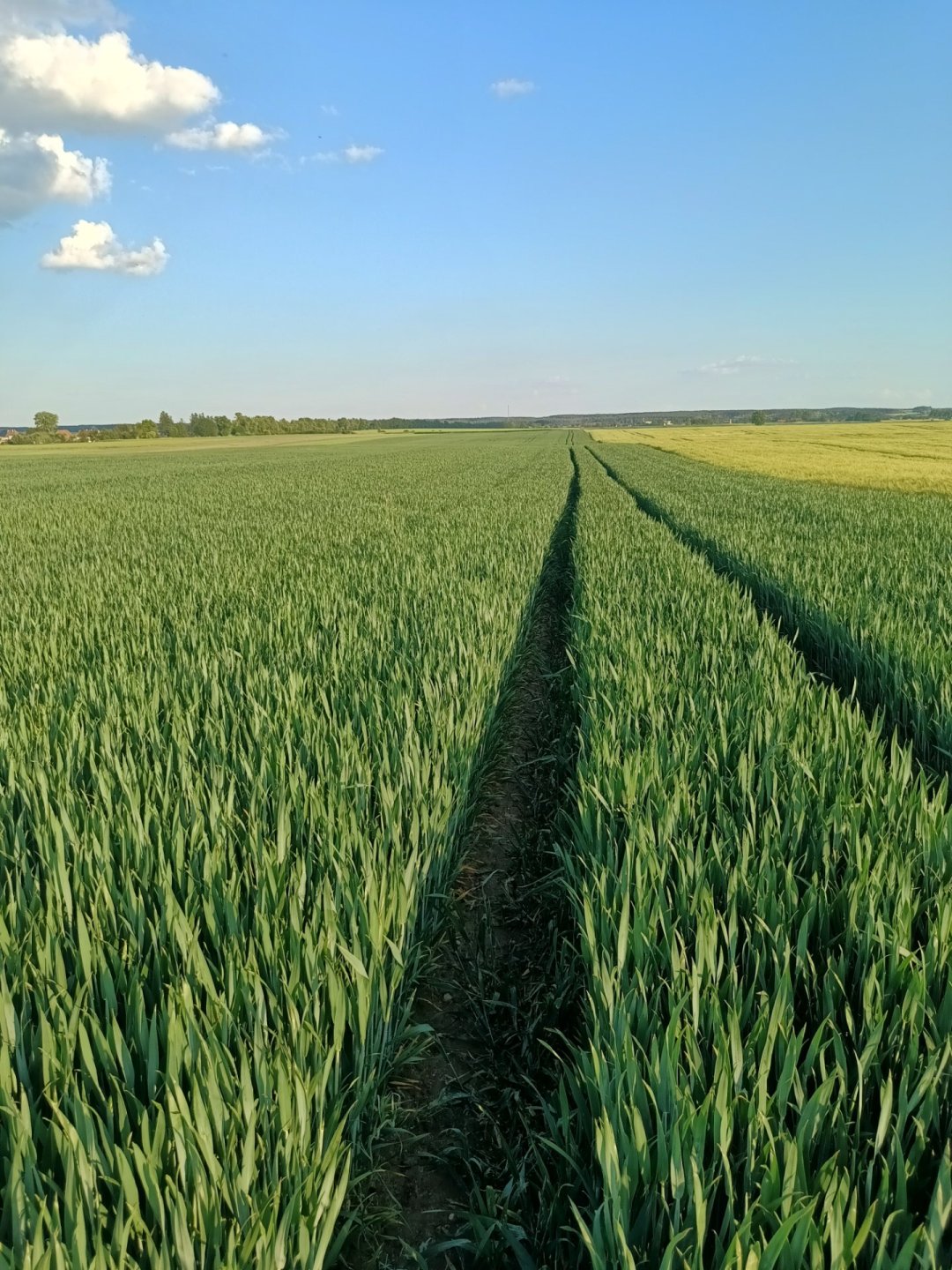

Dziękuję za tak intensywną dyskusję dot. mojej Euforii. Tak posiana za gęsto. Obecnie wysokość około 55 cm. Flagowy zaczyna wychodzić. Czekam kilka dni. Jakiej wysokości są Wasze pszenice? Moja siana około połowy września.
Edytowane przez Agra
Wysokie mimo że każda dostała w sumie 0.6 moddusa. Najwyższy Dubaj, później Landrich, najniższa Diplom. Ale mówienie o niej niska to lekkie nieporozumienie.

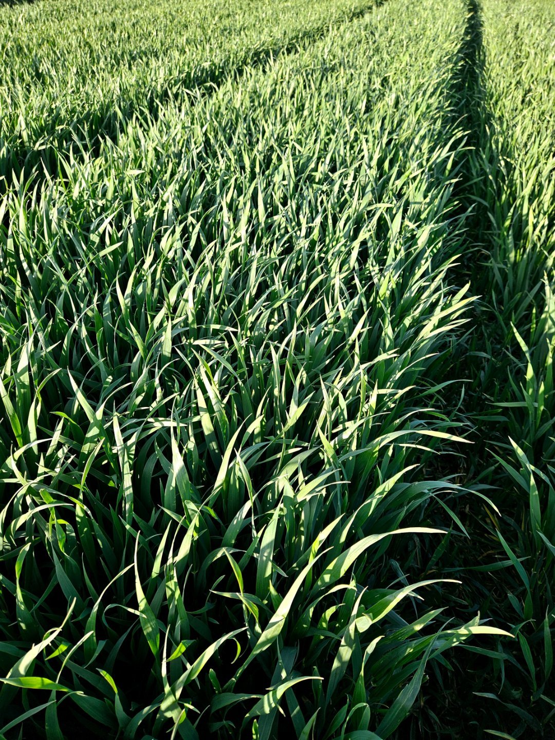

jaro11111 napisał:
Metronom dziś. Gęstość siania wg instrukcji. Na wiosnę wydawał się rzadki. Ostatni tydzień podlało 12 l.
Mój metronom dopiero wypuszcza w 50% flagę a klosik ma ok 3cm a u ciebie już na wierzchu prawie
Tylko że wody w maju kwietniu pewnie miały po 30-40 litrów. W takich warunkach każda będzie wyższa

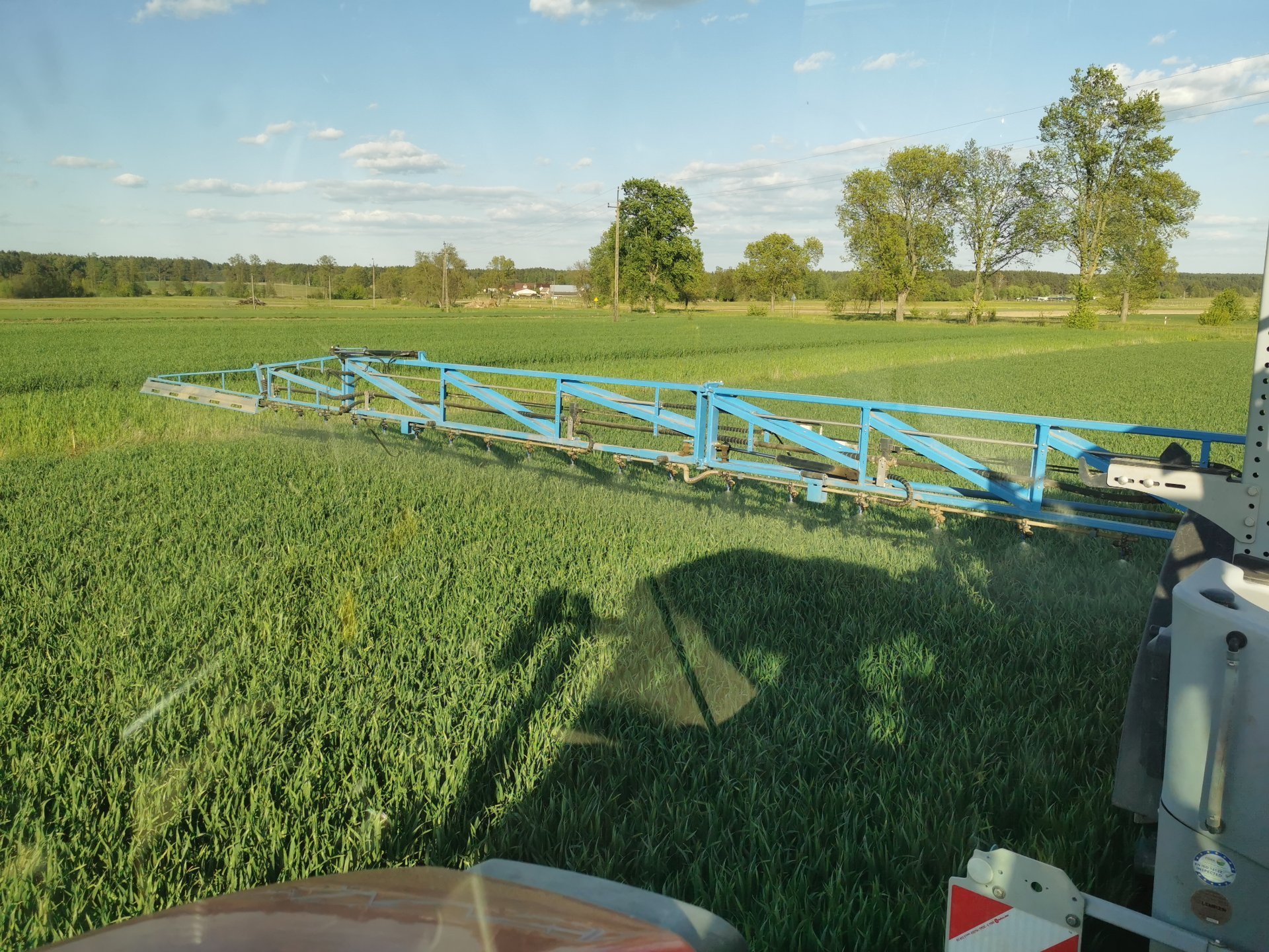

8 godzin temu, lukasz493 napisał(a):
co można dołożyć do azoksy + protiolonazol 150 g + 150 g czy na t2 starczy ? t1 duet na start 120 procent dawki
Zdecydowanie starczy , Ja dzisiaj podałem 150 g protiokonazolu i 125 g azoksystrobiny  + z 12 litrów rsm

Złapać jakiś niewielki deszcz i to by wystarczyło ale wiadomo to nie koncert życzeń. Ja wczoraj w mojej pszenicy zrobiłem T2 - Priaxor 1L/ha i 0,3 Ambrossio(150 g Tebu). Nie skracalem drugi raz, odmiana Euforia, przy T1 było 0,4 Windsar i to powinno wystarczyć.

jaro11111 napisał:
Ale powiem Ci, że flaga niczego sobie 😗
Dubaj bardzo ładnie wygląda, a poczekaj na klos to dopiero zobaczysz, tyle ze sypie bez rekordów. Dobrze ja mieć posiana niedaleko sąsiada co cię wkur... i powiedzieć że sypala 10t🤣🤣
