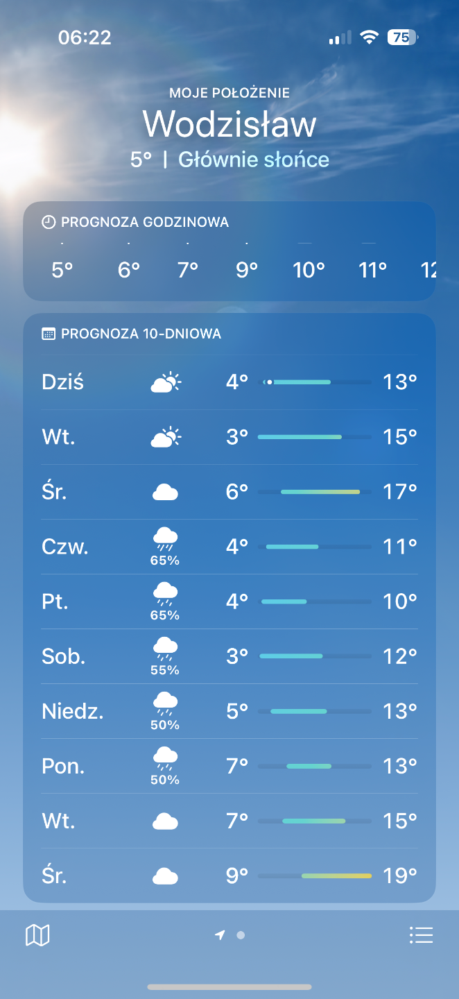

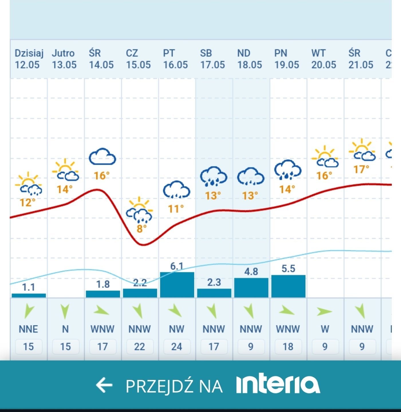

Mam do was takie pytanie. Wszędzie mówi się przy zabiegach fungicydowych o minimalnej temperaturze aplikowania substancji. Wiadomo, najlepiej powyżej 12 stopni. I spoko, teraz akurat od wtorku u mnie temperatury trochę wzrosną, do jakichś 16 - 18 stopni. A co dalej? przecież temperatury nocą teraz spadają nawet prawie że do 0. Jak długo po aplikacji np tebukonazolu, musi się ta temperatura utrzymywać, aby uznać zabieg za skuteczny? Bo wiecie, to są jakieś pieniądze. Na T2 mam przygotowane środku za 200zł/ha. I nie chciałbym żeby okazało się, że zabieg będzie nieskuteczny. Flagówka już idzie. Deszczu u mnie też sporo. W maju mam już ponad 30l. Więc grzybek tylko czeka. A na temperatury nie mam wpływu niestety.

Wtorek, środa wyjeżdżać z T2? T1 było robione 13 kwietnia. Czy czekać jeszcze tydzień? Pójdzie 0.9 Priaxora i 0,45 Tebukonazolu.

Za tydzień , od pszyszłego poniedziałku bedzie Ok 18-20 w dzień w nocy 6-8, no i może cos popada
Popadać może już w tym tygodniu, ale o temp. ok 20°C raczej trudno będzie (chyba źe na zachodzie kraju)
