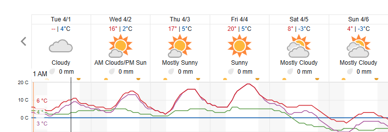

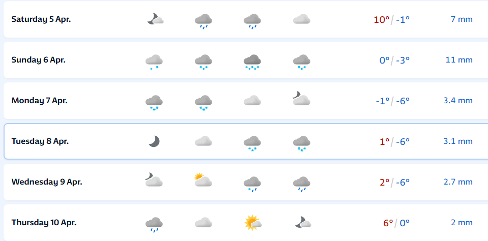

u nas ciekawie - w piątek +20, w nocy z soboty na niedziele -3
Mi właśnie tak pokazuje jak Tobie. Zresztą nasze powiaty sąsiadują. Dwa lata temu też tak czekałem czekałem z regulacją ( a to za zimno, a to przymrozki) i potem był problem z wyleganie . Czas pokaże kto mial racje
W sobotę też biłem się z myślami żeby pryskać ale uznałem że jeszcze trochę musi podrosnac
Ja jutro ruszam do soboty bez przymrozków, między kolankami 3mm,  jak tak będę czekał na idealne warunki  to faza ucieknie. Jutro cały dzien sloneczny temp do 15 stopni. Planowane Antywelegacz 1L, moddus 0.32L, Mikrovit Mangan, Mikrovit Cynk. Bor 0.3L, Protiokonazol 150g, Tern 0.5L
Ja jutro też jadę kolejne działki, dziś mi czasu brakło. Nie widzę warunków optymalnych przez najmniej 14 dni. Przez tyle czasu,nawet jak będą trzy dni przymrozki to pszenica urośnie duzo
