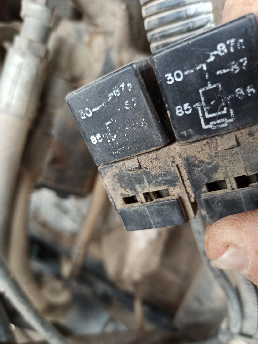

1 godzinę temu, Lewy410 napisał(a):
Witam jaka moze być przyczyna  po przekręceniu stacyjki kluczykiem rozrusznik nie reaguje na krótko odpala od strzała wymieniłem stacyjkę to samo nic gdzie szukac przyczyny
30 minut temu, poderwa napisał(a):
Sprawdz te dwa przekazniki co są pod maską,jeden prawdopodobnie jest od rozrusznika/
Macie moze link do kupna przekaźników
W moim krótkim epizodzie z landinii legend też palił na krótko.
Winny był przełącznik rewersu. W pozycji luz lekko zwierała jazda i odczytywał to jako  włączoną jazdę.
Czasem jak ustawił się dobrze palił z kluczyka. Też wymieniłem stacyjkę i nic. Raz palił by za chwilę trzeba było ganiać na zewnątrz i palić na krótko.
Przy zapaleniu na krótko zawsze lekko nim bujnęło do przodu, jakby chciał ruszyć
Edytowane przez Agrest
Po przekręceniu kluczyka w stacyjce i zapaleniu się kontrolek nie działa rozrusznik jedynie jak ręką odciągne zawór od pompy i wezme na krótko to zapali nie wiem jaka jest przyczyna
Jeżeli zapalił " na krótko " ,a przez stacyjkę nie ( w znaczeniu w ogóle rozrusznik nie reaguje) ,to zapewne  prąd do elektrowlacznika nie dociera. Nie znam tego ciągnika ,ale w ogóle trzeba sprawdzić wszystko co ma na to wpływ począwszy od możliwych styczników ( czujników) : pedału sprzęgła, zajęcia siedzenia kierowcy , hamulca postojowego , wyłączenia WOM , luzu itd. czy też stacyjkę.
Edytowane przez andrzej78
Podczas włączenia zapłonu i zapalenia kontrolek nie włącza się zawór gaszenia i rozrusznik nic nie reaguje  jak go wcisne ręką to mogę zapalić ciągnik na krótko bez problemu
A co Ty byś chciał? Sprawdź czy do cewki dochodzi prąd, jeśli dochodzi to padła cewka, jak nie dochodzi, to po kablach po kolei, jeśli masz na to czas, to szukaj, jeśli nie, to kup serwisowke ze schematem. Tyle w temacie, sprawa rozwiązana.
cewka kupiona nowa i to samo
No to jak dochodzi to powinna działać jeśli jest sprawna. Niema możliwości, że cewka sprawna, prąd dochodzi, a nie działa…
Podaj jej po za instalacją napięcie i zobacz czy wciągnie, jeśli wciągnie, to znaczy, że jednak nie masz tam prądu z instalacji ciągnika.
14 godzin temu, Lewy410 napisał(a):
Prąd dochodzi tylko cewka nie reaguje po przekręceniu kluczyka powinna dzwigienkę wciągnąc a nie wciąga może przekaźniki
Sprawdzałeś miernikiem czy żarówką? Nieraz miernik pokaże 12v, ale żarówką nie zaświeci jak jest gdzieś przewód uszkodzony....
