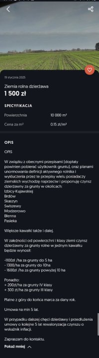

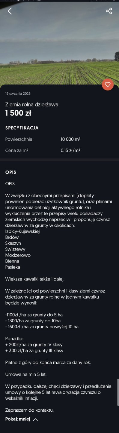

Nie wiem czy mogę to tu zostawić, poruszone kilka stron wcześniej.
https://www.olx.pl/d/oferta/ziemia-rolna-dzierzawa-CID3-ID141V6d.html
A może tak - w przypadku przedłużenia umowy rewaloryzacja o tyle o ile zdrożeje zboże, a nie o wskaźnik inflacji, bo tak w sumie co mnie obchodzi inflacja skoro zboże na przestrzeni lat stanieje
