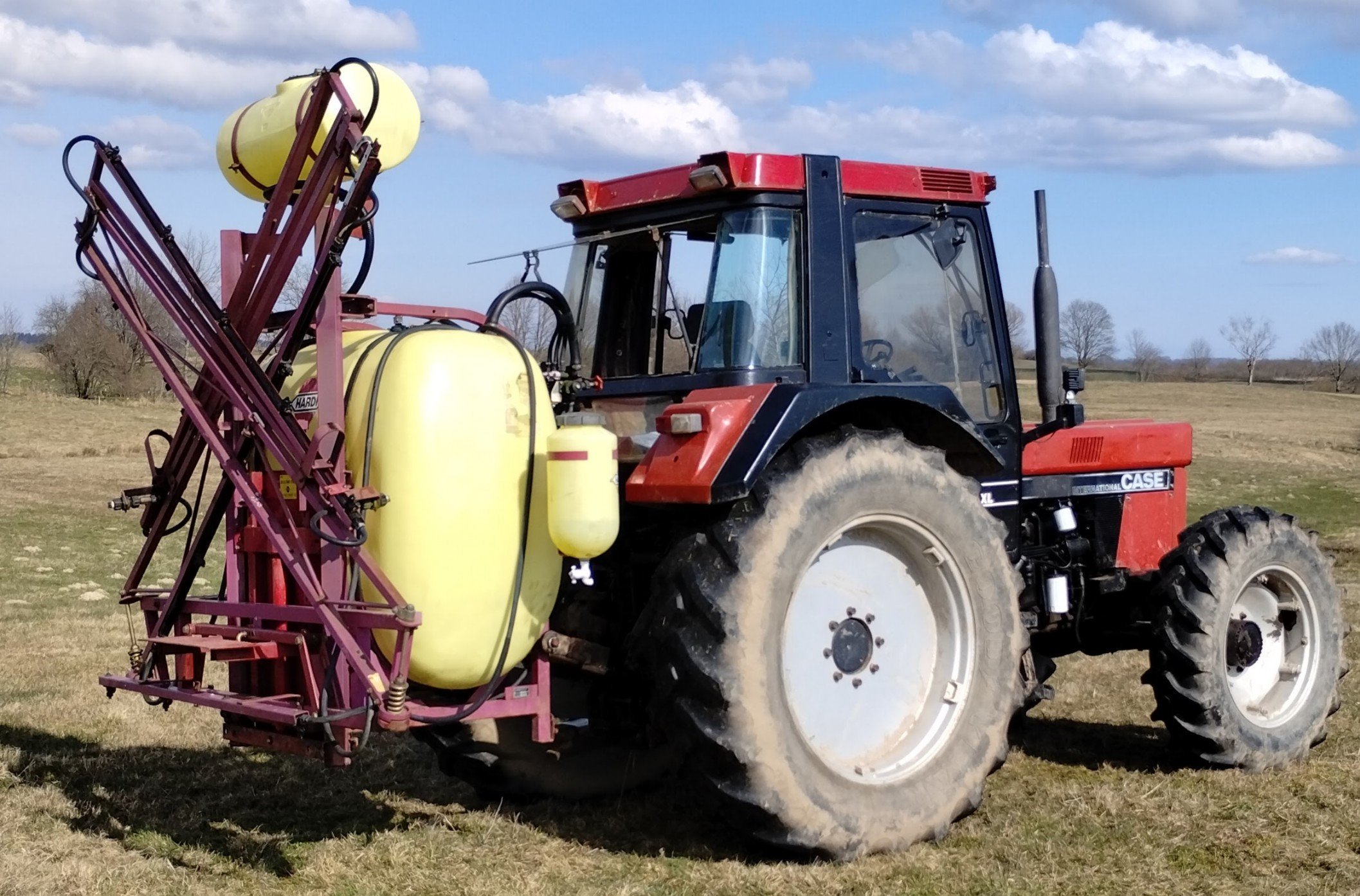

Widziałem i elementy i gotowe zestawy. Robiłem przymiarki właśnie do węża z kulką.
Może faktycznie źle to napisałem, bo roboty jako takiej tam dużo nie ma.
U góry nawet nie trzeba wiercić, bo mam wolny otwór. U dołu chciałem wstawić trojnik przy spuście, ale spust jest bardziej na prawo, a miarka fajnie jakby była na lewo (patrząc z ciągnika). A co do wiercenia, to zastanawiałem się (i nie wymyśliłem, moze dlatego tak o tej robocie napisałem) jak zakręcić nakrętkę od środka? Od miejsca gdzie by pasowało wywiercic otwór, do wlewu będzie pewnie ponad metr. Jakoś brak mi wyobrazni jak to zrobic
Weź wiertło stożkowe i nic nie pęknie.
A wężyk możliwie z jak największą średnicą i dużą czerwoną kulką, bo one mają to do siebie że po pewnym czasie sie zabrudzą i już cieczy w tej rurce nie bedziesz widział, wtedy jedynie kulka będzie ratować sytuację.
Mam jakieś bezmarkowe. W plastiku szko całkiem ok
35 minut temu, Tomasz0611 napisał(a):
@daron64 stary zbiornik w Termicie, z 30 letni wierciłem i nic się nie stało ;)
Ooo, a to tak przy okazji, może kto się orientuje - z jakich lat to może mniej więcej byc?
45 minut temu, daron64 napisał(a):
.... jak zakręcić nakrętkę od środka? Od miejsca gdzie by pasowało wywiercic otwór, do wlewu będzie pewnie ponad metr. Jakoś brak mi wyobrazni jak to zrobic
Podobnie jak to robią serwisanci, klucz z długą rączka i kręcisz kolankiem. Pech chciał, że utrąciłem dolne kolanko,a że widziałem jak to robił człowiek z serwisu, to klucz 27, jakakolwiek taśma, kij czy to co jest pod ręką, w to nakrętką i dolne kolanko zakręcone.

Części do Hardi kosztują tyle samo co do innych dobrych. Różnica polega tylko na tym że nie ma zamienników. Dlatego każdy wywala i idzie w np araga który jest kompatybilny ze wszystkim. Bo czy to arag, agroplast teejet tecomec itp są takie same rozwiązania

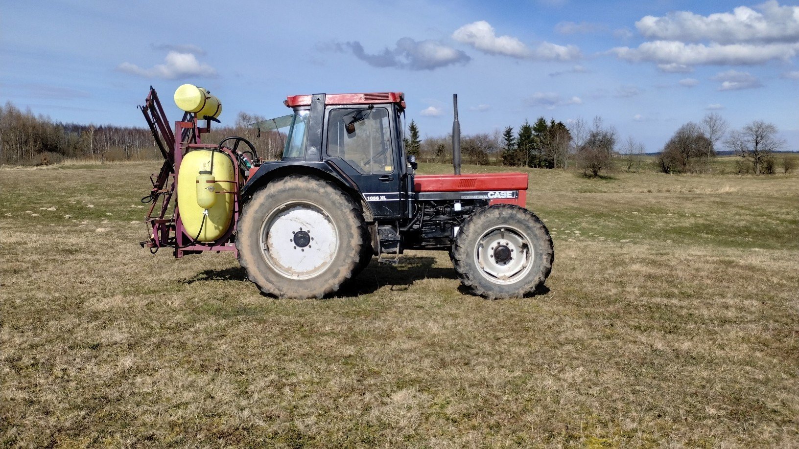

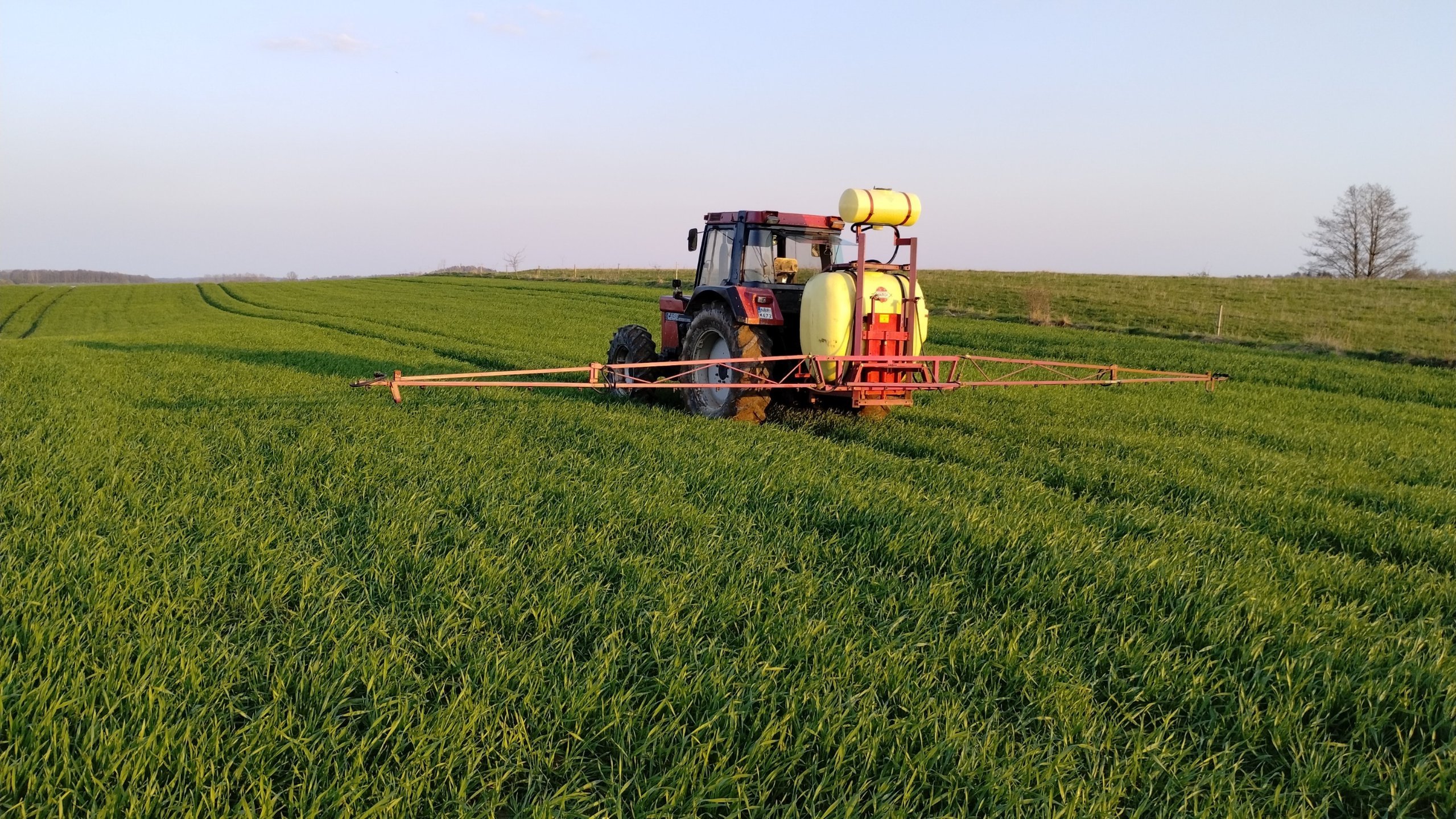

Ja kupiłem Hardiego i jestem mega zadowolony. Znalazłem w internetach katalogi, powymieniałem troche uszczelniaczy, skalibrowałem przepływomierz i jest ok. U mnie tylko jest już wymieniona pompa chyba Comet. W końcu zalewam 2400 pryskam 10 ha i spokój. Koniec z lataniem jak głupi tam i spowrotem.
Sąsiad jak kupował opryskiwacz to mu mówiłem żeby brał coś ciąganego, on że gniecie, za duży itp. Kupił 800l, popryskał 2 lata i mówi ostatnio, że miałem racje - głupotą było kupowanie takiego czegoś.
  • AgroTeam
To czy ktoś chce ciągany czy zawieszany zależy od specyfiki gospodarstwa. Ja ciąganego na pewno nie chcę wolę zawieszany. Jacek tak samo woli zawieszany. Znam wielu którzy już nie chcą.
Co do hardi to są to dobre maszyny choć u nas mega przewartościowane względem innych dobrych marek i tyle
Ja mam małe kawałki, największy ma 3 ha, ciaganie opryskiwacza za sobą na takich kawałkach to masakra. Mam zawieszany i jest on optymalny na te wielkości pól do manewrowania. Owszem, fajnie byłoby mieć 1200 czy 1800l, ale coś za coś. Na kawałkach po 10 ha na pewno ciągany i to duży, bo koszty samego jeżdżenia po wodę dobijają, no i czas.
