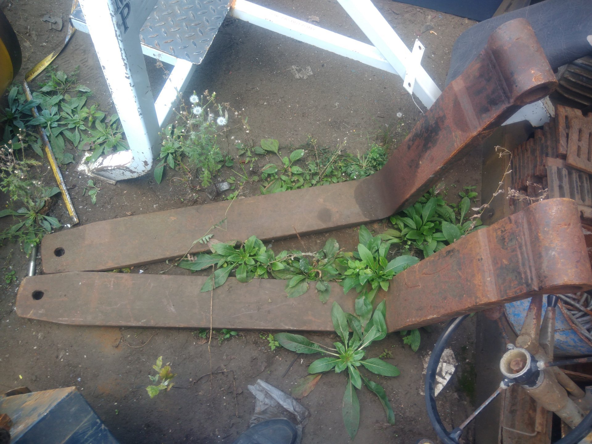

@Krzysztof81 te też przez Radka ręce nie przeszły , 3 zł/kg , widły metrowe
