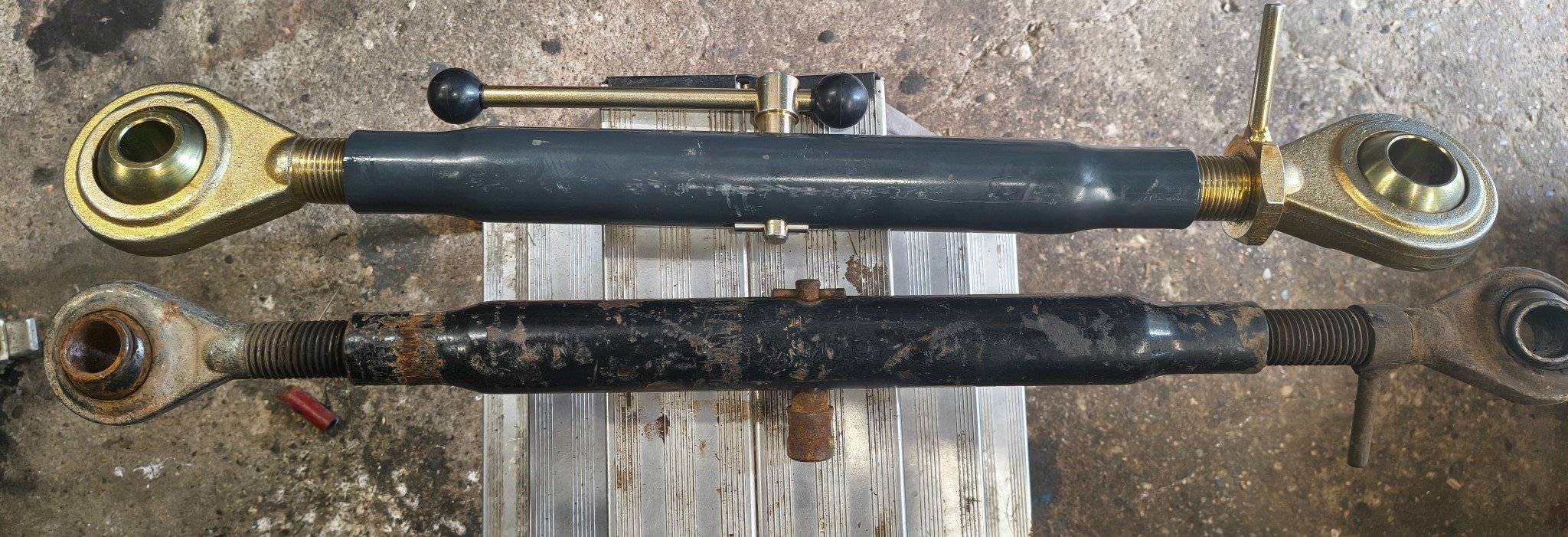

Pojechałem do sklepu i mieli Waryńskiego na miejscu, to wziąłem. Obok mieli z granitu tylko z jednym uchem pod mtz, to ten jednak dużo, dużo masywniejszy. Choć nie wiem czy z samego tego można wnioski wyciągać.
Kat 2-3 (ciągniki mam z kat 2, agregat i rozsiewacz mam na kat 3, opryskiwacz i pług na 2, to część będzie pasować, a część z tulejka redukcyjna).

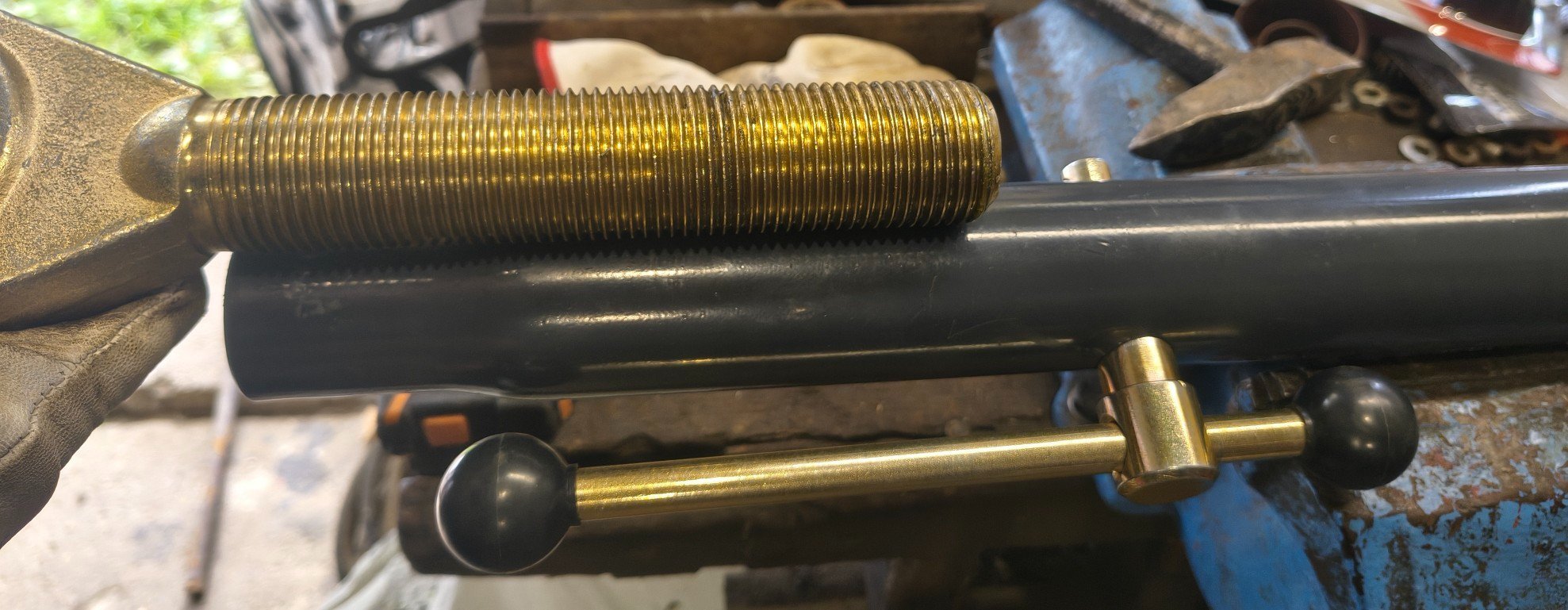

Łącznik "dedykowany" do ursusa 6 (tzn tak można znaleźć na necie, jak się nie chce długości podawać). Na max skręcony 60cm.
Kosztował 473zl. Na necie jak patrzyłem to gdzieś najtaniej na szybko 420, ale były sklepy, że ponad 5stow.

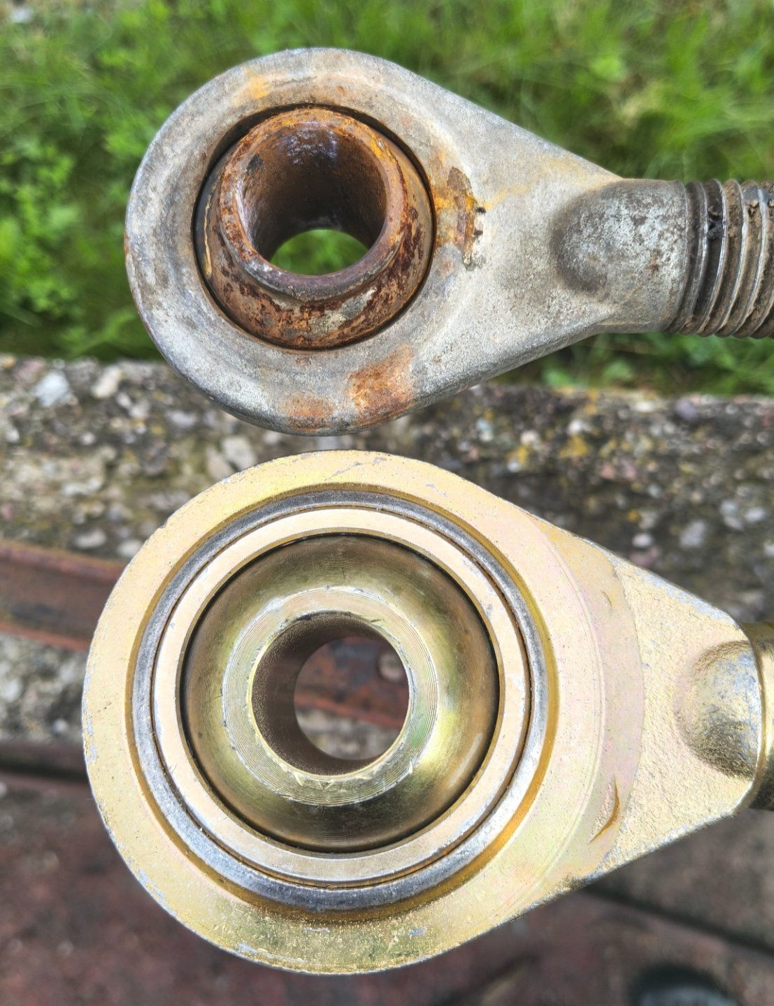

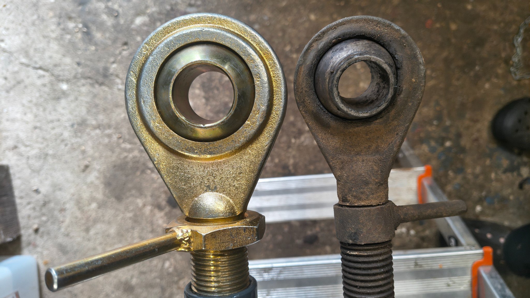

Na foto porównanie do nie wiem jakiej marki odpowiednika (tzn też niby do ursusa 6), za którego dawałem coś tam poniżej 2 stów kiedyś. Mniejszy jest m30, Waryński m36.  Nowy chinol m36 w tym sklepie 200 z groszami.

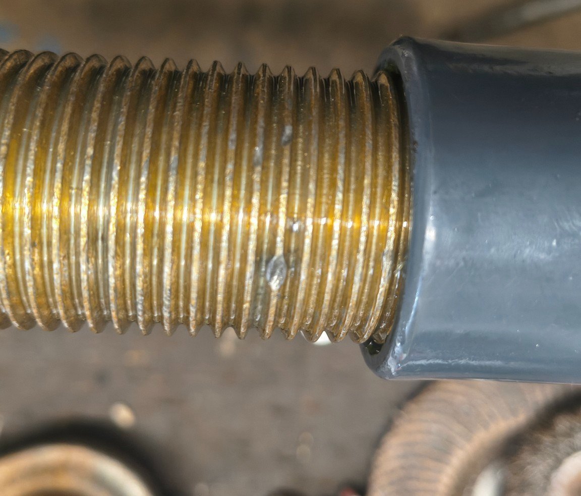

Malowanie Waryńskiego chujowe - położyłem do zdjęcia na bloczku cementowym i już farba zdarta. Na gwincie z obu stron były takie uszkodzenia (tzn po jednym miejscu na obu gwintach). Niby tylko pilnikiem delikatnie ściągnąłem, ale jednak.
Waga starego m30 ~6kg, Waryński ~9. Ważone na takiej wadze inwentarskiej starej, więc dokładność pewnie ch*jowa, to kg bym się nie sugerował, ale Waryński wychodzi tak czy siak wagowo stary x 1.5.

No ale tak czy siak na foto jest porównanie kat. 2-2 m30 do kat. 2-3 m36.
