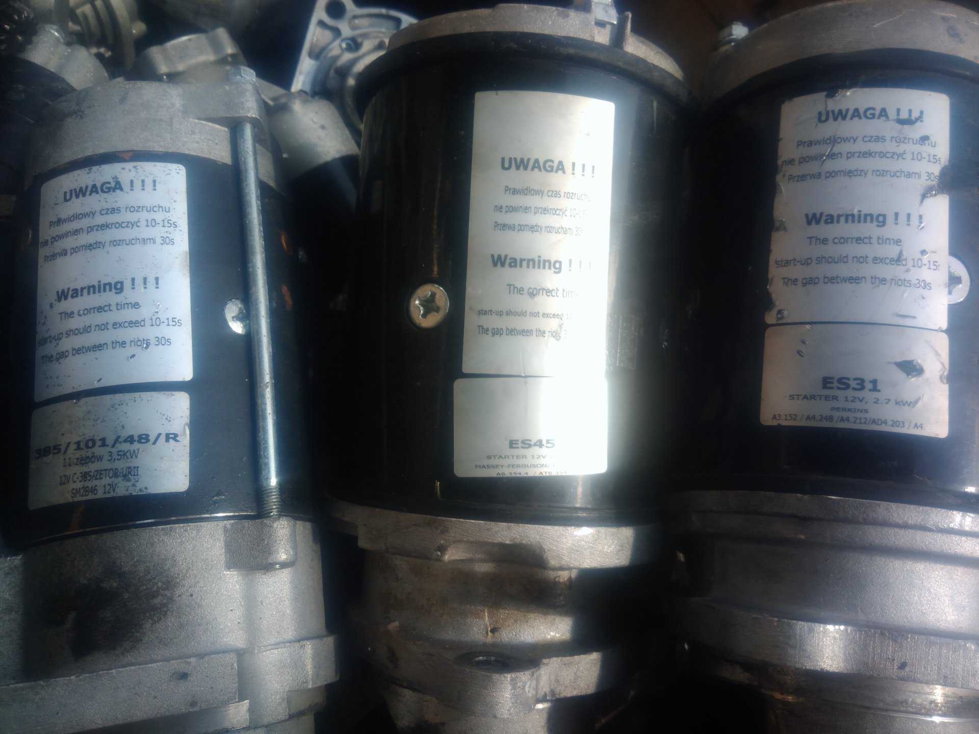

1 godzinę temu, ZetorMisio napisał(a):
Do siątki masz jakieś?
szybkoobrotowe to pewnie cos by wybrał i poskładał bo na fotce zwykłe , z lewej c385 a z prawej 3p bo środkowy do jakichś szóstek perkinsow
Najważniejsze pytanie: ile PLNów?? Taki od siątki to przydał by się na zapas po to i do siątki i małego Zetora ten sam. A może chcesz jakieś uszkodzone?
@ZetorMisio tu podejrzewam że same uszkodzone i trzeba składać coś z kilku do kupy , w domu to mam to t25 i zwykłe i szybkoobrotowe 2 rodzaje , od małego zetora co miałem szybkoobrotowy to oddałem znajomemu pare lat temu
