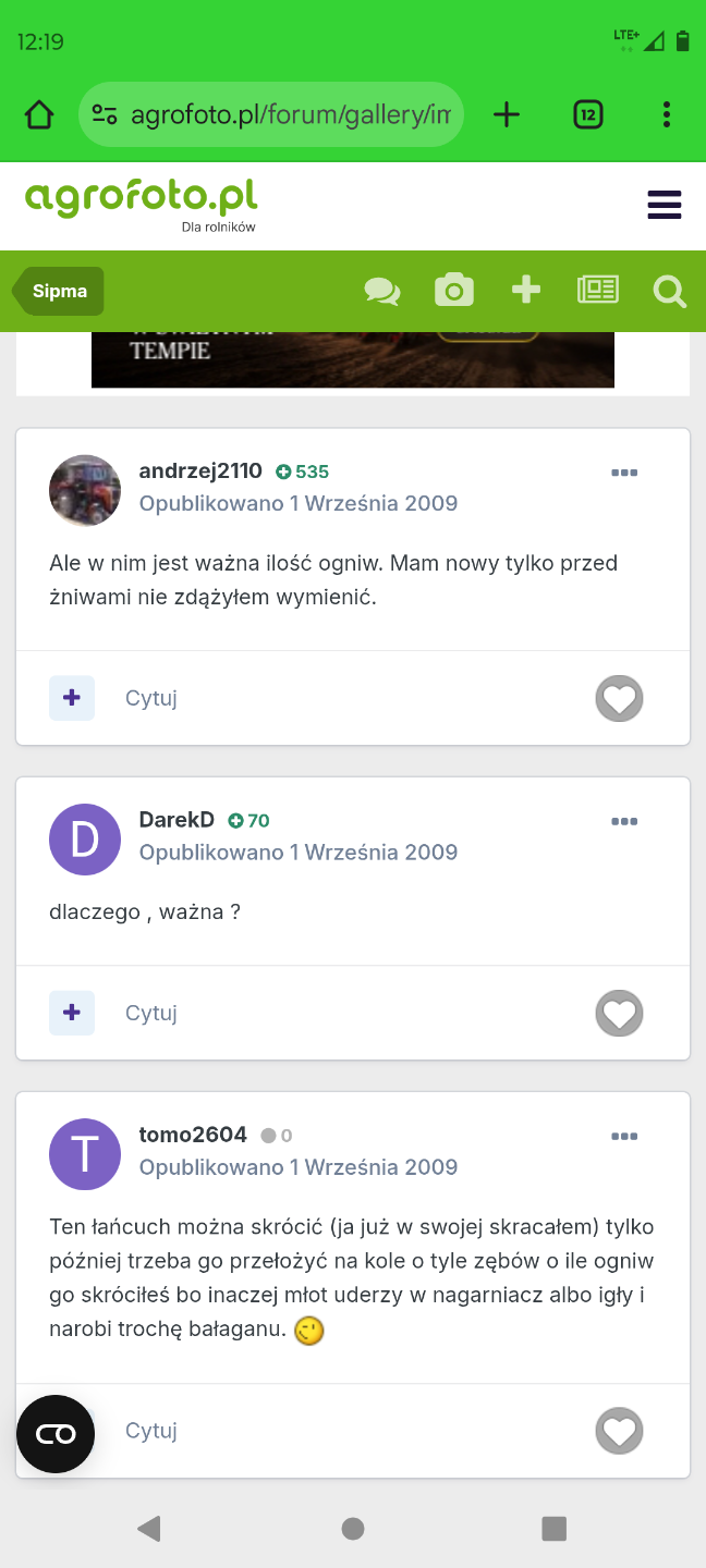

Nie idzie go napiąć już? Tam masz te dwie plastikowe tulejki, ja kupiłem nowe i łańcuch się bardziej napiął. Kupisz nowy to podejrzewam że będziesz co 5min stał i kombinował bo on będzie luźny
Ogólnie pisałem
Że nowy łańcuch szybko zniszczysz na starych zębatkach
Nie wiem z czego te rżenie
Że nie masz pojęcia to wiem
W przekładni łańcuchowej zawsze masz punkt że jego długość  czyli liczba ogniwek nie gra roli
Przy napinaczu
Edytowane przez pawel885
Ale co to zmienia ?
Liczy sie ustawienie kół bo skok łańcucha i tak jest ten sam
A ile ogniwek wraca przy napinaczu to już niczego nie zmieni 🤦

W silniku który ma rozrząd na łańcuchu skracasz łancuch czy wymieniasz na nowy ??
Już nie mieszaj swoimi przykładami Napisałem że mniejsze zło to skrócić łańcuch niż zakładać nowy na stare zębatki
