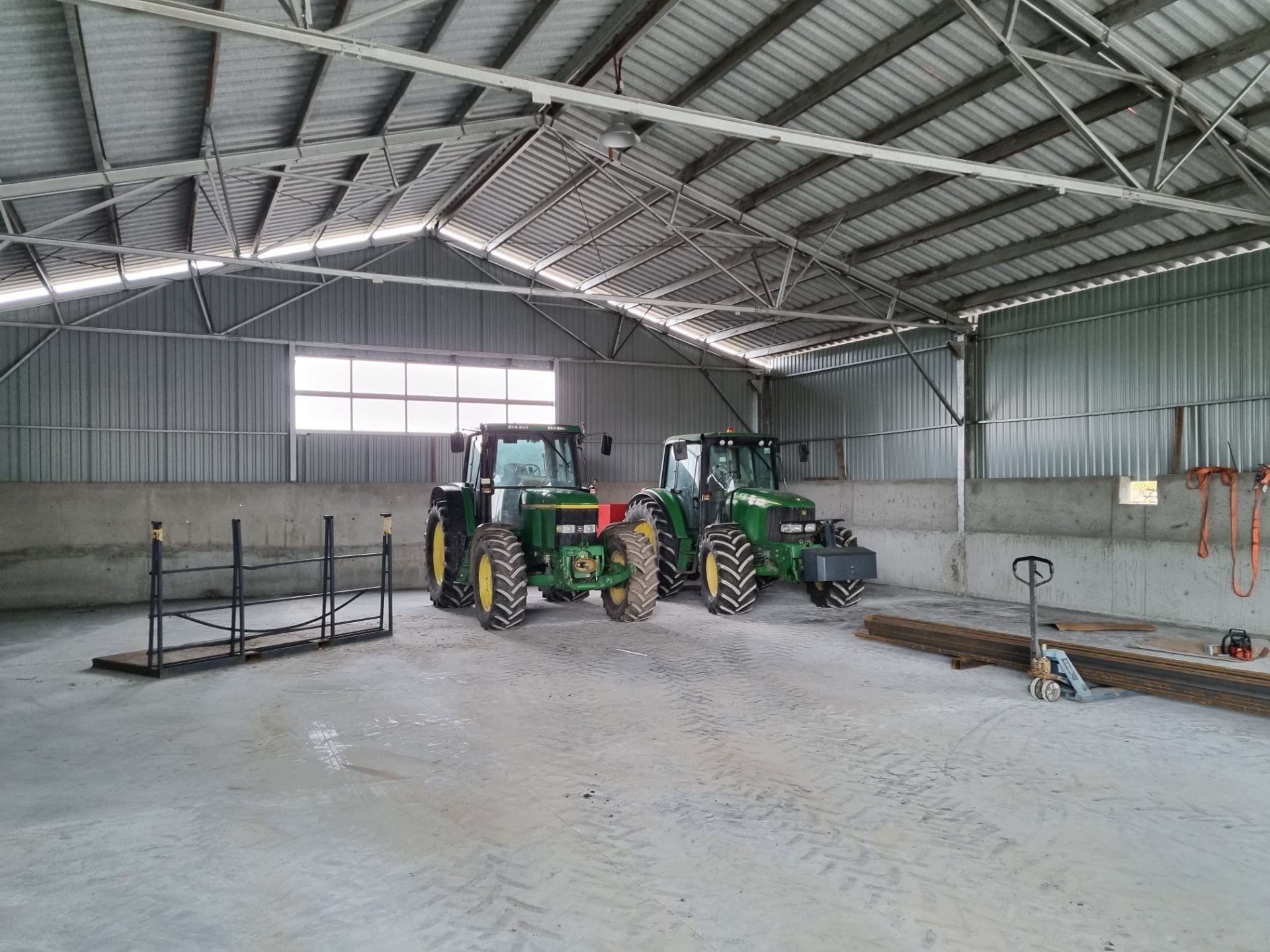

Wlasnie koncze hale 15x36x4.5 , wyjdzie troche ponad 300 z tym ze 90% roboty to ja i majster , do stóp i posadzki tylko wzialem ekipe . Konstrukcja używka , bramy 4sztuki  5mx4,5m udalo mi sie kupic uzywki. Najwiekszy koszt beton.
  • Like 4
  • 0
Drzwi nie chciałeś zrobić rozsuwanych na boki z blachy dwuczęściowych żeby pasowało do reszty wizualnie stawiałeś murki oporowe w środku czy to na maszyny wyłącznie ?

4 Bramy kupilem w niemczech uzywki za nie całe 14tys, gdyby sie nie trafily to robiłbym jak piszesz , murek oporowy 2m wys  jest jak na foto widac w prawą strone, tam mam zagrode 18x15m i w scianie otwor ktorym wpada kukurydza z suszarni :)

Ja bym ten murek przykrył blachą,
Jak byś wszystko nowe i wszystko ekipa , zamiast blachy płyta obornicka ,konstrukcja w ocynku to by wyszło by x 2,5
Jaki  IPE na dach masz?
W środku ci się nic nie skrapla? powiem ci że te bramy to nie jakiś duży koszt fajnie się trafiło a konstrukcje z jakiego materiału brałeś i jaki rozstaw masz co 5 czy 6 m jakbyś podzielił się informacjami o konstrukcji  z czego jest i cenę nam zdradził jeśli nie tajemnica 😁 i czy nie miałeś problemu z adaptacją używanej hali bo czasami trzeba podobno przerabiać konstrukcje do tych warunków wiatrowych i śniegowych

Blache na dach wzialem z tą powloką antykondensacyjną wyszlo to 3tys drozej , przęsła są co 6m , konstrukcje z łatami kupilem rozbiorkową za 40tys wymyłem myjką i pomalowalem farbą na rdze.
Nie wiem gosc co mi projekt robil mowil ze troche to przy delikatne , to polska konstrukcja z lat 80 widzialem identyczne na olx .
Używana spora oszczędność bo za taką nową konstrukcję pewnie byś zapłacił kilka razy więcej
20 minut temu, wilkołak napisał(a):
Te szpary przy dachu tak zostaną ?, wróble bedą miały raj, faktycznie delikatna , powinno być IPE 270
IPE 270 to jest już w miarę mocna ale cena takiej to pewnie duży koszt

27 minut temu, wilkołak napisał(a):
To sie buduje na lata, a jak spadnie śnieg i sie ugnie wtedy to tanie robi sie drogie
Stala 40 lat i sie nie ugieła to teraz ma sie ugiac? Na fotce jeszcze obrobki byly nie przykrecone. Wroble nie wleca.
Jestem tego samego zdania stała tyle postoi drugie tyle 😁
Tego Ci nie życze , miałeś szczęście że udało sie kupić używane i pasowało to skręcić , bo to różnie może być , sami rozbieraliście , czy juz była rozebrana do zabrania ?
  • 0
Byla rozebrana

Godzinę temu, wilkołak napisał(a):
I pasowało wszystko czy coś brakło
Wszystko spoko , bylem ją ogladac przed zakupem . Gosc ją rozebrał dla siebie ale plany zmienił . Za nową taką pewnie kolo 150 bym musiał zaplacic .
