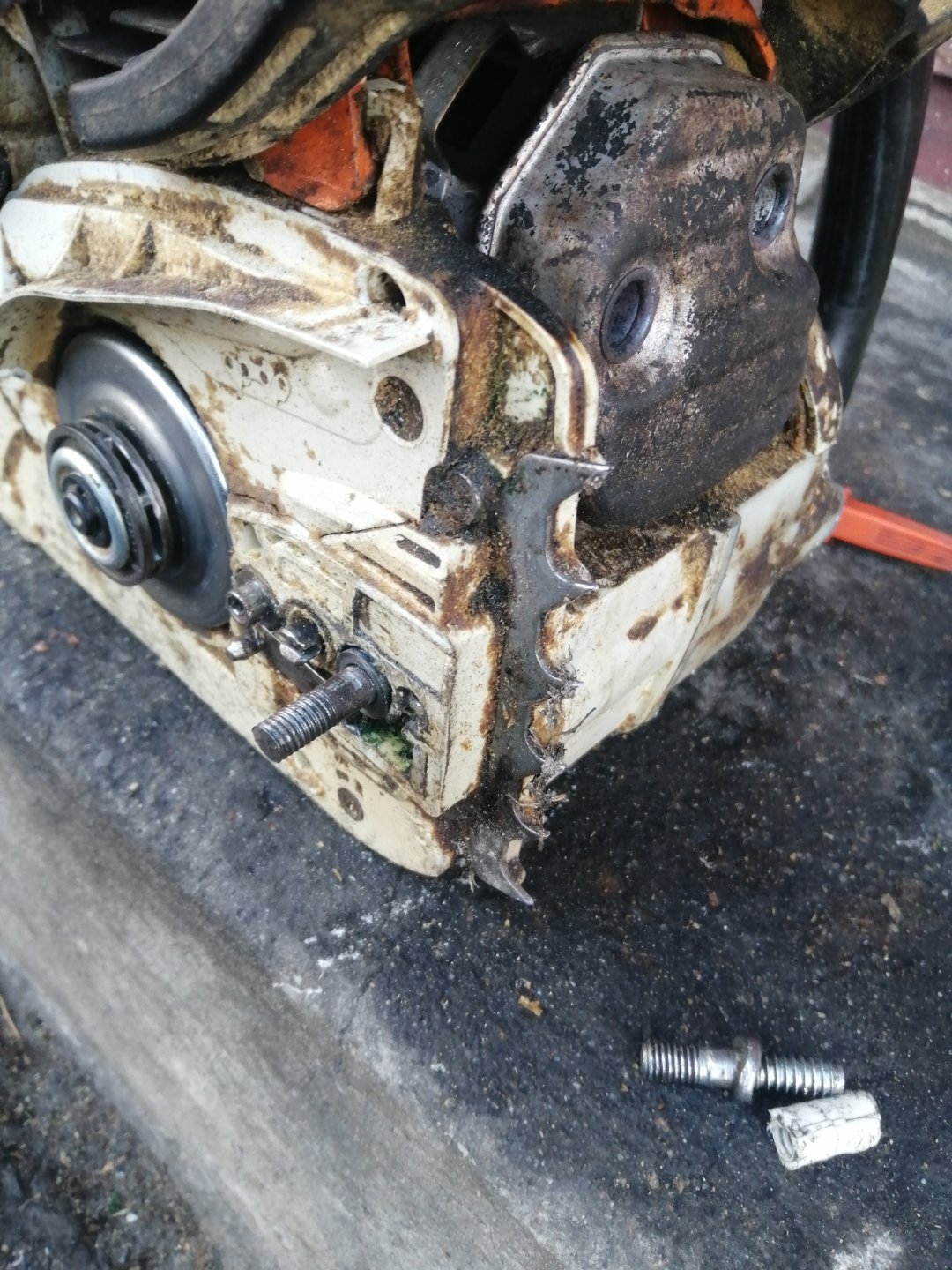

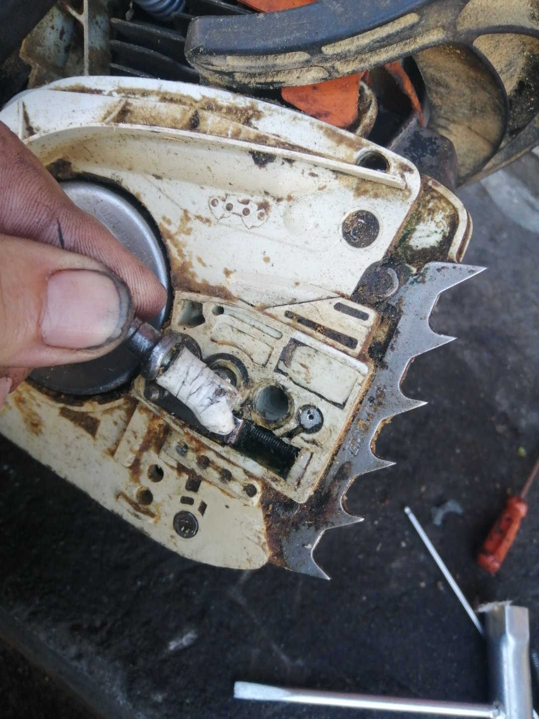

3 minuty temu, Rolnik1973 napisał(a):
Trochę oczyszczę
Myć nie będę bo nie chciał ogarnąć na ładną aby chodziła bo i tak zasyfi się
Jak tą szpilek urwaną osadziłeś?
Drugą śrubę dorobiłem że śruby z długim odcinkiem bez gwintu.
I nagwintowaľem ją tak by zostało między gwintami  bez gwintu odcinek na prowadnic ę.
Nakręciłem nakrętkę z kołnierzem i zesz lifowałem na okrągło by weszła w otwór
Luka wypełniona klejem do metalu i od środka zbiornika duża P0dkładka i dokręcone nakrętką w zbiorniku.
Tera nie wyrwie.
Tera nie wyrwie.
Ale tam lewy ...musi był..
Znaczy na wylot..myślałem że może jakie spiralki gwintowe zastosowaleś..
No ale wedle opisu , to powinno być dobrze.
