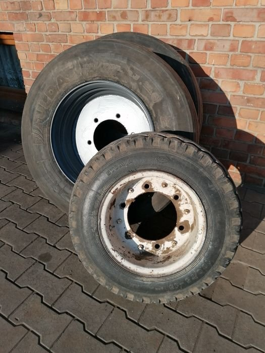

13 godzin temu, andrzej78 napisał(a):
Mi wyszło że otwory w feldze to 6x275 (?)
Możliwe, że tyle. Tylko pytanie skąd teraz wziąc takie niższe koła z tym rozstawem śrub :D
8 godzin temu, ŻakowskiSławomir napisał(a):
przecież jak zrobisz na r20 to podłogę tej dwukołówki  będziesz miał w chmurach, chyba że taka właśnie potrzebna
W tym momencie tak mam.  Może w chmurach to nie jest, ale dosyć wysoko :D  Problemem jest właśnie dostanie kół niższych z tym rozstawem śrub
Nie brakuje opon od busów czy ciężarówek w rozmiarze 15C , 16C lub 17.5 . Takie opony są za grosze ,a i felgę do tego znajdzie . Wyciągnąć z tych 20-ek środki i wspawać do mniejszych obręczy . Dołożysz na fachowca ,ale będziesz miał koła na lata. Na moim terenie nie ma z tym problemu ,a nawet od ręki można kupić gotowe koło np z oponą 16C ,która odpowiada  wielkością do koła 10/75-15,3.
Edytowane przez andrzej78
21 godzin temu, andrzej78 napisał(a):
Pasuje też felga 16 cali , mam takie ,ale opona 17,5 jest bardziej dostępna i za grosze.
wątpię aby spasowała bo mierzyłem kiedyś 18 cali i z tego co pamiętam niewiele miejsca zostawało
Omawiane wyżej koła posiadają stary typ piasty ,szeroki rozstaw śrub,ale małą średnicę bębna pod felgi 15,3. . Jak wspominałem mam taką oponę zamontowaną na bezdętkowej feldze 225/ 75- 16c. Tyle że jest to mało spotykany rozmiar.
Jeśli  tam pasuje koło 15,3 to problemu  niema problemu,wpisujesz  ma olx bizon lub cyklop na części i ci wyskoczy raz dwa , cena też  nie powinna zabić  bo to mało popularne  więc nikt za to nie ceni jak za zboże.  Kwestia tego co ma wozić  ta przyczepa....
