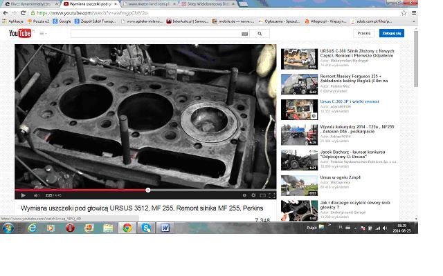

Otwór w bloku w który wkręcona jest szpilka jest przelotowy. Pod szpilką jest wałek rozrządu, a dokładnie jego środkowy czop smarowny ciśnieniowo. Z tego miejsca jest rozprowadzane smarowanie na klawiaturę i kompresor z zewnątrz bloku.
Blok może być w tym miejscu pęknięty.
Na zimnym silniku wykręć szpilkę z bloku. Odtłuść gwint szpilki i nałóż trochę hermetyka silnikowego i składaj. Odczekaj trochę by zastygł.
Jeśli uda się wykręcić szpilkę bo może być mało miejsca na za kontrowanie nakrętek.
Dzięki za podpowiedź. Pęknięcie hmmm :( zastanawiam się jeśli jest tak jak piszesz to dlaczego tak sie stało? Mam jednak nadzieję , że blok jest cały a jedynie uszczelka popuściła, patrząc na wyprofilowanie bloku w tyk miejscu to widać wyraźnie, że jest tam taki uskok a więc powierzchnia dociśnięcia uszczelki wokół szpilki jest niewielka . Na obecną chwile to jedynie odkręciłem nakrętkę odtłuściłem nałożyłem silikonu i zakręciłem ponowie i trzyma -jest sucho. Zobaczymy co będzie jak ciągnik pójdzie w orkę dzisiaj śmigał jedynie z siewnikiem więc miał lekko .Jeszcze raz dzięki :)
Raczej olej idzie po gwincie szpilki z bloku pod ciśnieniem, a nie przez puszczoną uszczelkę, bo tam olej nie ma ciśnienia.
