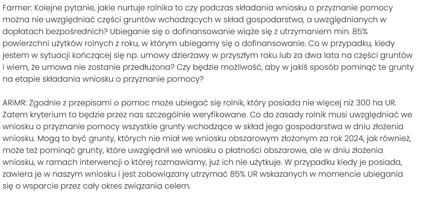

Jesli są zgłoszone do doplat w 2024 lub 2023 to się liczą przy określenie powierzchni gosp na dzień składania wniosków. Trzeba utrzymać 85% i to 5 lat od wypłaty pomocy. Umowy najwcześniej w czerwiec 2025, zanim maszyny dojadą to mamy styczeń 2026. Wypłata niech będzie marzec 2026 i trzeba trzymać 85% gruntów do 2031 roku.
Wielu z nas ma.dzierzawy które się kończą albo np za 1 lu 2 lata. Właściciel podejmie decyzję zazwyczaj kilka dni przed końcem umowy.
Ja mam kończącą się dzierżawę w marzec 2025, to łąka. Poruszyłem ten temat na Facebooku w grupie " dotacje z arimr". Pani Danuta twierdzi że nie powinna się liczyć. Druga Pani twierdzi, że regulamin wyraźnie wskazuje, że trzeba wpisać. Czytam i jednak wyraźnie pisze.
Natomiast w umowie która bedziemy podpisywac jest trochę inny zapis..wstawię zdjęcie i przeczytajcie to co jest w ramce. Mowi, że zobowiązaniem beneficjent jest utrzymanie 85% UR jeżeli maszyny są dofinansowane i będą użytkowane wlasnie w tych UR więc odchodzące dzierżawy nie powinny sie liczyć.
problemy będą na pewno jezeli ktos będzie sobie sam utrudniał jak ty . wiesz ze dane działki już nie będziesz uprawiał w 2025 r to jej nie wykazujesz. umowę wypowiadasz wcześniej / rozwiązujesz . ale jezeli ktoś chce być świętszy od papieża i wstawia taka działkę nie wiadomo po co , to faktycznie problem będzie miał . sytuacja jak masz ty to żaden problem tylko na sile szukanie problemu przez wnioskodawcę
problem jest wtedy kiedy dziś mam działkę , będę ja miał jeszcze przez 2-3 lata i koniec . to jest problem a nie taki ze w 2024 była działka a w 2025 i dalej jej nke będzie
