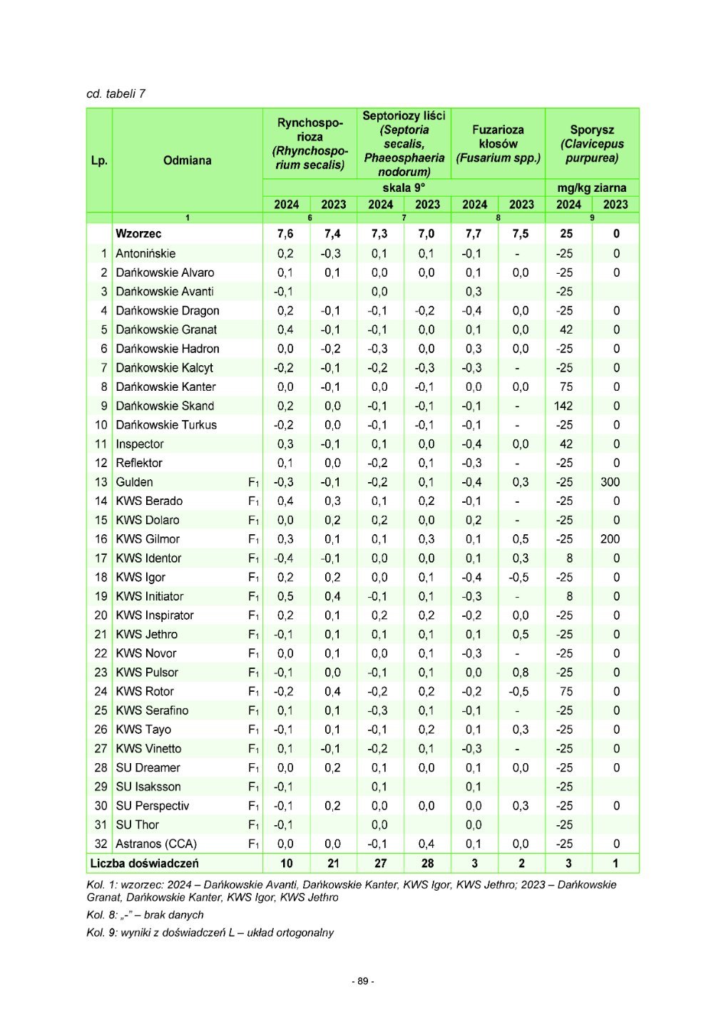

Sporysz to ciekawa kwestia dość często podnoszona w kontekście żyta. Z doświadczeń praktycznych, prowadzonych w warunkach naturalnych, nie ma różnic pomiędzy odmianami hybrydowymi w zawartości sporyszu. Załączamy wyciąg z wyników PDO COBORU z 2024 roku. Warto spojrzeć na kolumnę 9: przedstawia ona zawartość sklerocji sporyszu w ziarnie badanych odmian w latach 2023 oraz 2024 (w formie odchylenia od wzorca). W 2023 roku najwięcej sporyszu stwierdzono u odmian: Gulden oraz KWS Gilmor a w 2024 roku u: D. Granat, D. Kanter, D. Skand, Inspector, KWS Identor, KWS Initiator oraz KWS Rotor (nic po stronie SU :) ). Warto zwrócić uwagę, że nawet odmiany populacyjne nie obroniły się w 2024 przed sporyszem. Co więcej nie widać powtarzalności wyników porażenia sporyszem u poszczególnych odmian w latach.

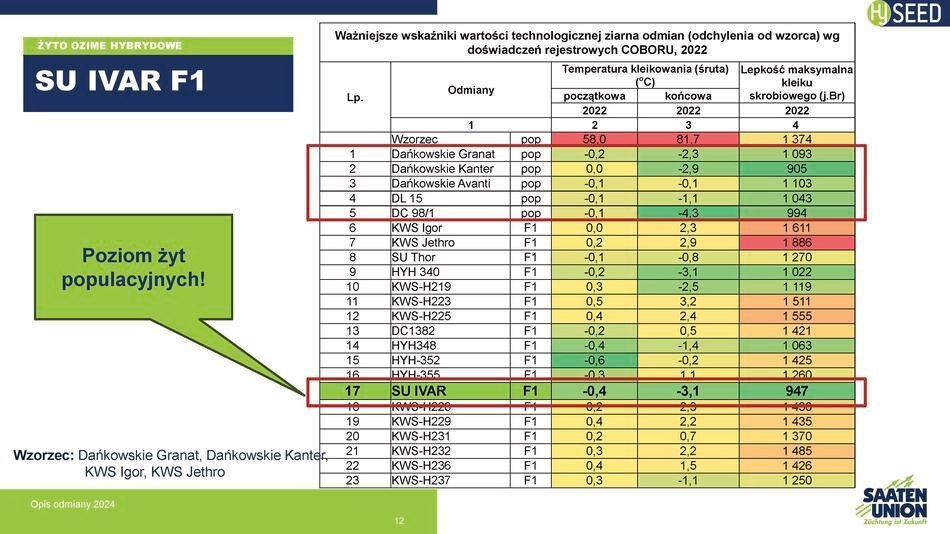

To prawda, gdyż odmiany hybrydowe w porównaniu do odmian populacyjnych mają to do siebie, że ich parametry technologiczne (szczególnie liczba opadania czy lepkość kleiku skrobiowego) są zbyt wysokie dla przemysłu piekarniczego. Pochwalimy się, że kilka naszych odmian hybrydowych: SU Arvid, SU Ivar, Farmaleo, SU Thor, SU Fen (itp) posiada niższą liczbę opadania oraz lepkość kleiku niż konkurencja - stąd lepiej wpisują się w wymagania technologiczne.

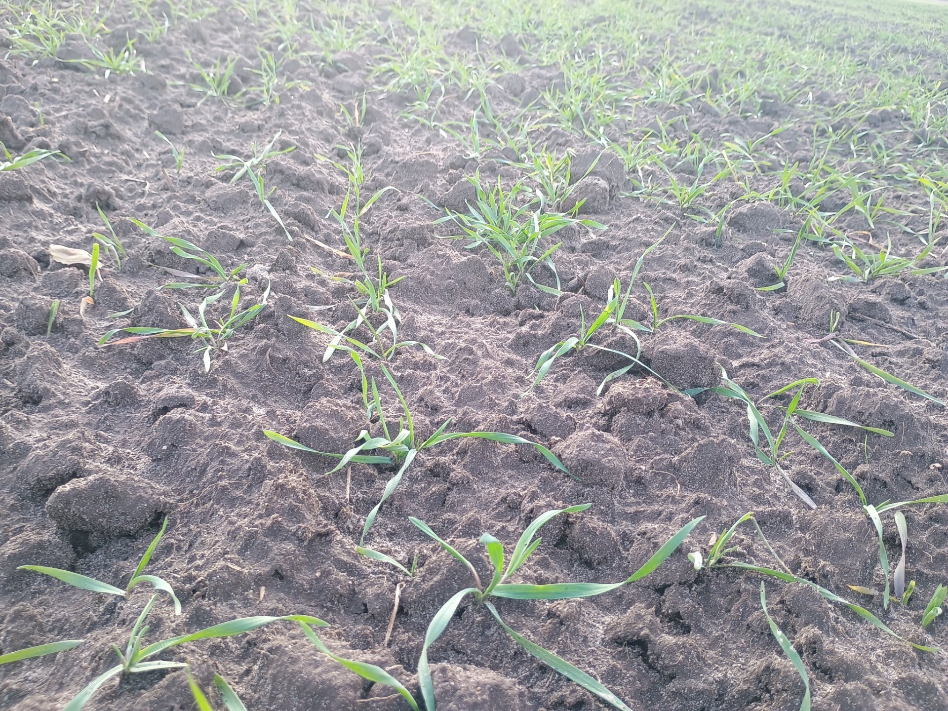

Ja akurat nie mam już żyta ale kolega siał hybrydę 25. września to jakoś nie wygląda zbyt rozwinięte jak na tą porę roku. Pomijam fakt że jeszcze nie dał rady opryskac a jak dziś nie wjedzie to nie wiem czy w ogóle da radę

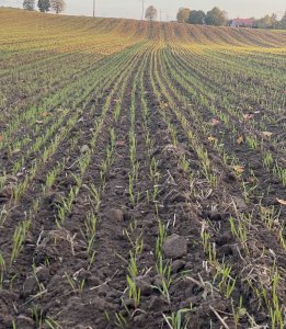

Kto zasiał żyto do 20 września to ma gęstą ładną szczote. Te siane koło 25 już są takie sobie. A takie z końcówki września czy nawet początków października to wyglądają jakby wcale nie miały chęci do życia. Za zimno, za mokro. Ot cała przyczyna.

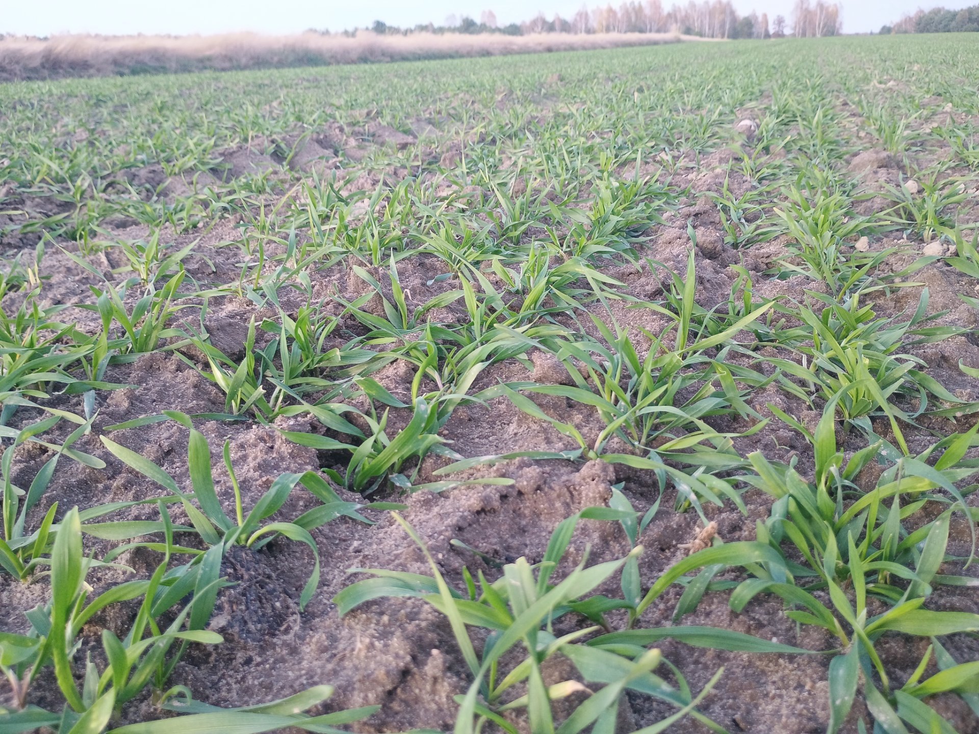

ja czekałem na dostawę żyta hybrydowego przez weekend, bo się przedłużyła. Miało byc w piątek - dojechalo we wtorek. I to siane w piątek/ sobote 19-20 września jest dosłownie 2x większe i 2x gęściejsze i 2x ładniejsze od tego z wtorku 23 września. a to tylko kilka dni. Wówczas o ile dobrze pamiętam do niedzieli czy tam poniedziałku była ładna niemal letnia pogoda a potem przyszło nagle załamanie. I to pierwsze żyto zdążylo ładnej szybko skielkowac i po 6 dniach już było niemal wszystkie szpilki widać. To wtorkowe dopiero po 10 dniach zaczęło się pokazywać.
a jeden sąsiad co się gorączkował i posiał żyto 10 czy 11 września to ma już takie po kilka rozkrzewien że praktycznie ziemi nie widać, tylko samo zielone. Szczota.
