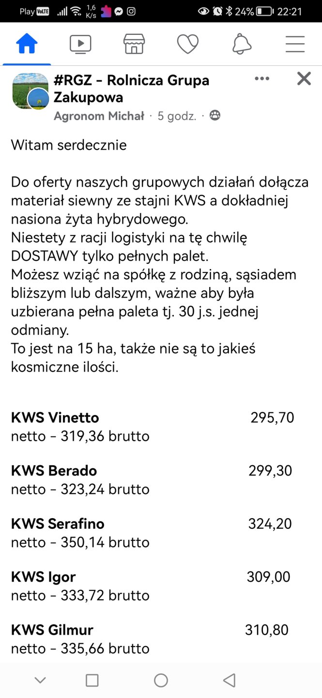

Ze względu na B.wysokie stawki za j.s odmian Kws w tym roku nie zasieje ani ara żyta A miało być ok 20ha jak co roku.
Nawet jak nie masz swojego to kup od kogoś i sam zrób sobie materiał siewny. nie ma z tym żadnego problemu
nie dziękuję,w populację nie wejdę A f2 hybryda się nie nadaje według mnie do siewu.
tobago napisał:
Mało wiesz o uprawie.
hehe pewnie
Siałeś że tak twierdzisz??
Tak dlatego tak twierdzę
Wniosek jest taki że przy identycznej agrotechnice gdzie jedyna zmienną były nasiona plon różnił się nawet o 3 tony, na hybrydzie f1 plony mam w granicach 7t rok w rok A na f2 lekko 4 przekroczyło-mówię na swoim przykładzie żeby nie bylo Siejecie f2 i sie wam się udaje to gratulacje ja więcej nie zaryzukuje,i żeby nie było co roku sieje więcej żyta niż niektórzy co mi pisze że się nie znam mają wszystkich upraw.
