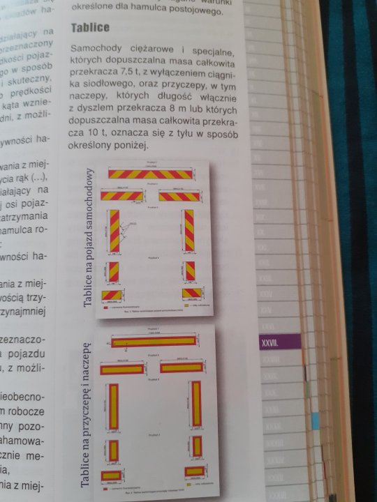

2 godziny temu, izydor6280 napisał:
pomarańczowe tablice dla samochodowej a czerwone trójkąty dla rolniczej
przyczepa zasław d 634 Sokołów Podlaski - Sprzedajemy.pl
Nie każdą przyczepę ciężarową oznacza się tablicą/tablicami.
