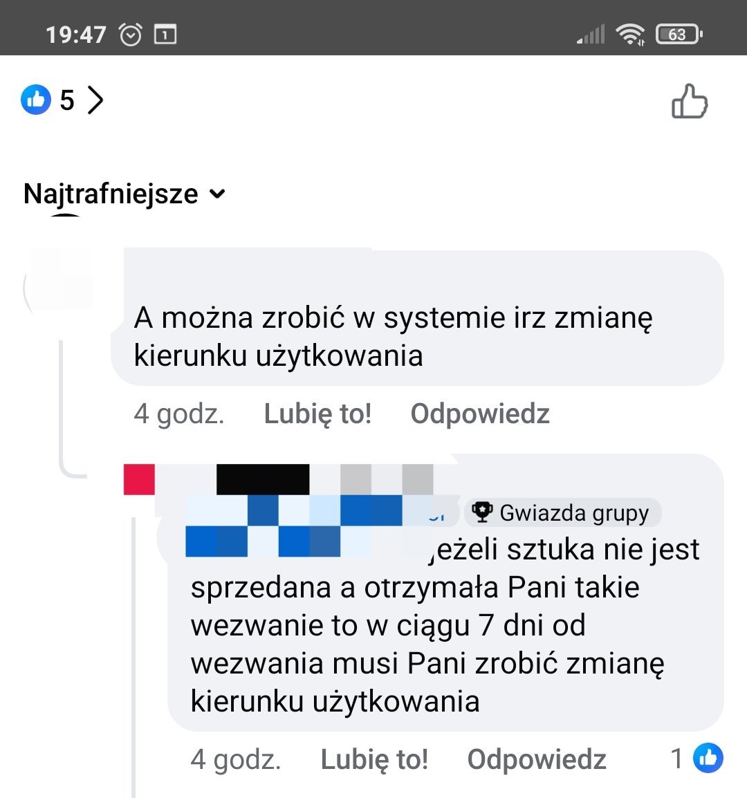

Dostałem wezwanie do złożenia wyjaśnień z dobrostanu opasów utrzymanie na ściółce dotyczący braku określonego kierunku użytkowania ... sprawdzałem to w zeszłym roku ale gdzieś mi się zapodziała jedna sztuka ... na ile miesięcy wstecz należy zmienić?
Patrz na co przypadkiem trafilem. Chyba twoj przypadek
Miałem to zrobić jutro ale chyba jeszcze trzeba złożyć wyjaśnienie, tak przynajmniej mam napisane, osobiście, na piśmie lub przez pełnomocnika.
Najgorsze że dosłownie jedną sztukę przeoczyłem, heh, chyba że dotyczy czegoś innego gdyż nie jest konkretnie podane 🙃
