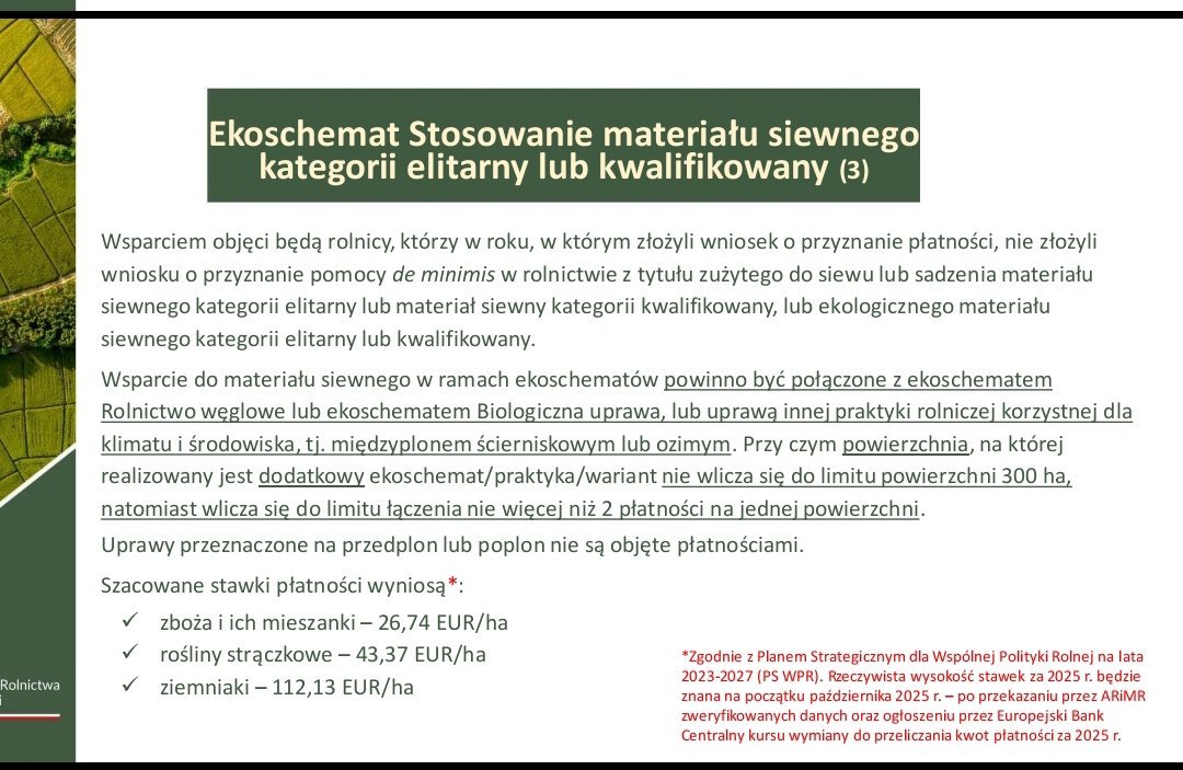

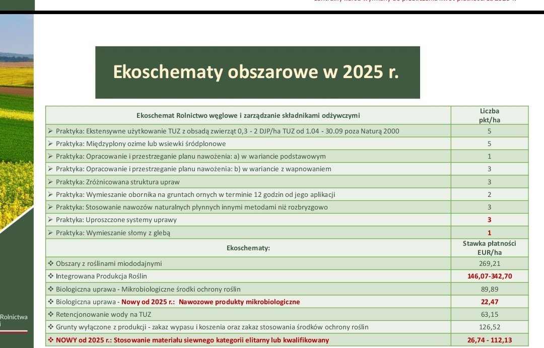

Ile punktów jest za ekoschemat kwalifikowany materiał siewny ? Podobno ma on być brany pod uwagę na rok kalendarzowy czyli składam go tam gdzie planuje zasiać pszenicę na jesieni zgadza się ? A nie tak gdzie jest zasiana jesienią 2024 ?
12 minut temu, Celownik07 napisał(a):
Moze byc i z zeszlego roku bo fv od lipca 2024 sie kwalifikuje
Czyli ta co jest aktualnie na polu można wrzucić na ekoschemat dołącza się fakturę i jest wszystko okej ? Tylko ile ten ekoschemat daje punktów ? Bo nigdzie nie mogę znaleść tabeli z aktualną punktacją … także jakby ktoś miał to może wstawić
Edytowane przez john_deere7430
Nie ma punktów. Są podane stawki w euro. Maksymalne które będą pomniejszane w razie zbytniego zainteresowania

Obniżyli punktacje za wymieszanie slomy z gleba ale już nie zmienili minimalnej punktacji jaka musi być i tak o to wiele osób wgl się ma to nie załapie skoro tylko taki tylko miał ekoschemat 🤦🏻
