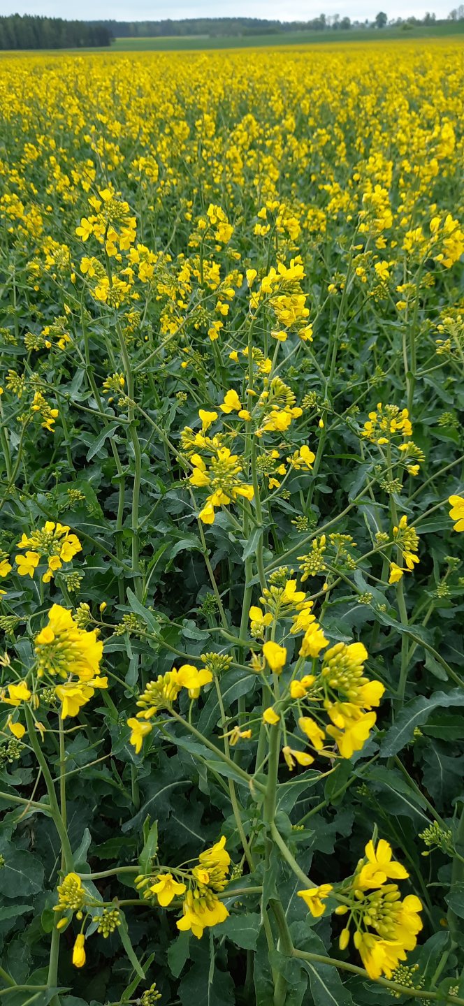

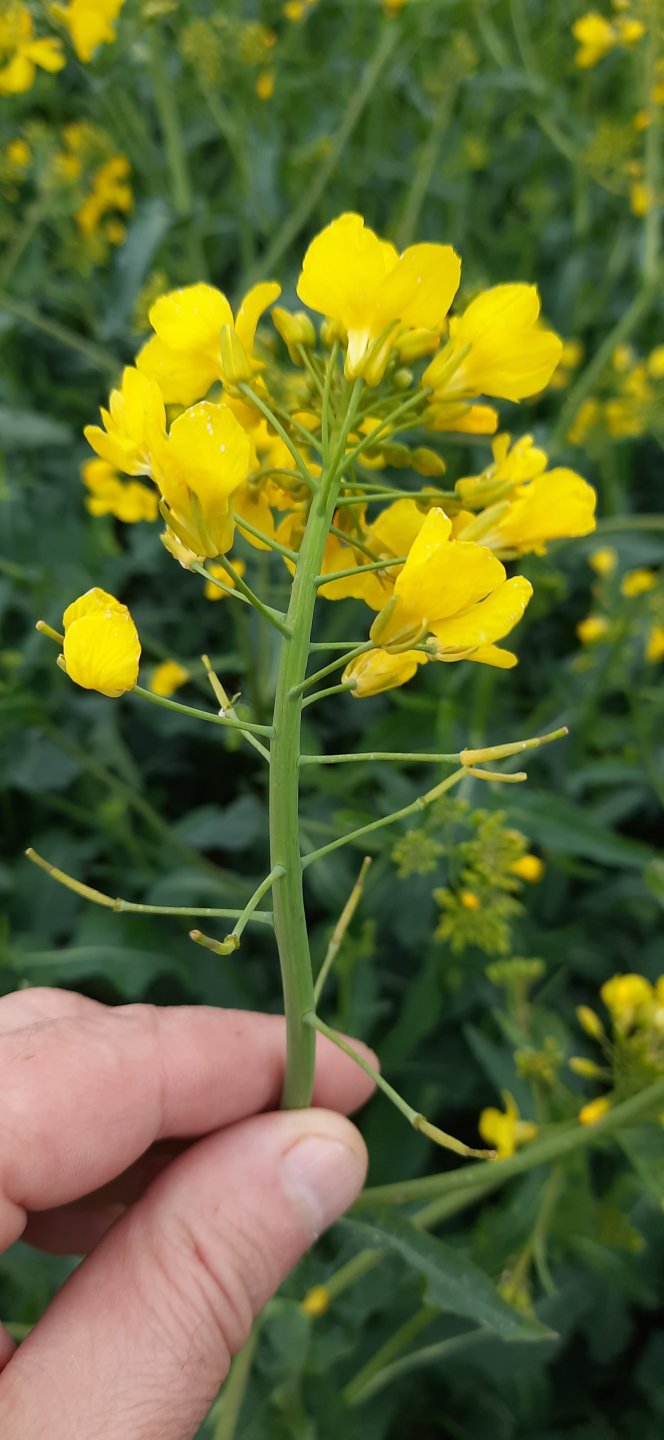

1 godzinę temu, Krzysw5 napisał:
U mnie jest taka faza, przymrozki do -3. Ma ubezpieczenie w pzu. Kwitnie głównie góra I wygląda jak na zdjęciu. Zgłaszać?
Nie ma co myśleć. Zgłaszaj. Nawet jak nie dostaniesz teraz żadnej kasy to się może skumulować ten mały procent z gradem.
