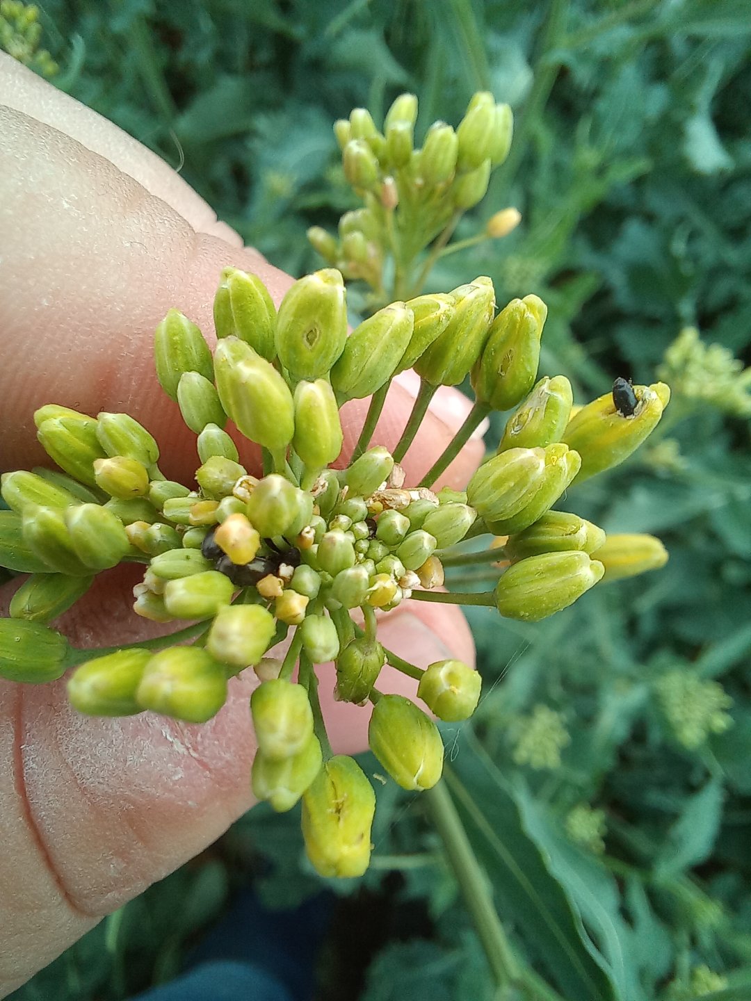

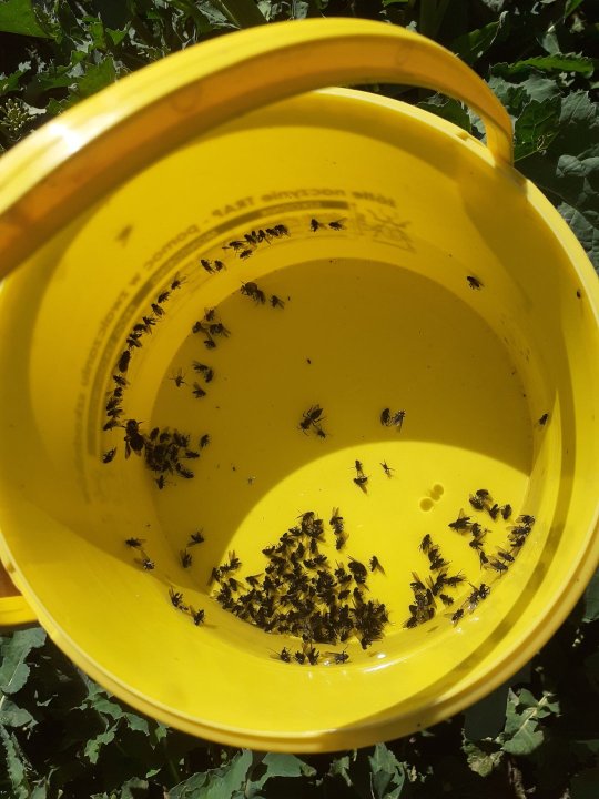

Cyperkil załatwi słodyszka czy szkoda zachodu i szukać coś innego?
Szkoda paliwa tylko i czasu cyperkil się nadaje tylko jak jadę np z fungicydem bo przy okazji się dolewa
26 minut temu, class33 napisał:
W moich rejonach na słodyszka już nic nie działa, niestety taka jest smutna prawda.  Na wszystko uodpornił się.
Ja dałem coś takiego z Ciechu, na drugi dzień ładnie wszystko leżało na liściach do góry brzuchami🙂
27 minut temu, ŻakowskiSławomir napisał:
bo cyperkill się daje ,,przy okazji,, jedyny plus taki że jest śmiesznie tani, sam w sobie działa ale tylko w chwili zabiegu. więc jak ktoś robi t1 i robactwo jest to je sprzątnie
@mich18 napisał że nie działa na słodyszka i szkoda jechać , a prawda jest taka że działa lepiej niż np acetamipryd
To przecież nic innego jak acetamipryd , czyli pryskałeś tym wcześniej  na 100% (inazuma , cernadine , czy jeszcze inne , wszystkie zawierają acetamipryd)
10 godzin temu, Tomek90 napisał:
To po co dolewasz skoro nie działa?
Dolewam przy okazji dla zaspokojenia myślenia
Cyperkil działa co jest na roślinie na następny dzień naleci słodyszek i już nie działa. Działa tylko jeden środek który został wycofany 😉

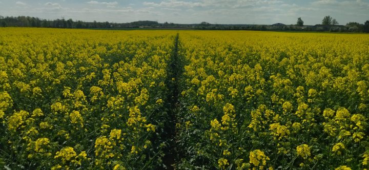

W sobotę były tylko pojedyncze kwiaty a teraz prawie pełni kwitnienia. Myślałem że pod koniec przyszłego tyg będzie zabieg na płatek ale chyba będzie trzeba wcześniej zrobić. Odmiany Pt 303 i 312
