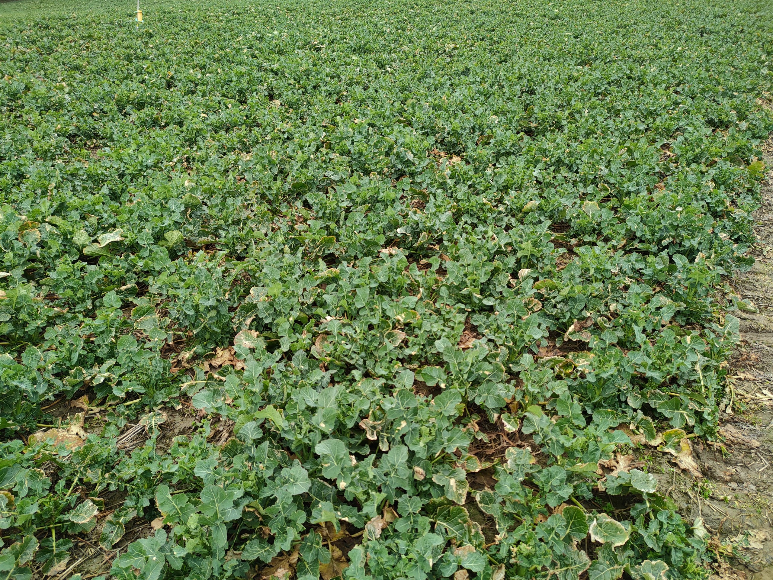

Panowie jechać dziś z opryskiem na jednoliścienne i dwuliścienne? Jestem z lubelskiego, rzepaki jeszcze dobrze nie ruszyły i nie są w takich fazach jak na zdjęciach które wstawiacie.

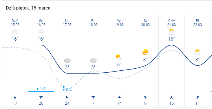

Taka pogodę prognozują. Ogólnie bardzo chłodno jest.

@Fugeo Też mam taki dylemat czy jechać na dwuliścienne dziś, na paru kawałkach musze poprawke strzelić, również lubelskie. Taka temperatura co na środkach zalecana to może za miesiąc będzie, a wtedy to już za późno
Taka temperatura co na środkach zalecają była również miesiąc temu . Ja wówczas na jednym kawałku co nie pryskałem jesienią to sobie wówczas opryskałem .
i robisz dziś zabieg czy czekasz? po weekendzie ochłodzenie spore. Dziś trochę wieje no i chłodno. Cholera wie co robić
Była pogoda wcześniej na to dobra nawet po8⁰ w nocy, a czy teraz jak chłód to coś da ten oprysk? Znaczy czy zadziała czy uspokoi sumienie że prysniete? 5⁰ w dzień to efekt może nie być 100%

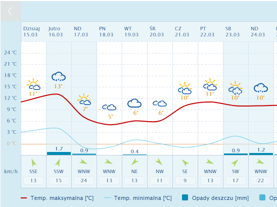

Jutro nad ranem nadają około 0 stopni natomiast w dzień 15 i nad ranem w niedzielę na być 7 stopni, planuje pryskać dr green start 2kg+ dr green rzepak. Nie będzie przeszkadzało że jutro nad ranem nadają 0 a w obiad będę pryskał?
