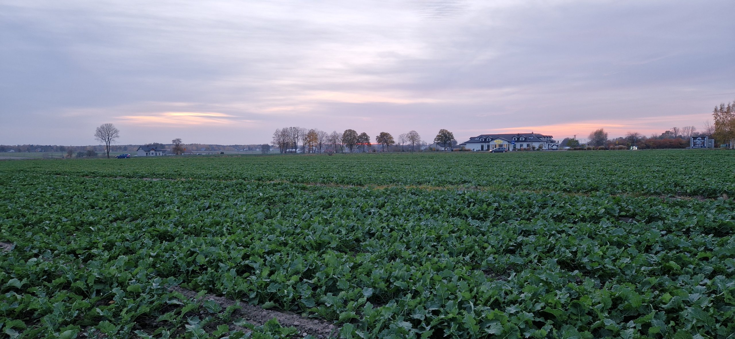

Generalnie w tym roku po za tym, że doglebówka przytrzymała bardzo rzepak ze względu na warunki pogodowe, to jestem zadowolony z efektu, samosiew nie dusił rzepaku, szczególnie po jęczmieniu, a przepuściło tylko bodziszki i to tam gdzie osady były dawane, więc tam będe musiał zrobić poprawke, ale to tylko 12ha.
