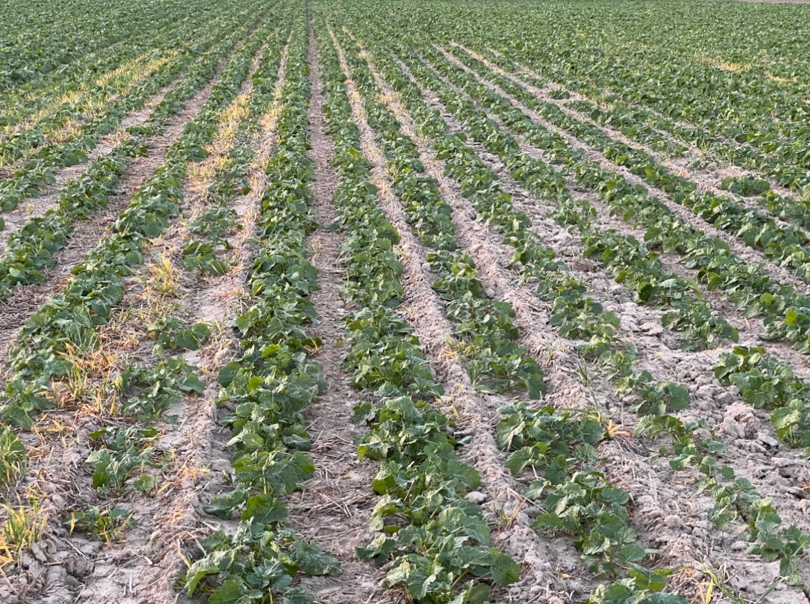

Na placach czerwonej gliny mam 5-15 w miarę rozwiniętych roślin na m^2, na reszcie wygląda jak poniżej. Wszystkie planowane zabiegi już zrobiłem, teraz obserwacja czy będzie trzeba robić coś jeszcze. Siany 22.08, ogólnie im słabsza ziemia tym ładniej wygląda.
