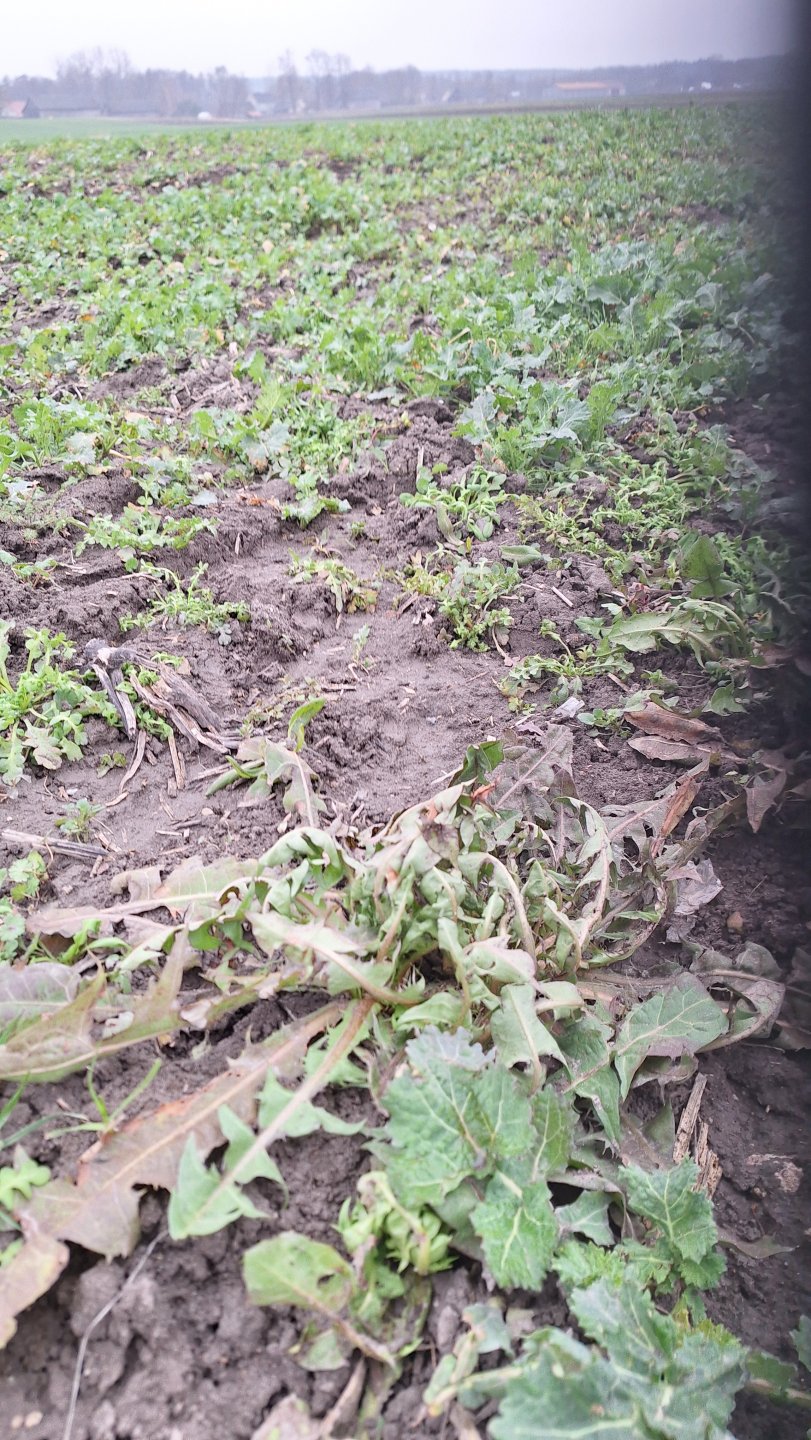

stosowałem trebon 0.3l czyli ta sama substancja i ścierania wyglądała tak, czyli chyba działa

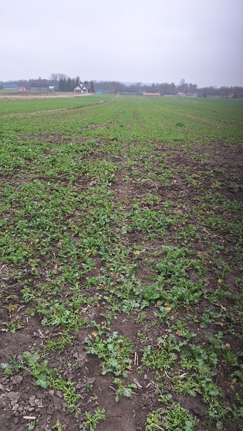

Jakoś tak kiepsko wygląda,  zwierzynę tu miałeś?

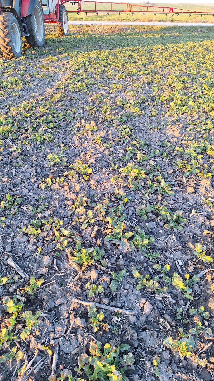

Rzepak 4 dni temu opryskany 0.7 korweto + 0,17 litra Navigator,  i już chwasty ładnie siadają , a rzepak przez te parę dni  urósł drugie tyle
To co na tych zdjęciach  to nie siałem rzepaku , tylko tu w tamtym roku był rzepak . Po zniwach w sierpniu było przejechane talerzowką , i potem ok 20-25  września było stalerzowane ponownie i tych samosiewow trochę powychodziło,  a wiadomo jak to przy samosiewach , nie ma idealnej rozstawy rzepaku na m2 , tylko jest tak że jest w jednym miejscu 10 sztuk/m2 , a są  miejsca że jest tych roslin pewnie z 60/m2 . miał tu być  ugór , a że  ugorowanie nie obowiązuje to będzie rzepak . Już  tu pisałem że kosztów będę miał  ok 1200-1400 zł /ha , a liczę że 2 tony naleci , i być może suma sumarum wyjdzie finansowo lepiej niż uprawiany od A do Z .  10 dni temu wyglądał tak
