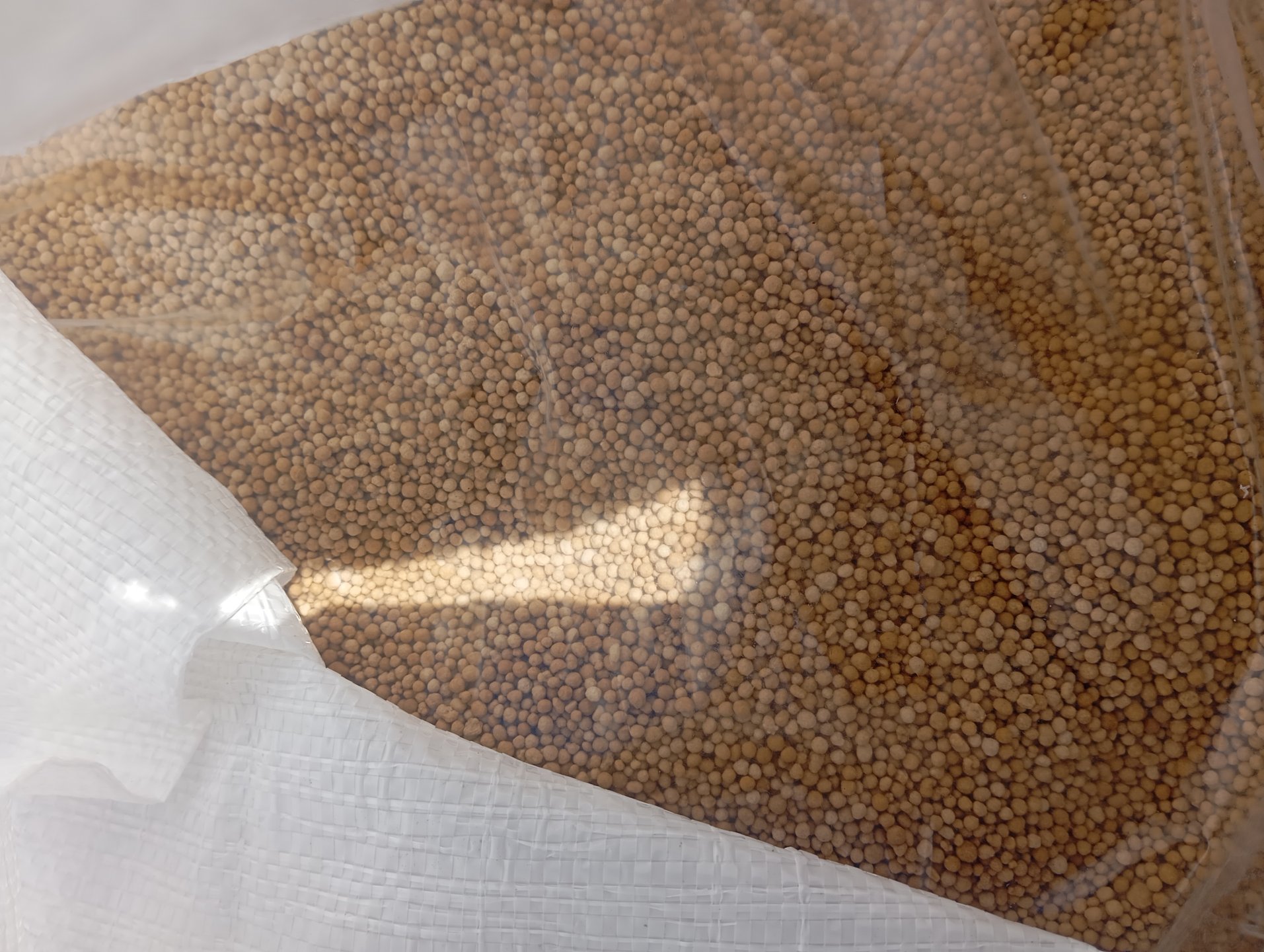

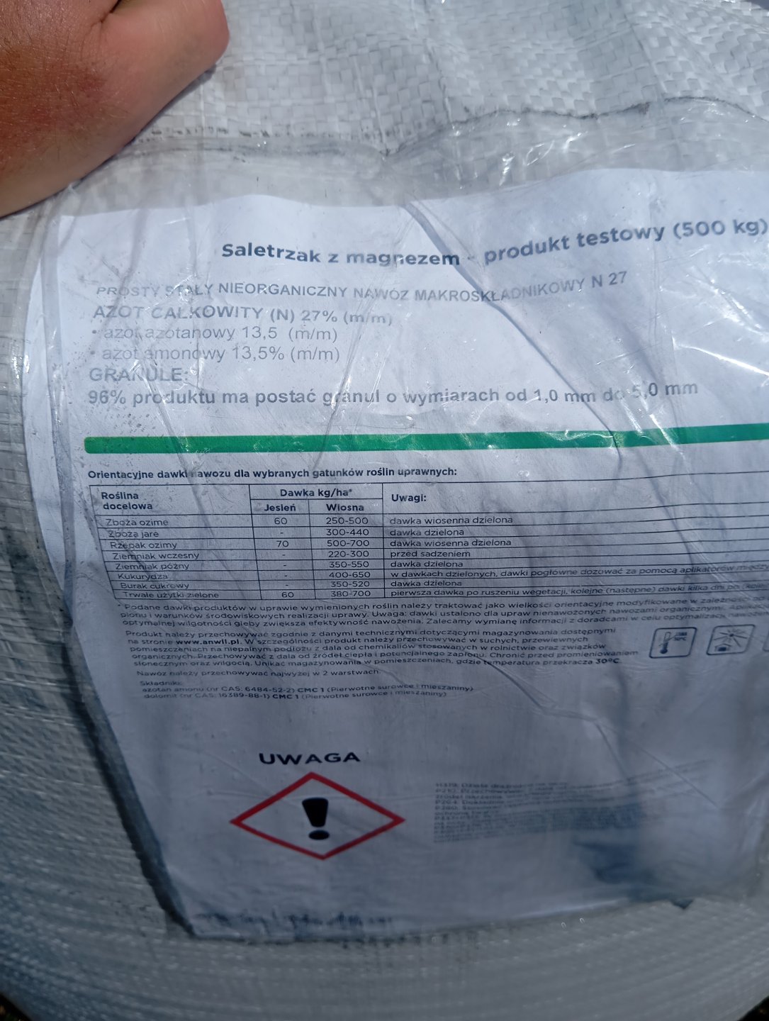

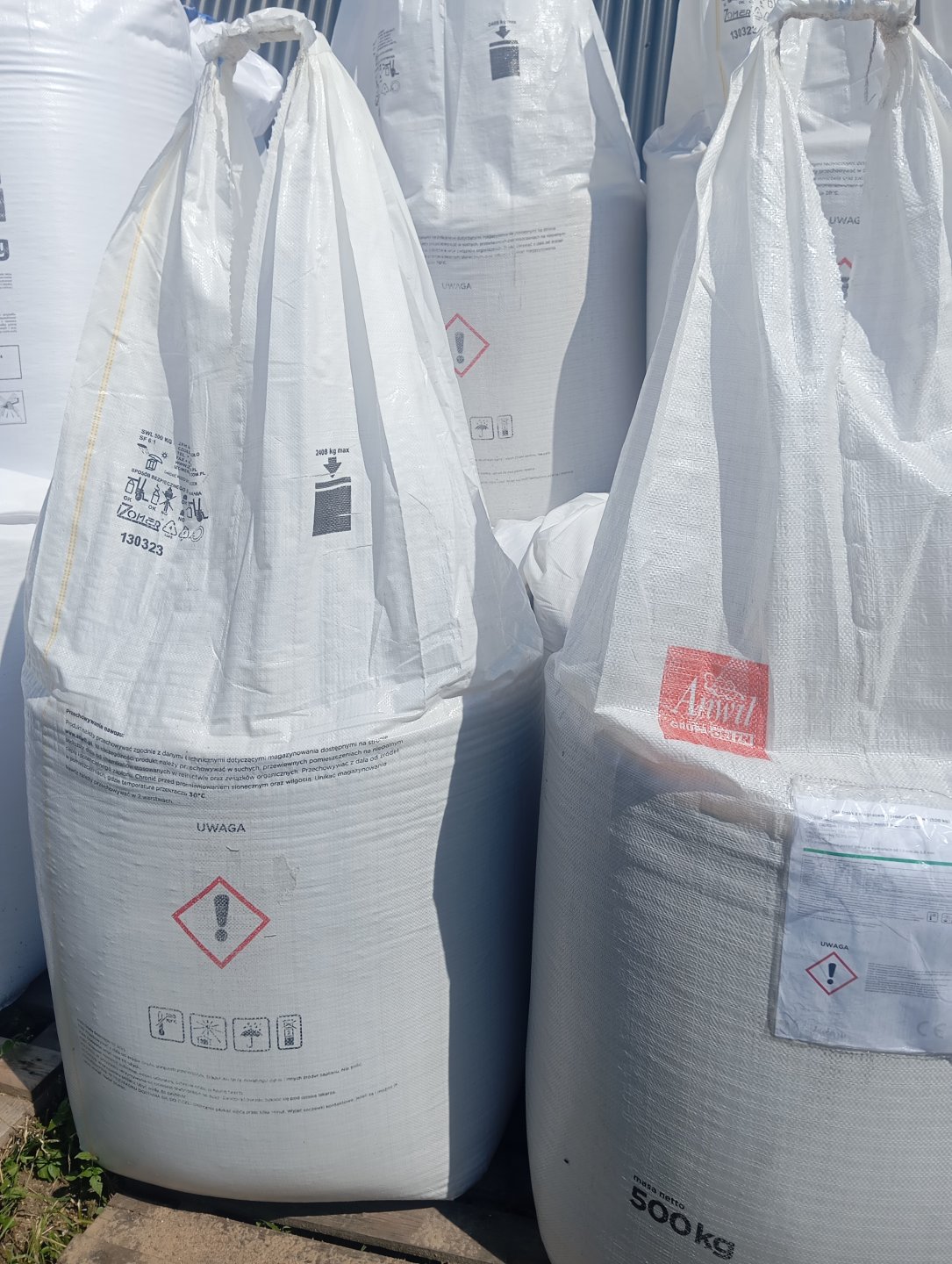

Widział ktoś takie coś ? Saletrzak "testowy". Równiejsze granulat mniejsza. Ale czy to lepiej? Czy coś więcej zmienili nie wiem ? Nie ma podanego ile jest Mg więc pewnie mniej. No ale co tu testować....
