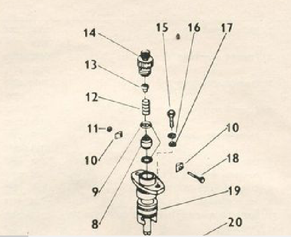

Ropa wydostaje się spod tych dekielkow zaraz pod rurkami do paliwa.
I nie wiem, da się to aby uszczelnić te dekielki, cZy to pompa do regeneracji bo jakieś nieszczelnosci
No czy to sekcje gdzieś puszczają.

Z pod samego króćca? może rurka ma nieszczelność? jeżeli z pod króćca to są bodajże te uszczelki poz.9
https://omasz.pl/ciagnik-zetor/6003-uszczelka-pompy-wtryskowej-zetor-930527.html
nie naparawiaj tego  w zazdnym wypadku...ja ja zaczalem naprawiac to pszenicy nie posialem.. 2 tygodnie stalem czekaja na naprawe pompy a tak by sobie cieklo i bym byl z robotado przodu-nawet na zime bym w ogrodku zaorla  amoze nawet w polach..
cieknie spod 14 sprobuj dokrecic albo tasma teflonowa owinac. uwazaj na 15 w zadnym wypadku tego nie ruszaj- bo cie beda  zpola sciagac..
4 minuty temu, Desperado napisał:
To mnie zacytuj żebym nie przeoczył, może coś się zaradzi.
Jednak to to . Teraz patrzę w traktorze.
Właśnie między korpusem pompy a tym kruccem się sączy.
Myślisz że wystarczy uszczelnić?
